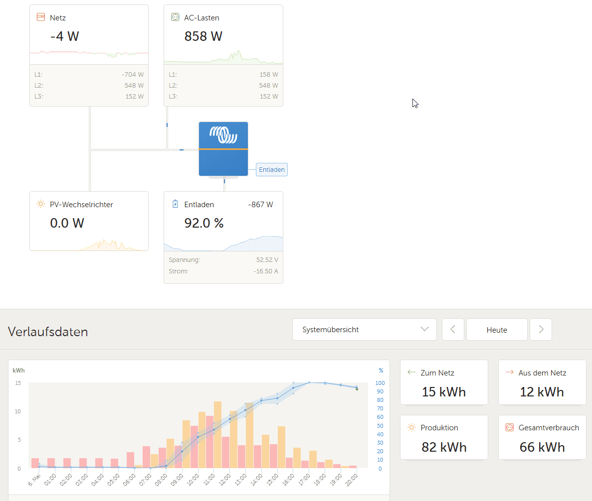

Super Aufbau! Ich habe schon seit Monaten ein ähnliches Projekt in Planung, scheitere aber immer an dem Punkt die wirkliche Lebensdauer der LiFePo Zellen von Ali im Direktimport zu beurteilen. Wenn die schon nach 1500 Zyklen in 5 Jahren kaputt gehen, rechnet es sich nicht und dann wird es vermutlich schwer mit Garantieansprüchen und deren Beweisführung/Durchsetzung.16x 280AH im Testaufbau ~ 16 x 110 $ + Transport (https://szluyuan.en.alibaba.com/?sp...7b076e9ubrTjW&tracelog=from_orderlist_company Wan Amy ist euer Kontakt )
1 x BMS JK-B2A24S-15P ~ 140 €
1 x MultiPlus-II 48/5000/70-50 (besser 3 x) ~ 1500 €
1 x Victron Energy Meter - 3 Phasig max. 65A ~ 170 €
+ Kabel, + Sicherung ...
@dau0815 : Wie hast du das für dich gelöst? Hast du langzeit Erfahrung mit diesen Zellen? Was hast du incl. Versand und Einfuhrsteuer für die Zellen bezahlt?

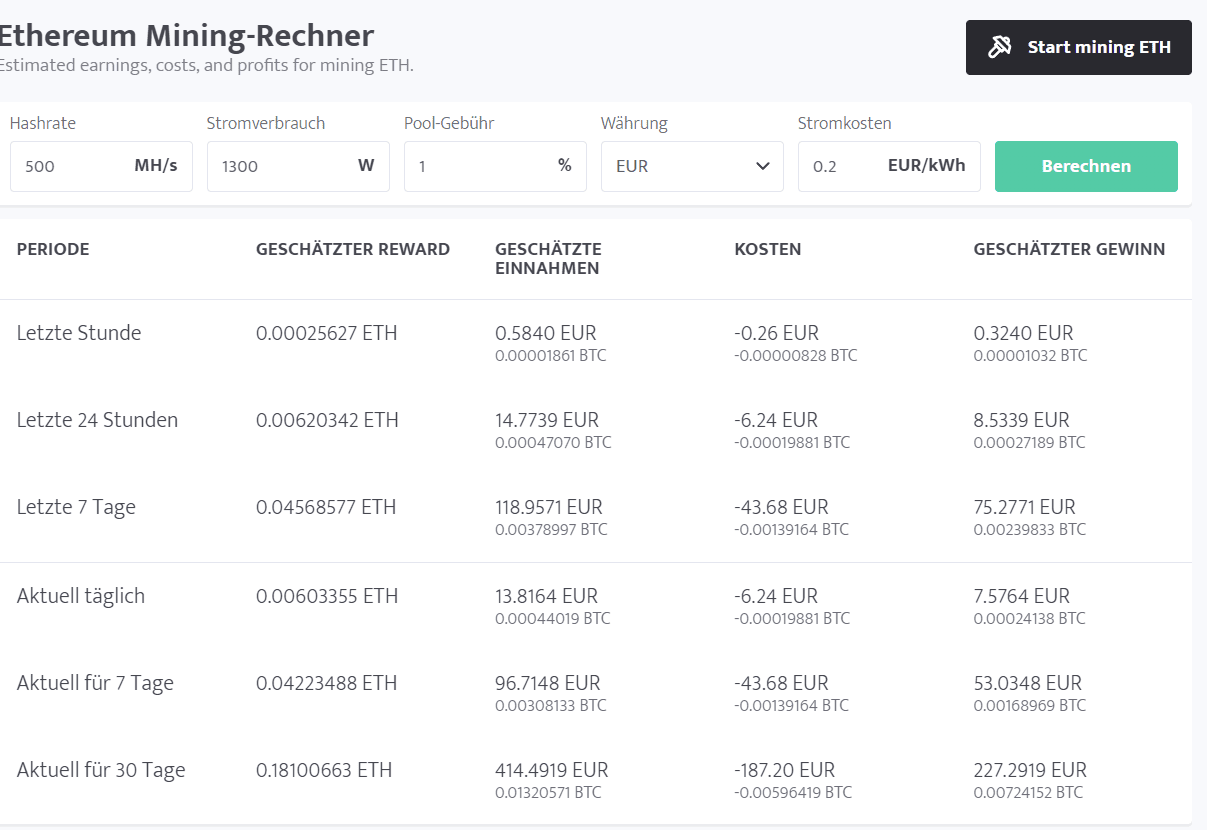

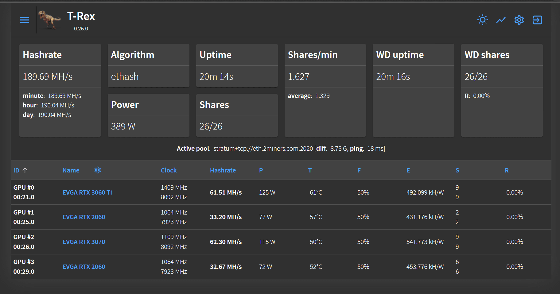

Ich mache solange weiter, bis es nicht mehr profitabel ist. Sollte PoS jetzt noch wirklich im Sommer kommen, fällt das vermutlich zusammen. Und selbst dann sollten die 30er RTX noch einen Restwert haben. V.a. wenn man bedenkt, dass NVidia die ja anscheinend parallel zu den 40ern weiterverkaufen will.
