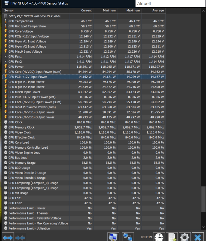

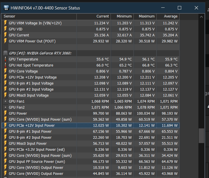

RTX 3060 an x16

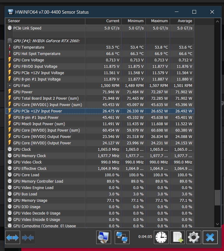

RTX 2060 an x1

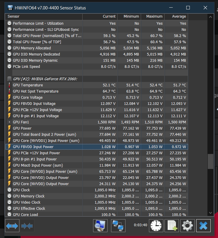

weitere RTX 2060 an x1
Alles weit unter 54W
Die AMD-Karten lassen sich nicht auslesen.
Selbst die 3070 liegt bei 14W am x1 Riser
Einmal die RX6800:
Schon ziemlich nah an den 54W dran…
Die 6700XT braucht nicht ganz soviel:

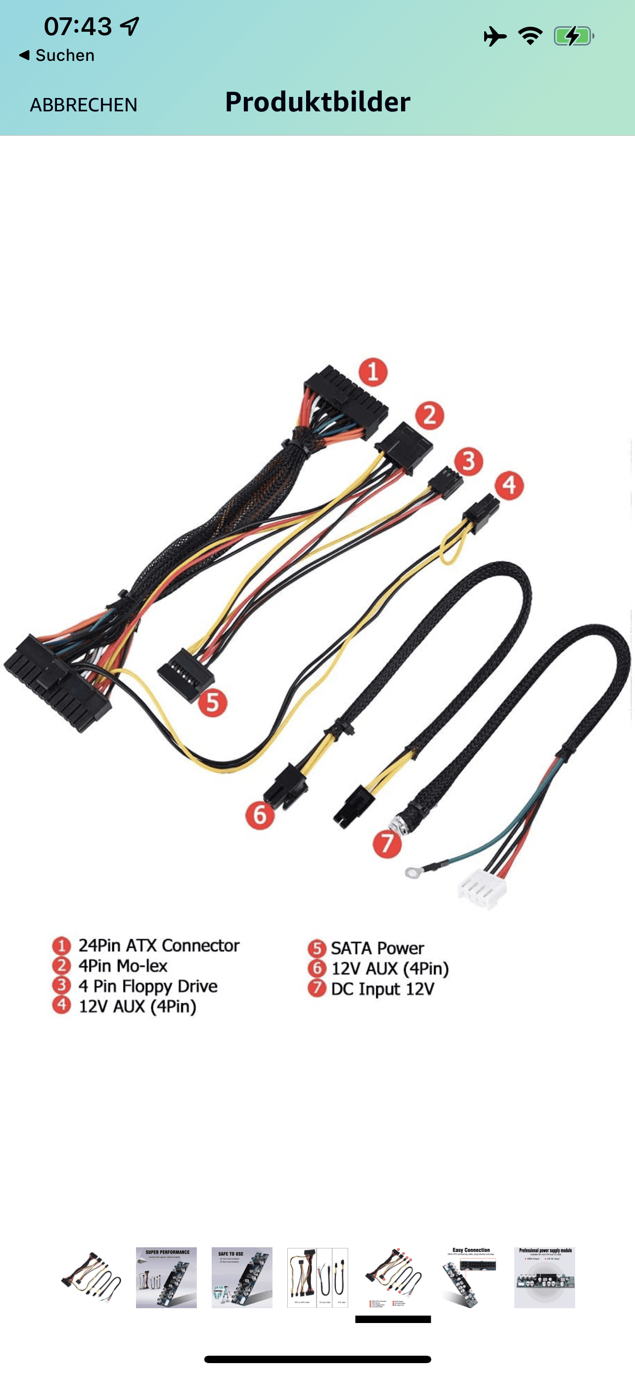

Hat jemand diese Pico PSU Kabel verbaut? Ich versuche gerade das System zu verstehen. Könnte ich damit auf mein ATX Netzteil fürs Mainboard verzichten? Muss ich noch ein externes Netzteil anschließen?

Würde ich vermutlich mit einer 3070Ti aufwärts auch nicht machen. Sehe aber bei den kleinen Karten kein Problem darin, sieht man ja auch am Verbrauch über PCIe.
Bei dem AMD-Karten wird es da schon eher kritisch.
Hab ich an jedem Rig.
Nutze nur Server PSU ohne atx.
Pico ins breakoutboard per 6pin und dann Mobo und Cpu übers Pico anschließen, bei Bedarf auch die SSD.
Ich finde das nur mit nem 4 Pin für das Mainboard
Ich hab verschiedene Picos, auch eins was nur einen 4Pin CPU Anschluss hat. da habe ich einen i5-6500 mit angeschlossen, obwohl am Mobo ein 8 Pin CPU Anschluss ist. Da die CPU so gut wie gar nicht gebraucht wird (glaube Win hatte mir damals eine Auslastung unter 5% angezeigt) brauchst du auch keine volle Power.
Ich würde aber auch nie die kleinsten Picos kaufen. Habe zwei 250w und ein 400w Pico.
Hier der Link zum 400w mit einem 8Pin CPU Anschluss:
Link zu Ali, Variante C oder D kaufen (Male input)
Gerade mal nachgesehen, mein i5 6500 und ryzen3 2300x werden beide mit einer TDP von 65w angegeben, das Mobo vom Ryzen hat sogar nur einen 4PIN CPU Power.

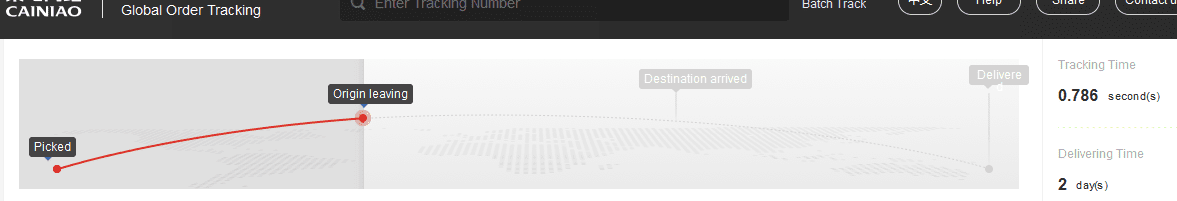

Könntet höchsten mal bei Ali suchen wer ein EU Lager hat, oder das Warten zumindest mit der Option "10 Tage Lieferung" etwas verkürzen. Bei ebay mit Standort DE hab ich auf anhieb auch nichts gefunden.
Ali 10 Tages lieferungen kommen bei mir tatsächlich ziemlich fix an. Dauert Teilweise nur 4-8 Tage.
