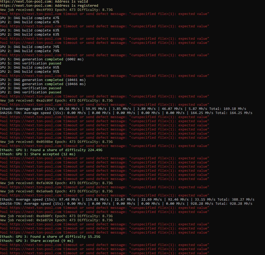

Hm, schade...
Mit 1.45 hab ich jetzt Probleme Verbinung zum TON-Pool zu bekommen :cry:
Die TON-Pool-Adresse stimmt doch noch, oder?
Oder hats was mit dem TON-Mode zu tun?
When using lolMiner 1.45 or above, please use the new pool address wss://eu1.stratum.ton-pool.com/stratum Do not use lolMiner 1.45 or above with the original pool address
Hatte das selbe Problem
@mrgrumpy hat mich erleuchtet

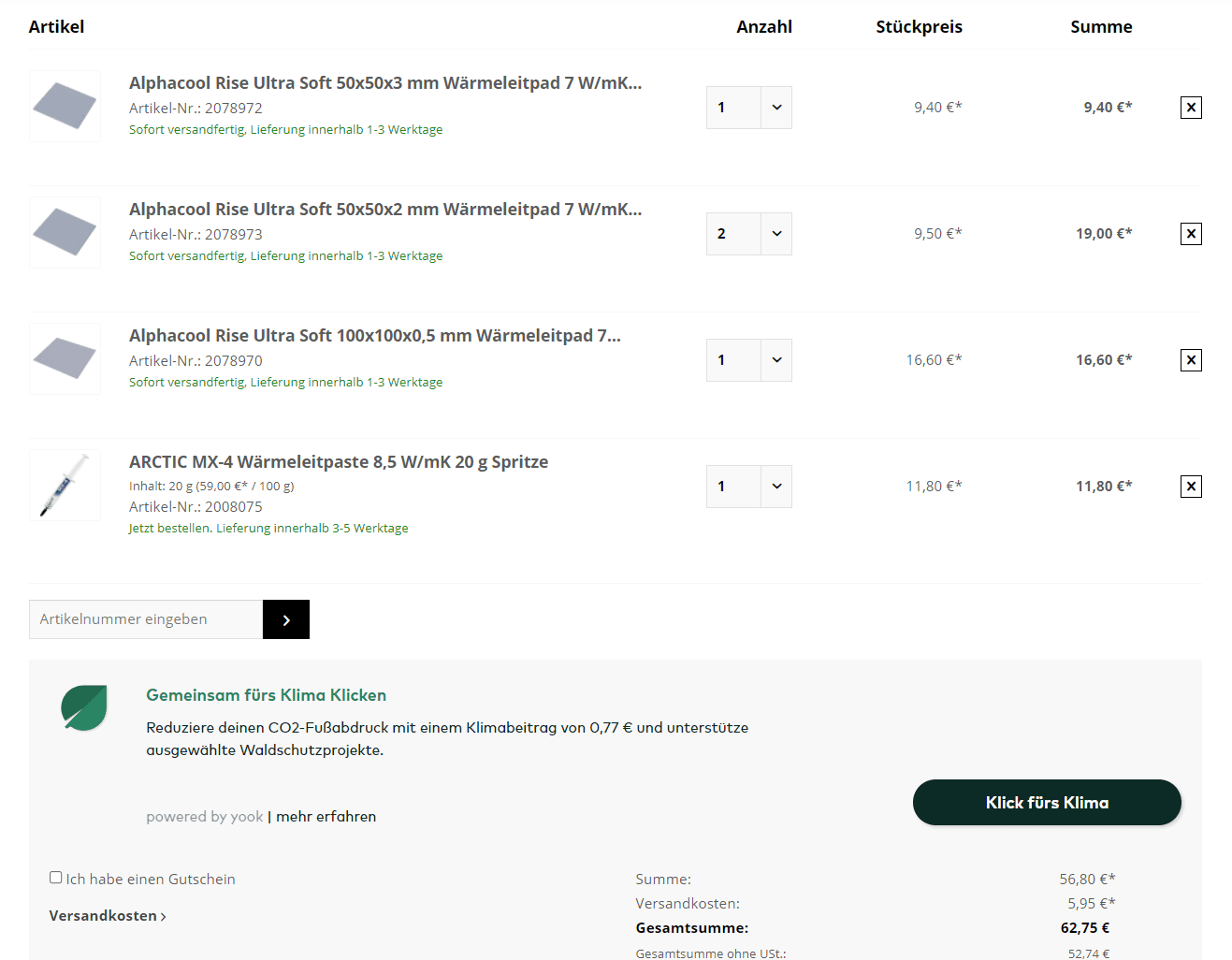

Falls noch nicht bekannt, EVGA hat hier im Forum alle Maße der Wärmeleitpads aller 30er Karten gedroppt
Problematisch ist, das EVGA offenbar sehr häufig auf Viertel-mm Stärken setzt. Wie soll man denn 2,25 mm mit Pads erreichen die 0,5 , 1 oder 2 mm stark sind.
Mit sehr weichen Pads sollte das bei 0,25mm doch gehen.
Hat hier jemand Erfahrung mit den Alphacool ultra soft pads? Bin am grübeln ob die 3mm Variante sich auf 2,25 mm runterkomprimieren lässt oder ich doch lieber 2+0.5 mm drauflegen soll.

Bin echt hin und her gerissen ob ich das löhnen möchte für die 3090 FTW3. Die Gelid WLPads gehen wohl leider nicht da sie sich nicht stark genug komprimieren lassen.
