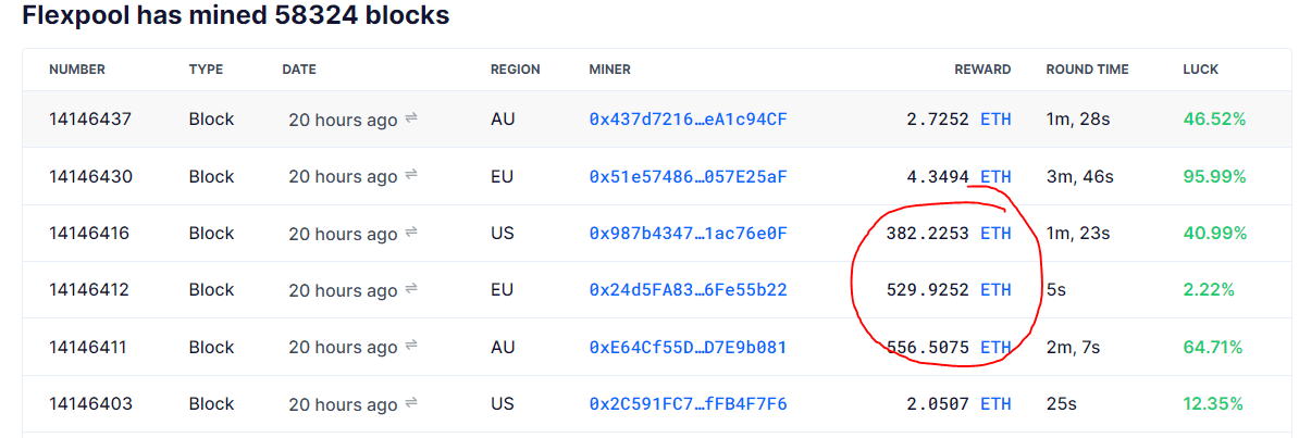

Stellt euch mal vor, so einen Block Solo zu finden 😍
Stell dir mal vor du bist am Poolmining und findest so einen Block. Da schläft man doch keine Nacht mehr. :ROFLMAO:

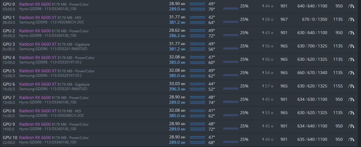

Laut hashrate.no sollten es 0,9GHs pro 6600 und 1GHs pro XT sein, denke da geht noch was.
Das entspricht ungefähr einer einzelnen 3080 - viel Ertrag wird nicht rumkommen.

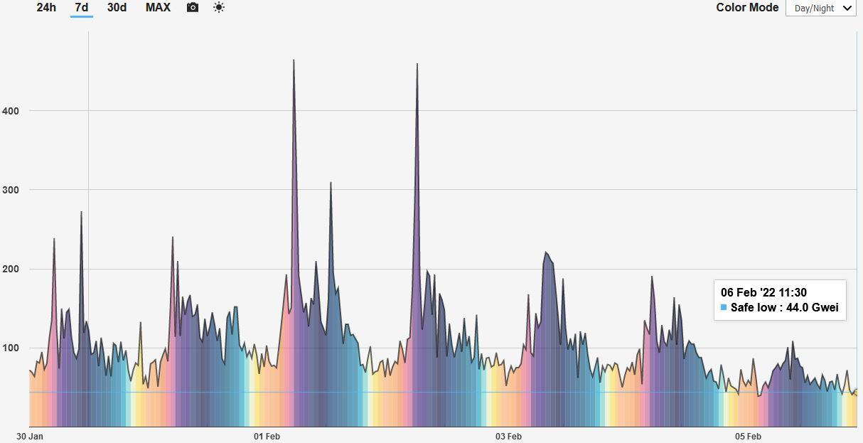

Nachher starte ich nen ETH-Payout - vielleicht fällt es wieder unter 40Gwei, wie gestern

Wären die 1.200 von Hashrate.no richtig? Meine AMD-Karte braucht für TON auch 2.300 MHz und für Dual-Mining 1.800

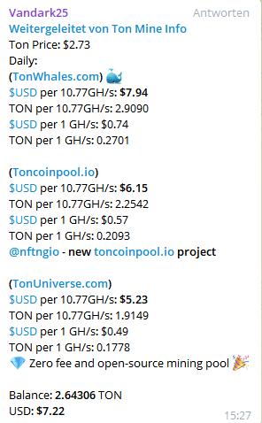

Wer bei Toncoin-Pool (nicht Tonpool) ist, bitte melden - ist wichtig!
Ich fahre mit 1.500 Core (2.250MH bei insgesamt 270W mit ETH) ganz gut ohne Crashes. Kann erstmal so bleiben. Zumal die 3080 hier bis 1.500 angegeben ist :)
Erhöhe ich das PL etwas, geht auch 2.500MH :asthanos:
btw:
hier! mine seit gestern abend dort. bisher ohne probleme rewards sehen aktuell auch ok aus. wird so ca. 0,27 pro GH/s sein

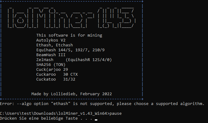

Keine Ahnung, warum das mit lolminer nicht will, dabei steht ganz unten (in der langen Batch oben) genau dieser befehl drin, der leider NICHT geht !!!

probier mal --algo ETHASH und nicht --algo ethash
Bei mir kann ich devices ohne Probleme angeben.
In der vorgefertigten Bat wird der Part "set "EXTRAPARAMETERS=" nicht aufgerufen. Alles was du da einträgst wird nicht verwendet.

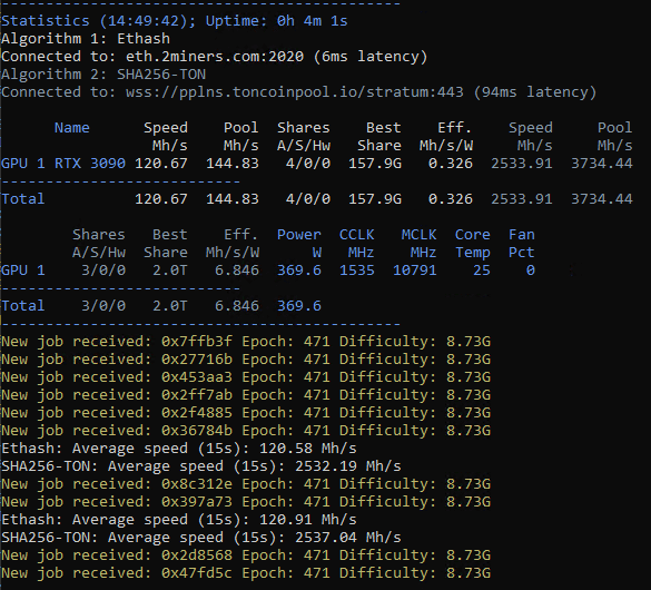

Hab die 3080 jetzt mit 93MH und Ton bei 2.5 GH und läuft unner win problemlos
Komischerweise geht der Ton von 1.5 GH auf 2.5 GH wenn ich den VRam reduziere...
Genau das wars "ethash" muss komplett groß geschrieben werden 🤦‍♂️:ROFLMAO:

~121/2.540MH (ETH/TON) nur 3090 kann so bleiben :-)

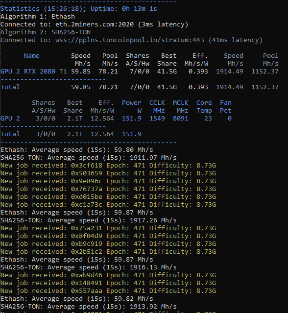

Hat hier einer die 3080ti beim dual mining? Der gibt mir bei eth nur 56m,h/s raus...
power limit 100
core clock bei 1200
memory bei 1300
laut hashrate.io und youtube sollte die aber mind. 79 machen
