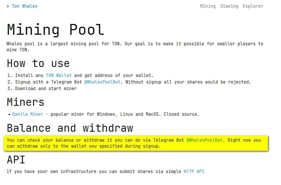

Danke, bin genau danach vorgegangen. Aber die Kröten wollen einfach nicht von meiner Wallet auf den Exchanger. Bei gate.io das gleiche! Kann es sein dass eine Art Sperre vorliegt. Waren es zu wenige TON für den Transfer?
Schade, dann verstehe ich es auch nicht. Manche schreiben nur das es von 5 - 60 Minuten dauern kann, aber ansonsten kenne ich den Fehler nicht. Laut einer Übersicht die ich gefunden habe, beträgt die Mindestmenge auch nur 0,01 TON = so hoch wie die Gebühren für die Übertragung.
Vielleich hast du "Komma" und "Punkt" verwechselt? :P
Irgendwo, aber frag mich nicht wo, habe ich heute bei meiner Suche gelesen, dass momentan nur auf das Konto transferiert werden kann, dass man bei seiner Registrierung angegeben hat. Hieße also, dass ich nur auf meine eigene Wallet transferieren kann, wenn ich das richtig verstehe. Hmm, ich such noch mal nach der Meldung und poste es hier rein, wenn ich es gefunden habe.
So, anbei die Meldung. Hat es damit vielleicht was zu tun?
Für TON machst Du normalerweise folgendes:
- installierst TonKeeper
- nutzt die Adresse der Wallet für Whales Pool
- und machst dann einen test mit /balance
- überträgst TON mit /withdraw ... und später 0 Enter und Ton wird zu Tonkeeper in Minuten gesendet
Ist das Problem mit dem Pool oder Tonkeeper?

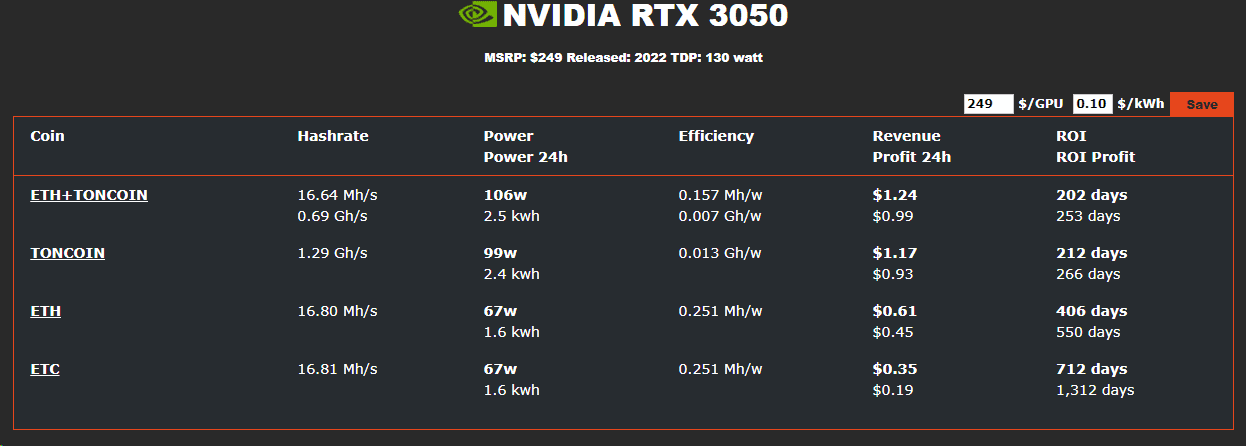

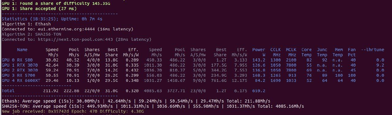

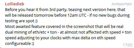

Wie macht man die settings fürs dual Mining? Sind ja ziemlich unterschiedlich zwischen ETH und ton
Also wenn das stimmt, dann wäre das ja wirklich der Hammer!
Auf dem BIld von @dau0815 wollte ich schon dazu schreiben: 59 MH/s und zusätzlich noch ca. 1 GH/s TON wtf! :whistle:
6900 xt 61 MH/s ETH UND fast 60 % der maximalen Hashrate für TON???! Wo sollen die zusätzlichen Power herkommen, ich bin verwirrt...
Halt 30% mehr Strom :)
von der GPU.
