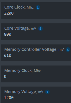

Was hast du aktuell für Settings bei der Karte?
Danke für die Anregung. Bin jetzt von 19,16GHs bei 1100W auf 17,77GHs bei 900W. :-)

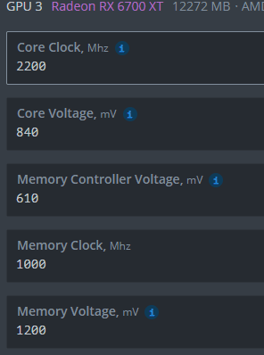

Wenn ich die Einstellung von Hashrate.no übernehme, dann kommen bei mir keine guten Werte raus oder setze ich die Werte falsch?
Die Werte sehen korrekt aus. Welches Hiveos Kernel Version nutzt du? #140 hat sich als die beste für TON herausgestellt.
Das hatte ich gelesen, ich habe nur Angst dies zu tun, weil er dann androht das alle Daten gelöscht sind ;) Aber dann sollte ich das wohl tun... Meine Version ist wohl die aktuelle
Kernel
5.10.0-hiveos #72
Kernel
5.10.0-hiveos #72
Ich hab bei 2 Rigs auf #140 geändert, startete alles ohne Probleme. VDD kannst du eigentlich von 875 auch mal auf 850 absenken, sollte stabil laufen. In Win macht die 4,95GHs bei 200w (software)
Direkt gecrasht :d DIe Karte bekomme ich bisher nur mit den Werten von hashrate.no stabil zum laufen.
Könntest mal nach werten für
suchen.
Eine 6700xt unter ETH lief bei mir erst stabil nachdem ich da was passendes stehen hatte. War auch ein Tipp hier aus dem Thread.
