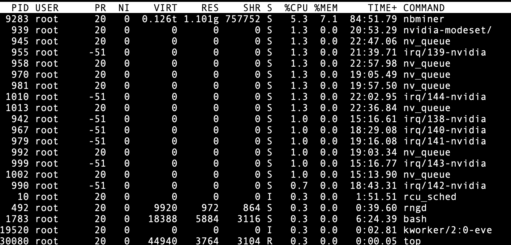

Beim Mining:
Leerlauf:
und wenn man etwas tiefer gräbt:
also einfach Schrott.

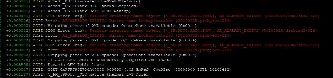

Ich sah hier nun min. 3 verschiedene B250-MBs…
Wurde die MBs mit der beworbenen CPU von Ali geliefert oder schicken die auch gerne mal kleinere CPUs?
Den ACPI error würde ich ignorieren.
Scheint nicht ungewöhnlich zu sein...
Die Auslastung sieht bei mir definitiv anders aus.

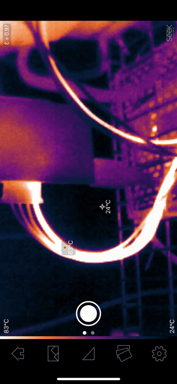

Das ist ja heftig ^^ ..
Joh, paar Minuten später waren es laut Anzeige fast 100°C (tat schon bissl weh) :fresse:
Sieht aber stark nach Molex aus... 😱
Tut es wirklich, befestigt an der Seite vom Riser :unsure: das USB-Kabel erkennt man ja auch... 6-Pin wäre ja nicht 4-Adrig... :hust: und Riser haben keine 8-Pin-Anschluss...

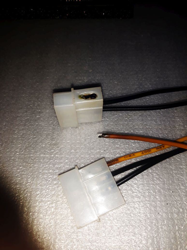

(Y-Kabel am Rig eines Freundes)
bei 'nem Bekannten von mir gab's ein ähnliches Problem:
Adapter 2 x Molex auf 6-pin PCIE zum Riser, in dem 'ne KFA 1080 steckte - billige China Qualität des Adapters und über 40 Watt nur über PCI-E bei der KFA => Ergebnis:
nochmal Glück gehabt :oops:
Richtig (y)
Das ist dein Unterseite des Riser
Ich hatte ihn gewarnt, dass die Y-Molex keine gute Idee sind und hab ihm den Beweis geliefert
Da ist so eine Cam echt Gold wert, um heiße Stellen zu finden (schneller und zuverlässiger, als IR-Pistolen)
Dass es diese Art Stecker überhaupt noch gibt… :rolleyes2: (ich mochte sie noch nie)
