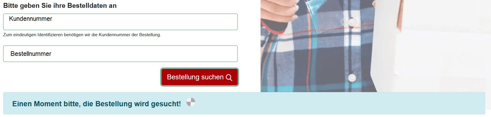

Wenn ich bei Alternate eine Bestellung retournieren möchte wird die Bestellung dauernd geladen. Kennt das einer? Was ist zu tun damit diese gefunden wird?:
Keine Ahnung, versuche mal anderen Browser.
Habe Chrome neu installiert ohne Addons und es geht auch nicht.

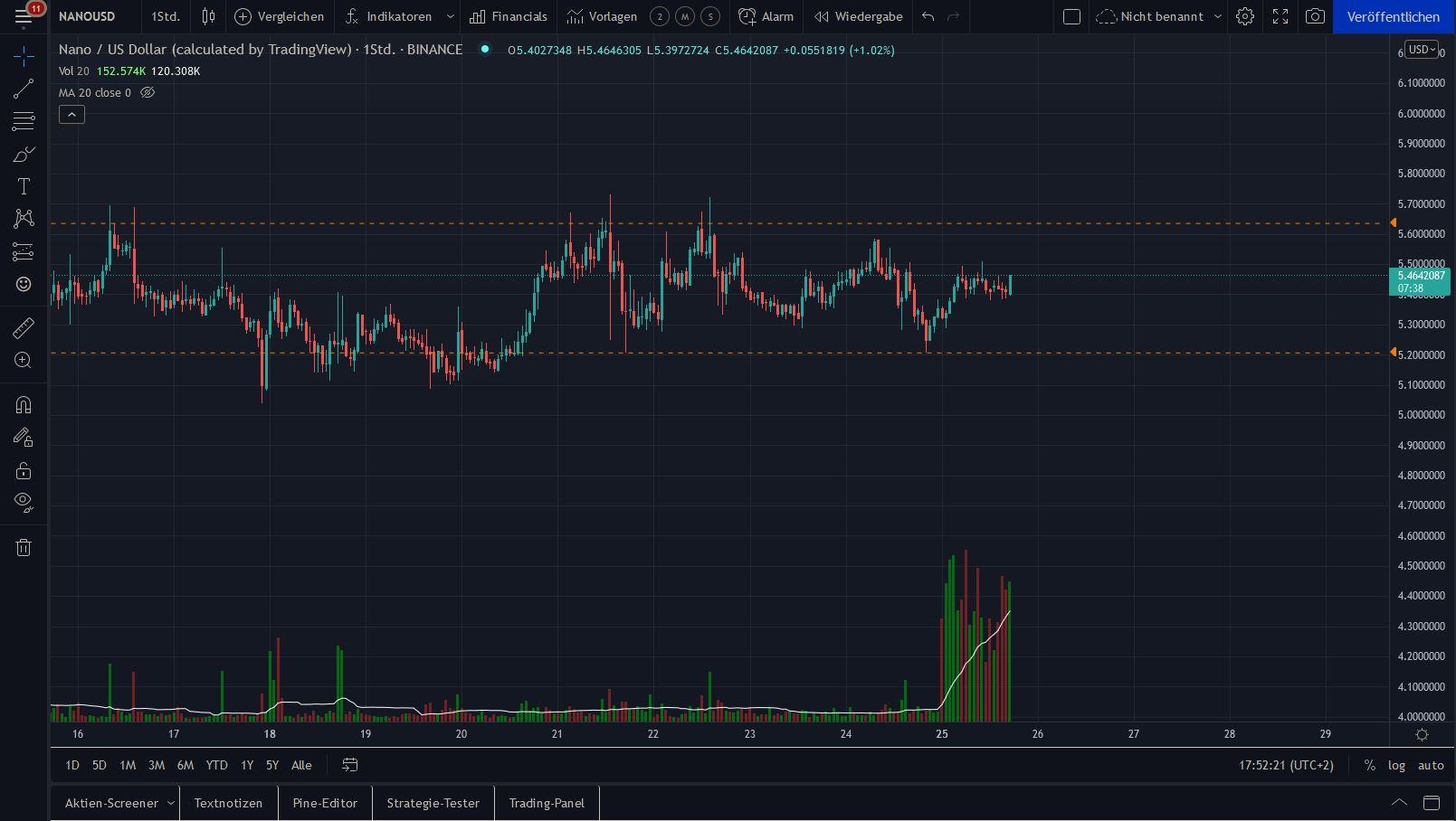

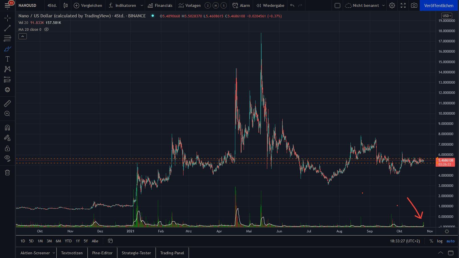

Die Option mit NANO bei 2Miners gibt´s seit 2 Wochen, aber bahnt sich da was an? (siehe Volumen)
Links im 1h-Chart - rechts die Historie im 4h-Chart (der Pfeil zeigt das heutige Volumen aus dem linken Bild an)

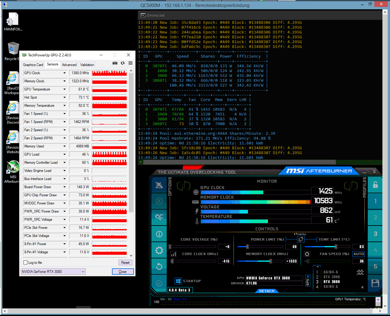

Der User @dajimbo hatte auf Seite 338 seine Einstellungen zur RTX 3080 LHR gezeigt und das ist ein fantastisches Ergebnis - ca. 63 Mh/s bei 150 Watt (y)
Ich habe keine Chance das annähernd nachzustellen, deswegen die Frage an euch:
  • Wer nutzt eine RTX 3080 LHR
  • Welche Hashrate bekommt ihr bei wie viel Watt
  • Welchen Miner mit welchen Einstellungen (LHR-tune oder ähnliches)
  • Windows / HiveOS?
Da fast alle Beiträge zur 3060, 3060 TI handeln, möchte ich eure Erfahrungen sammeln und dadurch Erkenntnisse gewinnen.
Vielen Dank und einen schöne Abend, Grüße
ehh 66-67MH/s :d und es ist eine Gainward Phantom 3080.
Das interessiert mich übrigens auch ;)
dafür sind die anderen beiden LHR Karten nicht so dolle...
Hier nochmal ein aktueller Screenshot.
bei der 3070ti könnte noch was drin sein. Mit gminer, cc_lock auf 1200 und Mem 10253 läuft sie bei mir mit knapp 52MH/s bei 138W.
