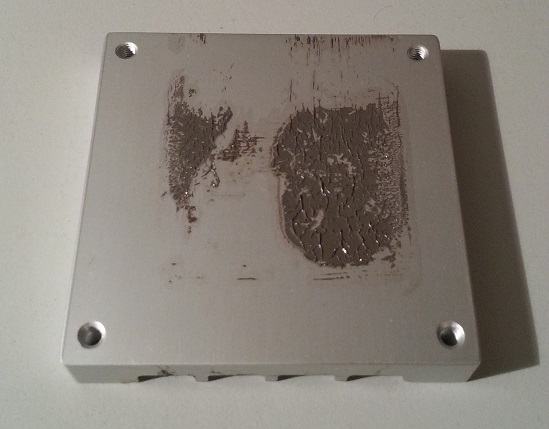

Aber ein gutes hatte es, ich habe beim Abbau der heatpipe Konstruktion gemerkt dass der kühler nur zu 2/3 aufgelegen war. Liegt wohl daran dass ich die kühler schrauben nur leicht angezogen habe, das weiß ich jetzt immerhin für das nächste mal! ;-)

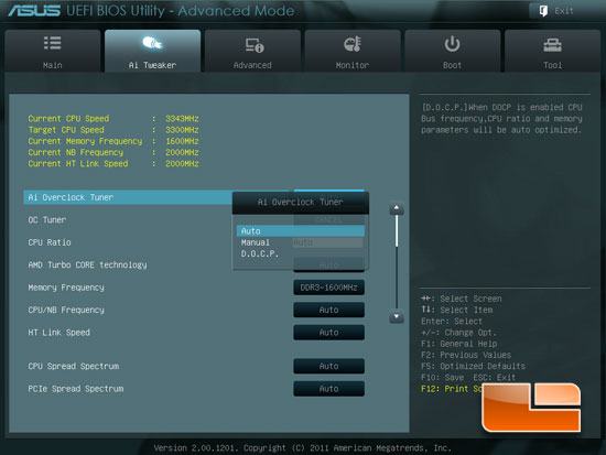

Sorry zu hören mit dem Board, ich habe Corsair 1866MHz auf nem Asus F2A85 LE, und hatte bei Standard eingestellten 1866 auch Probleme, bis ich rausgefunden habe, das von Asus genannte DOCP-Profil des RAMs im Bios zu aktivieren. Dies leitet die XMP-Infos quasi für AMD ab. Damit läuft er auch supi... aber wenn Prime bei dir lief, ist das wohl weniger ein Problem bei Dir..
Bei mir ist das Streacom Nano 150W intern verbaut.
Das Begrenzen auf 3Ghz ist ein guter Tip, er lief bei 1080i 7°K kälter.. Das angesprochene c't-Review attestiert der CPU auch hohe (unerklärliche) Spannungspitzen, die wahrscheinlich damit abgefangen werden.
Habe genau das Gleiche Problem mit meinem DDR3-1866 RAM. Wie und wo mach ich das denn mit dem DOCP-Profil ? Hast du da einen Link oder kannst mir den Menüpunkt und weg im Bios beschreiben ?
Bei mir startet der Rechner nicht einmal wenn ich den angeblich kompatiblen RAM fix auf DDR3-1866 stelle, siehe dazu [Keibertz] Intel ATOM 330 ION-Win7 -> AMD FM2 A6-5400k-Win8 HTPC Umbau - Seite 6 - Fertige HTPC Konfigurationen - XBMCNerds
GENAU DAS WAR DIE LÖSUNG
Wieso ich das selbst nie über diese Option versucht habe *GRRR* Dachte das macht auch nix anderes als wenn ich es FIX auf DDR3-1866 stelle. Und dabei kamen immer nur Fehler ...
Tausend Dank danach hätte ich sonst bestimmt noch eine Weile gesucht. Echt eine Schande für ASUS das es nur über DOCP möglich ist den RAM auf DDR3-1866 problemlos zu verwenden. Vor allem weil der RAM laut MB Handbuch voll kompatibel sein soll.

Mein GeIL EVO (GOC34GB1866C9DC) läuft auf 1866MHz - musste im Bios allerdings das spezielle Profil auswählen - standardmäßig war er auf 1600MHz. Diesen narrischen gelben Metallaufsatz musste ich allerdings um- und runterbiegen, da er für das FC5 zu hoch war...
Wegen Mainboard Wechsel musste ich aber die Konstruktion abbauen und siehe da...das dürfte wohl der Grund gewesen sein weswegen die Temps höher ausfielen als vermutet.
Hatte mich nicht getraut den Kühler so fest anzuschrauben, aber das weiß ich ja jetzt fürs nächste Mal! Also bei richtiger Montage reicht das FC5 m.M.n. voll und ganz für den A10-5700!
Hast du auch das AsRock Board? Wo finde ich denn diese Profile?
Ja, ich habe das FM2A75 Pro4-M. Das ist im Overclocking Menü in der RAM Section. Offenbar wird bei den 1866er RAM standardmäßig vom Bios generell 1600MHz eingestellt. Aus den SPD-Informationen scheint dann vom Bios automatisch ein Profil erstellt zu werden, das im Bios dann explitzit ausgewählt werden muss. Keine Ahnung, wieso nicht gleich die SPD-Infos genutzt werden...

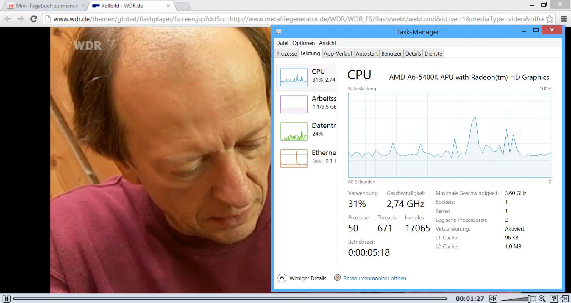

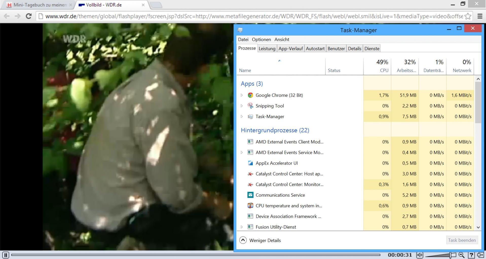

Also mit dem Chrome hat es beim WDR LiveTV bei mir nur die ersten paar Sekunden schlieren gezogen. Danach war das Bild gut, allerdings nicht perfekt. Ob das jetzt aber an dem Stream an sich liegt oder der A6-5400k kann ich nicht beurteilen. Mit einem brillantem HD Bild ist es auf jeden Fall nicht zu vergleichen, aber für LiveTV schon ok, geruckelt hat auf jeden Fall nix.
EDIT: Habe mal noch Screenshots von der Systembelastung gemacht. Wie man sieht überlastet das die A6 nicht wirklich.
