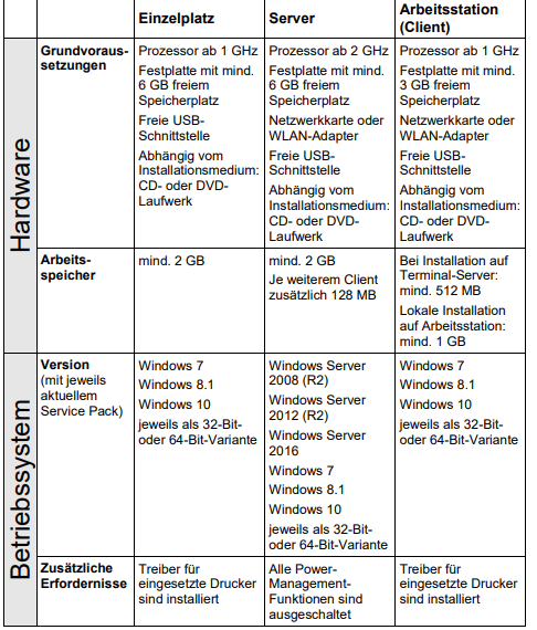

Wir haben uns jetzt von Sander und Soll Celsius angeschafft. Hab mal die Sysanforderungen angehängt.

Könnte Celsius auf Win 10 laufen lassen, mein Bruder, Vater und Ich könnten via RDP oder sonstiges drauf.
Wäre eigentlich schon ausreichend, genug Specs für andere Anwendungen oder Erweiterungsmodule des Programmes hätte ich damit auch noch.
