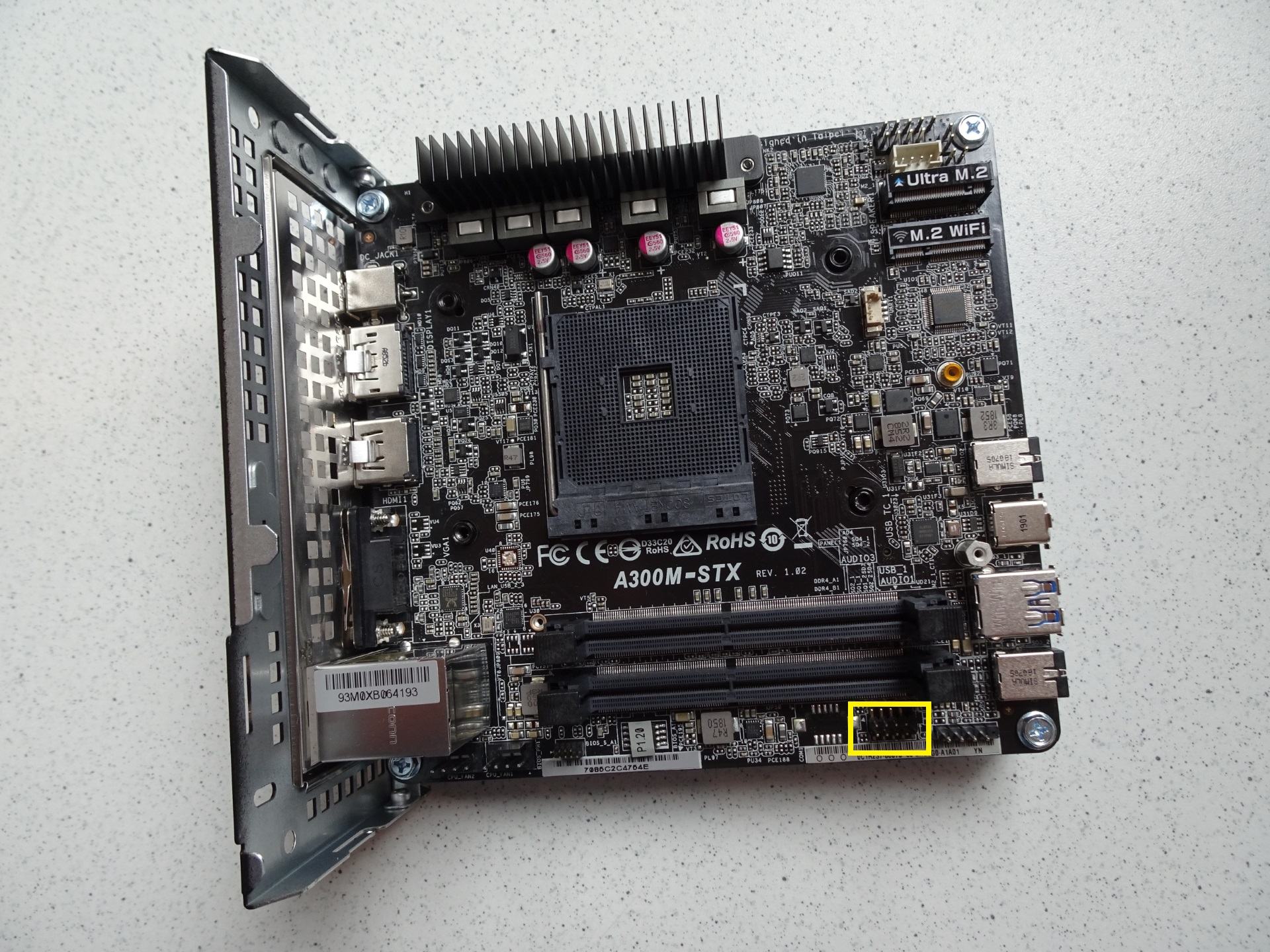

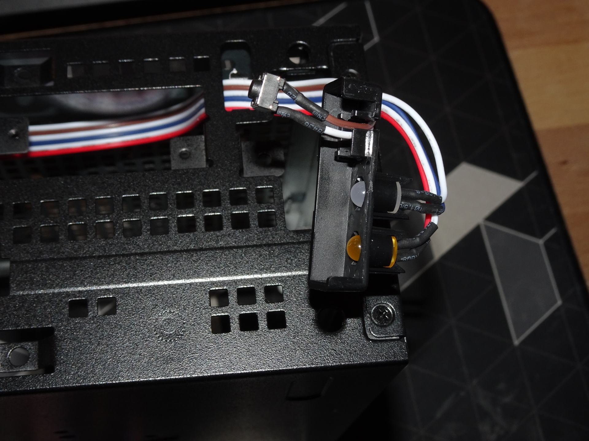

Das Asrock A300M-STX, Mainboard des DeskMini A300, hat einen power switch mit Steckverbindung, der an der Gehäusefront ausgeklipst werden kann:
Bei den neueren DeskMinis (X300, X600) dürfte das genauso sein. Die Intel-Modelle kenne ich allerdings nicht.

Wer sagt denn, Du sollst den Button ablöten? Das wäre weder notwendig noch sinnvoll. Kabel in der Mitte durchschneiden, um es durch ein kleines gebohrtes Loch in den Schrank durchgesteckt werden kann, falls der Stecker bereits zu breit ist. Dann mit einer WAGO 221 wieder verbinden und fertig.

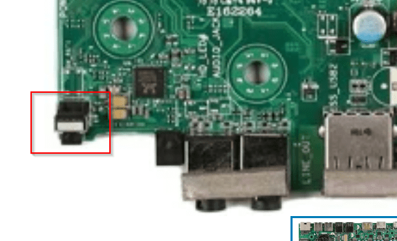

Das Anlöten kam vom Post davor. Die meisten Fertig-MiniPC haben den Button ohne Kabel direkt auf die Platine gelötet. Genau wie in meinem Fall. Der Dell z.B. hat nur einen kleinen Taster, der direkt aufs Board gelötet ist, ohne Kabel. Siehe das Bild. Wenn ich ein Kabel zwischen Taster und Board hätte, wäre das alles kein Thema.
Dein AsRock hilft mir aber schon mal etwas weiter. Danke :)
