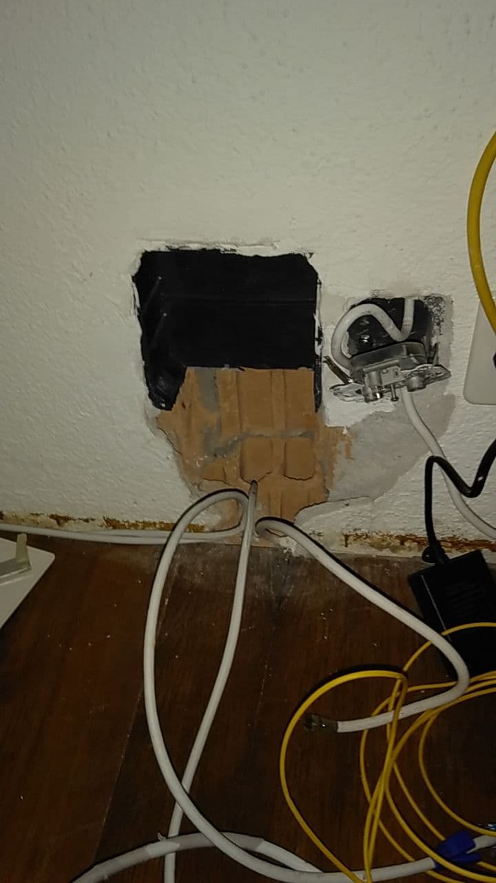

Das Switch soll dann hier rein:

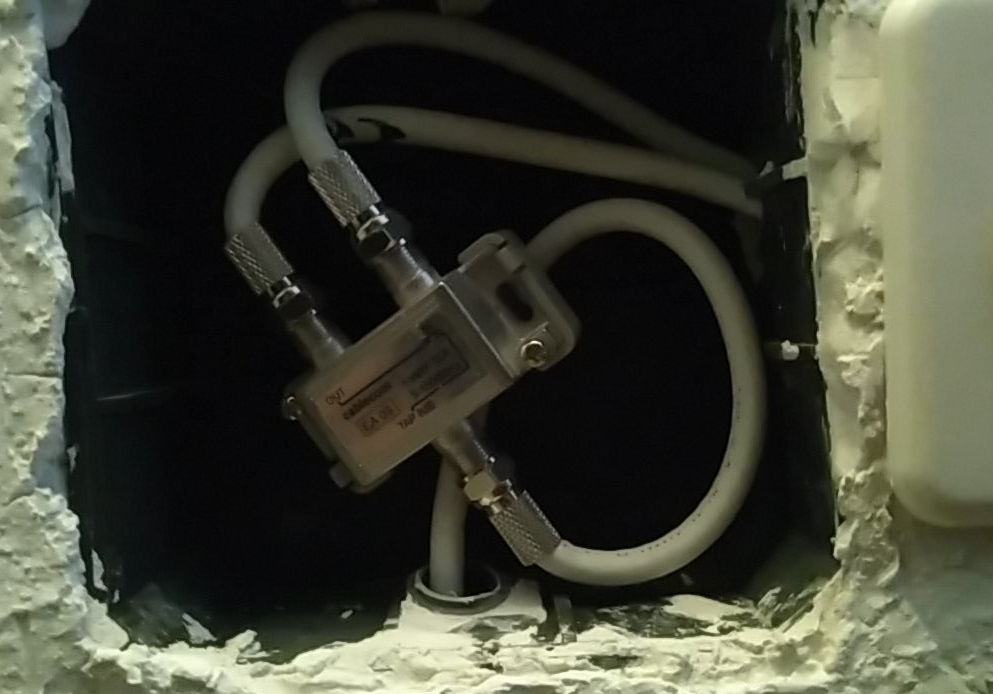

Das Koaxial verschwindet dann, die Dose hat 12 x 12 cm
Sonst hilft nur Hammer und Meisel und dann ein hEX-S rein

Ich habe den hEX S dort verbaut aber die Dose ein wenig vergrössert und dann nen Brett davor gemacht, worauf ich Gips aufgebracht habe. Super schick versteckt 😎
