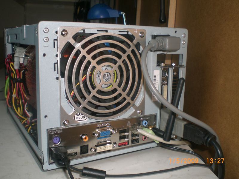

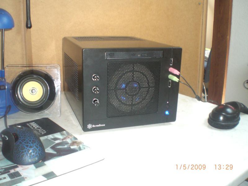

@ BamXP Hier haste Bilder :wink:
Ist noch nicht fertig gestellt, wenn es soweit ist, gibt es mehr.

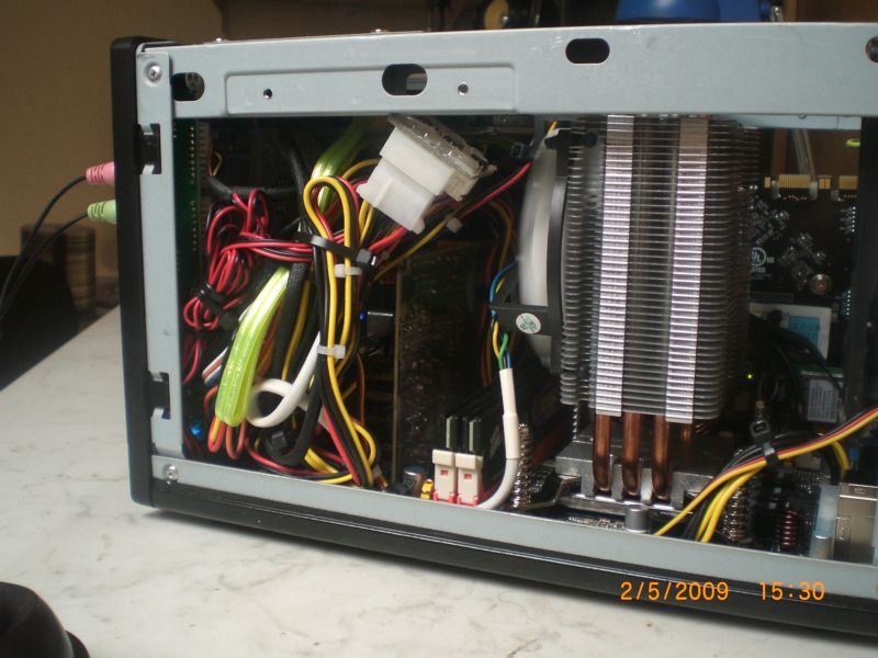

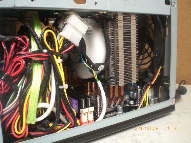

Habe das NT nach vorne versetzt und den Platz für einen (Zalman 9500) habe ich gestern noch ausgetauscht gegen einen Xigmatek + einem EKL Chipsatzkühler und einem 120er Scythe in der Rückwand genutzt.
Kühlergebnis: SUPER und leise.
Gruß
Oliver
Kannst du mal Bilder vom Netzteil machen? Also damit man sieht, wo es jetzt sitzt.
Wird schwierig, da man auf dem Foto kaum erkennen kann wie genau es gelöst ist. Das NT des SG05 hat eine Kühlerschiene auf der die Wandler sitzen, soweit ist das nichts ungewöhnliches, die Kühlerscheine jedoch ist mit einer Schraube am NT Gehäuse, von außen verschraubt. Zur besseren Verbindung wurde vom Werk noch Wärmeleitpaste zwischen NT Wand und Kühler geschmiert. Somit leitet der Wandlerkühler nochmals die Wärme direkt an das Gehäuse ab und die Wandler sind Stromflussisoliert.
Das habe ch mir zu nutze gemacht und das NT zerlegt, also vom Gehäuse befreit, es passt so wunderbar mit der Kühlerschiene nach unten, in das SG05, direkt vor dem Frontlüfter. Eine Bohrung in den Gehäuseboden des SG05, wurde für die Verschraubung des Wandlerkühlers hinzugefügt. WLP dazwischen und fertig!
So bläst nun der Frontlüfter auf das NT und daneben + darüber hinweg, prima NT Kühlung (SG05 Bodenblech hat eine größere Fläche, als das NT mit der Verschraubung) und super Werte für den Fullsize CPU Kühler.
Bei mir bläst also nun ein 140er in der Front auf das NT/HDD, dann ein 92er im Luftstrom nach hinten auf dem CPU Kühler und von da dann mit einem Scythe SS 120 an der Rückwand nach außen.
Leise, kühl und sieht gut aus :-)
Update:
Hier die Fotos, hoffe es ist mit meinem Text zusammen schlüssig.

Gute idee nur das mit dem offenen netzteil wäre mir zu riskant.

Da das NT jedoch fest verschraubt ist, geht eigentlich keinerlei Gefahr von aus, ist ja im Grunde wie normal im System integriert, vor dem drinn rumfummeln, zieht mal halt den Stromstecker, das wäre Vorraussetzung, würde ich jedoch auch bei geschlossenem NT so machen.

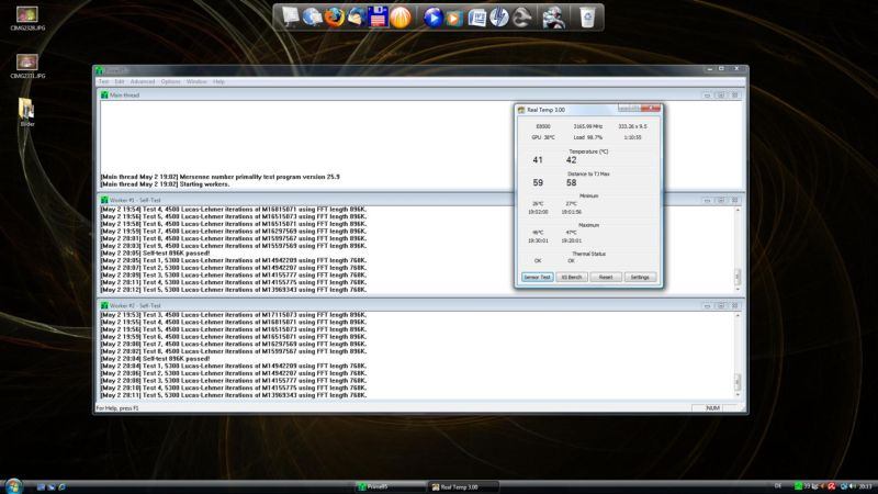

Hier mal ein Screen vom Primen nach einer Stunde bei 23°C Innenraumtemp (Dachwohnung) und die Lüfter alle auf 5 Volt.
Gruß
Oliver
Also die Temp's sind auch Klasse.
