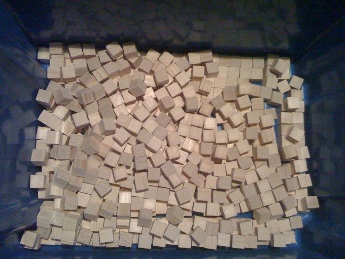

Und nun eine kleine Schätzfrage, was denkt ihr wieviele Würfel sind das auf diesem Bild?

Schätzfrage? Sowas zählt man! :fresse:
Ich schätze mal knapp 500 . Keine Lust zu zählen!
haha ich weiß es hab gezählt wieviele ich rein geworfen habe ;)
Bisher sind alle Gebote zu niedrig, aber es sind leider noch knapp unter 600, diese Marke wollte ich heute eigentlich brechen aber meine Finger schmerzen schon wie blöd...

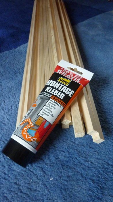

War wieder bei Hornbach und hab 20 Leisten gekauft und siehe da, ich hab ihnen das letzte mal wohl so viel weg gekauft das sie gleich mal die Preise pro Leiste um 10cent angehoben haben, eine Frechheit...
Aber hier die Bilder:
attachment.php
Und aufm Rückweg brauchte ich etwas kühles :D
attachment.php

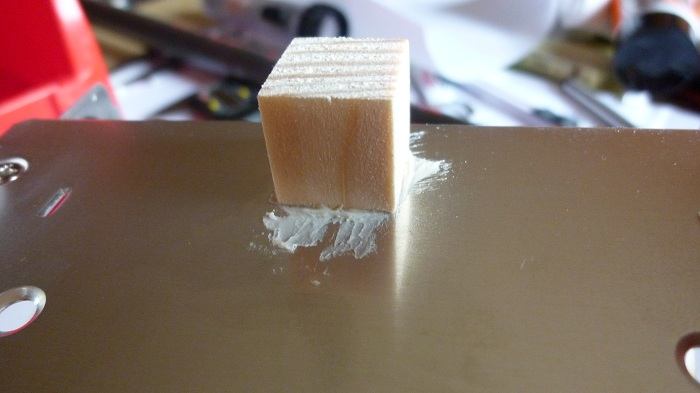

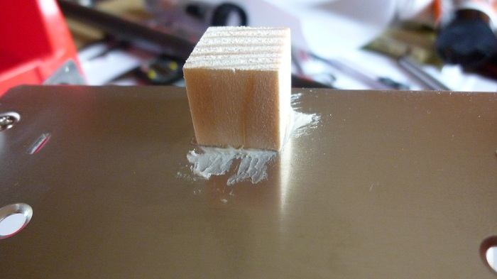

Dan habe ich den Montagekleber gleich mal auf dem ausgebauten HDD-Käfig getestet, aber ohne entfetten der Oberfläche, aber es hat trotzdem extrem gut gehalten und ging nur mit brachialer Gewalt ab ;)

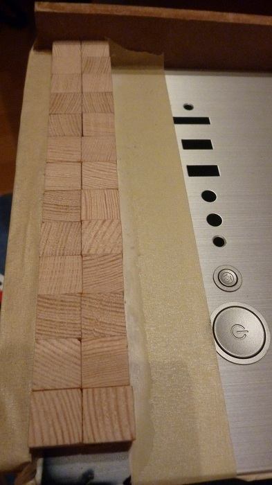

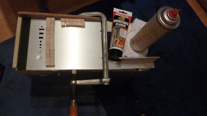

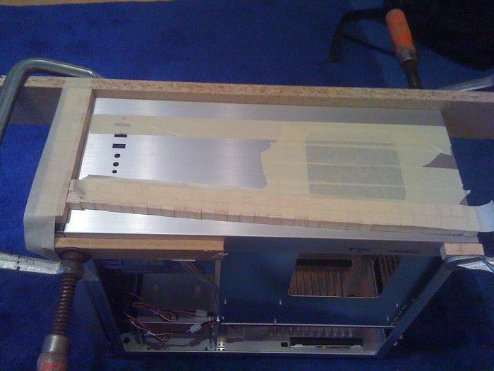

Hab eben mal die ersten Würfel ans Case geklebt, oben auf das schwarze Plastik.
Dazu habe ich mir erstmal 2 Anschläge dran gemacht, an die ich die Würfel drücken kann:
Dann die Fläche Entfettet:
Anschließend den Kleber mit einer Spachtel drauf verteilt, leider kein Bild gemacht :wall:
Und zuletzt die Würfel drauf und angedrückt:
Mehr wollte ich jetzt nicht machen, sondern erstmal bis morgen warten um das Ergbenis zu begutachten, nicht das ich hinterher irgendwas schief läuft ;)

Also wenn ich mir das so übers ganze Case vorstelle, find ich das ja schon genial :D
Hau rein ;)
Wie geht das jetzt in der breite aus? Schaut aus als würde es nicht ganz auf einen Würfel ausgehen. Wenn dann würde ich das Seitenteil noch mit Sperrholz aufspulen das du mit einem ganzen Würfel auskommst.
Ja in der breite passt es nicht genau, der Würfel steht etwa 2-3mm über...
Werd ich später mal ausmessen und auch gucken ob und wie die anderen Würfel halten bin aber ganz zu versichtlich ;)
Ja, aber was machst du zum Ausgleich auf die seitlichen Würfel? Die sollten doch dann in einer Flucht mit dem Seitendeckel sein, so wie auf der anderen Seite.
Das ist eine intelligente Frage, auf die ich bisher keine intelligente Antwort habe, bin aber für Vorschläge offen ;)

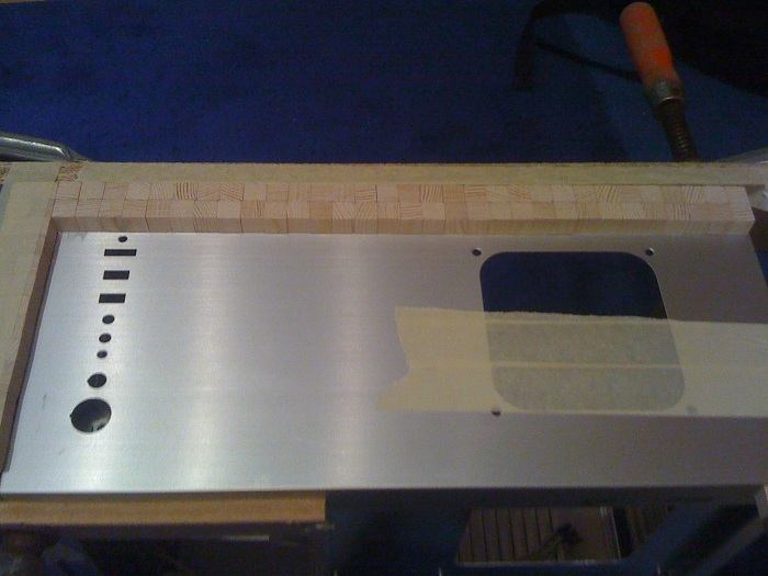

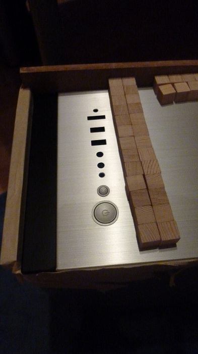

Nun aber zum heutigen Fortschritt, wollte eigentlich heute mittag schon anfangen, aber da haben Kopfschmerzen und Müdigkeit mich ins Bett gezwungen :D
Aber ich habe eben noch 62 Würfel verklebt, dazu ein paar Bilder, leider nur mim iPhone fotografiert...

Ich würde die Würfel so platzieren, dass Links und rechts gleich viel Platz frei ist. Diesen Platz dann mit einem Streifen Plexiglas ausfüllen. Also die Klötzchen mit Plexi umrahmen ;)
