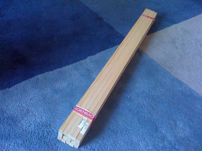

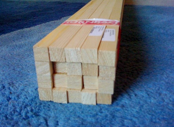

So heute hab ich mal angefangen ;)
Hab mich aufs Fahrrad geschwungen und bin zum Hornbach gefahren mit folgendem Resultat:
Zum Würfel sägen kam ich heute noch nicht musste das Wetter genießen und bin mit nem Freund und ner Freundin an Main chillen gegangen, aber morgen hab ich Schulfrei, da werd ich sicherlich zu etwas kommen! ;)
