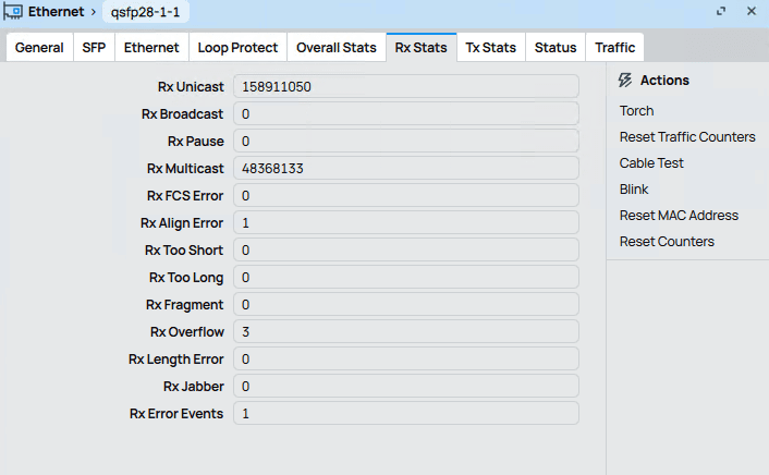

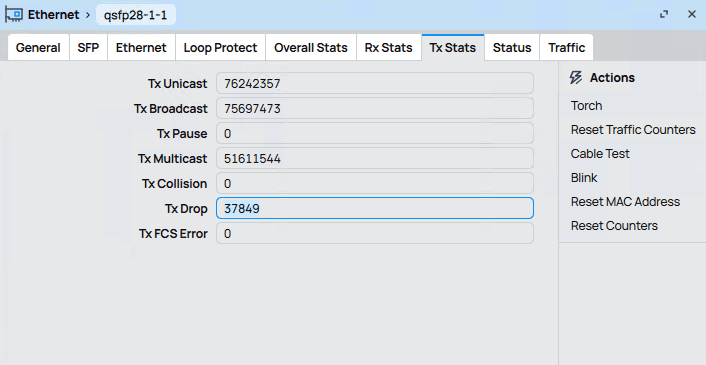

Hi,
ich habe seit einigen Monaten den CRS510 Switch.
Bis auf die Grundkonfiguration und VLAN habe ich aber noch nichts damit gemacht, ist auch mein erster Kontakt mit Mikrotik Switchen.
Nachdem ich gestern gesehen habe, dass der Switch seit 7.17 die notwendigen Protokolle für RoCE v2 unterstützt, habe ich bei den Vorbereitungen für die RoCE Konfiguration festgestellt, dass ich jede Menge
Retransmissions habe
Hier meine iperf3 Ergebnisse einmal direkt verbunden und einmal über den Switch
Code:
Connecting to host 10.0.100.6, port 5201
[  5] local 10.0.100.54 port 53462 connected to 10.0.100.6 port 5201
[ ID] Interval           Transfer     Bitrate         Retr  Cwnd
[  5]   0.00-1.00   sec  6.01 GBytes  51.6 Gbits/sec    0   4.15 MBytes
[  5]   1.00-2.00   sec  5.86 GBytes  50.3 Gbits/sec    0   4.15 MBytes
[  5]   2.00-3.00   sec  6.05 GBytes  52.0 Gbits/sec    0   4.15 MBytes
[  5]   3.00-4.00   sec  5.84 GBytes  50.1 Gbits/sec    0   4.15 MBytes
[  5]   4.00-5.00   sec  5.89 GBytes  50.6 Gbits/sec    0   4.15 MBytes
[  5]   5.00-6.00   sec  6.04 GBytes  51.8 Gbits/sec    0   4.15 MBytes
[  5]   6.00-7.00   sec  5.91 GBytes  50.8 Gbits/sec    0   4.15 MBytes
[  5]   7.00-8.00   sec  5.97 GBytes  51.3 Gbits/sec    0   4.15 MBytes
[  5]   8.00-9.00   sec  5.24 GBytes  45.0 Gbits/sec    0   4.15 MBytes
[  5]   9.00-10.00  sec  5.38 GBytes  46.2 Gbits/sec    0   4.15 MBytes
[  5]   0.00-10.00  sec  58.2 GBytes  50.0 Gbits/sec    0            sender
[  5]   0.00-10.00  sec  58.2 GBytes  50.0 Gbits/sec                  receiver
Connecting to host 172.21.21.155, port 5201
[  5] local 172.21.21.55 port 54188 connected to 172.21.21.155 port 5201
[  5]   0.00-1.00   sec  2.84 GBytes  24.4 Gbits/sec  476    816 KBytes
[  5]   1.00-2.00   sec  2.97 GBytes  25.5 Gbits/sec  818    790 KBytes
[  5]   2.00-3.00   sec  3.07 GBytes  26.4 Gbits/sec  720    426 KBytes
[  5]   3.00-4.00   sec  3.11 GBytes  26.7 Gbits/sec  2076    608 KBytes
[  5]   4.00-5.00   sec  2.90 GBytes  24.9 Gbits/sec  1497    745 KBytes
[  5]   5.00-6.00   sec  2.77 GBytes  23.8 Gbits/sec  400    443 KBytes
[  5]   6.00-7.00   sec  3.00 GBytes  25.8 Gbits/sec  1267    370 KBytes
[  5]   7.00-8.00   sec  2.97 GBytes  25.5 Gbits/sec  1149    682 KBytes
[  5]   8.00-9.00   sec  3.19 GBytes  27.4 Gbits/sec  1454    874 KBytes
[  5]   9.00-10.00  sec  2.85 GBytes  24.5 Gbits/sec  832    482 KBytes
[  5]   0.00-10.00  sec  29.7 GBytes  25.5 Gbits/sec  10689            sender
[  5]   0.00-10.00  sec  29.7 GBytes  25.5 Gbits/sec                  receiver
Die Verkabelung ist komplett mit QSFP28 DACs von Oracle gemacht.
Ich habe die Kabel und Ports an beiden CX-5 Karten bereits getauscht, keine Änderung am Ergebnis.

Wie sind eure Erfahrungen mit den Mikrotik Switchen, macht es Sinn andere DACs zu kaufen?
Wie z.B. die hier
Oder kann es an der RDMA Konfig liegen mit der ich gestern angefangen habe?
Die Einstellungen sind alle gesetzt.
edit:
Neue Kabel werden da nichts bringen, das sind nur TX-Drops.

@janos66
Oft hilft es, die Fehlerkorrektur manuell einzuschalten bzw nicht auf "Auto" zu stellen, sondern fest zuzuweisen. Wenn möglich an beiden Enden der Verbindung.
Hi,
danke für deine Antwort.
Ich bin jetzt im Mikrotik Forum wegen dem Thema und es scheint was mit den PFC Einstellungen zu tun zu haben.
Aus der Doku
When choosing pause and resume thresholds, consider a delay in transmitting a PFC frame and processing it by the other side. For example, device A experienced congestion at time T, transmitted a PFC pause frame to device B, and B processed the frame and halted transmission at time T+D. During the delta time D, device B still kept sending traffic. If device A has configured the pause threshold to 100%, it has no free buffers available, and, therefore, packets may drop, which is unacceptable for lossless traffic classes. Lowering the pause threshold, let's say, down to 80% issues a PFC pause frame while still having free memory to accumulate traffic during the delta time D. The same applies to resume threshold. Setting it to 0% keeps the device idle during the delta time, lowering the overall throughput.
