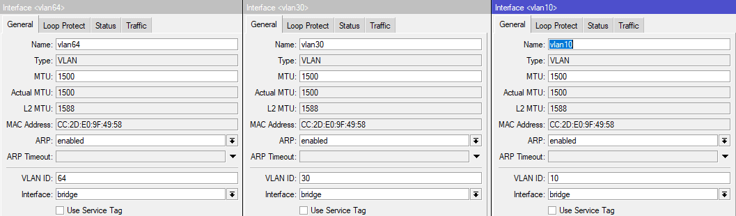

Hi sorry für die späte Rückmeldung:
Nö, hab auf den Clients keine Routen eingestellt.
Es reicht scheinbar, dass die VLANs ne IP haben.
Zum Thema MAC-Adressen:
Leider alle drei dieselbe MAC (die von der Bridge).
MACVLAN schaue ich mir mal an, wenn ich wieder Zeit habe...
Ich glaube MACVLAN wird nicht gehen, auf einem Bridge-Interface, wenn ich die Help-Seite richtig interprtiere.

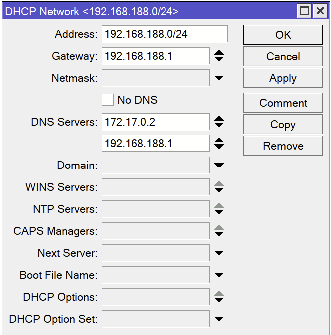

Also ich hab den DHCP-Server so konfiguriert:
Als ich vor ein paar Wochen aus Versehen mit Firewall-Regeln den Adguardhome-Container sozusagen kaltgestellt hatte, gingen auch weiterhin DNS-Anfragen durch (deswegen hatte ich das Ganze erst nach ein paar Tagen bemerkt). sodass ich davon ausgehe, dass der Router selber als Ersatz genommen wurde und somit der zweite Eintrag gegriffen hat.
Über DHCP will ich das eigentlich vermeiden, da kann ja dann auch das Client Verhalten unterschiedlich sein, wie der die zugeteilten Server verwendet. Wär mir lieber wenn die Anfragen grundsätzlich beim MT landen und der dann weitermacht
Du kannst es theoretisch auch direkt unter IP => DNS eintragen:

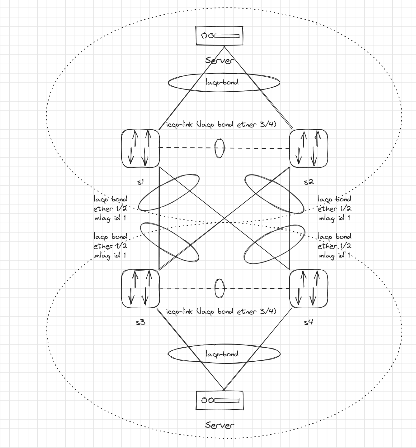

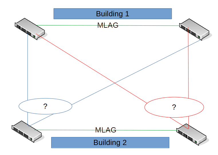

Ich brauche mal wieder etwas Schwarmwissen. Habe heute definitiv zu viele Config-Dateien gelesen und komme hier gedanklich gerade auf keinen grünen Zweig 🙈
Ich habe auf jeder "Seite" ein Paar Mikrotiks im MLAG laufen, die daran angeschlossenen Geräte funktionieren wie sie sollen. Ich schaffe aber gerade den Transfer nicht, wie ich die beiden Seiten untereinander verbinde... Habe ich in Gebäude 1 ein Bonding mit MLAG-IDs und in Gebäude 2 nur stumpf ein 802.3ad Bond ohne die IDs, sodass sich Gebäude 2 verhält wie ein Client oder gibt es dafür eine elegantere Lösung? Hat ggf mal jemand ein Config-Snippet, was ich mir anschauen könnte? Ich glaube das ist ganz einfach, aber manchmal sieht man den Wald vor lauter Bäumen nicht....
Ich meine, dass das mit Version 7.6 funktionierte . Danach war es eine Zeit lang kaputt.
Die MLAG-ID verbleibt im ICCP Link des jeweiligen Verbundes. Daher kann man das ganze gut speigeln.
