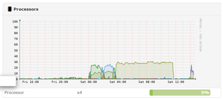

Moinsen, ich bräuchte mal euren fachkundigen Rat.
Ich habe jetzt meine USG durch eine RB5009 ersetzt und bin begeister von dem Teil. Als offenen Punkt hatte ich noch QoS und mich da an diesen Thread gehalten:
Soweit so gut, ich bekomme jetzt auch alle Connections / Pakete markiert und die Mangle Rules und Queues springen an, mir ist aber aufgefallen, dass mit aktivem QoS die CPU vom Rb5009 ziemlich am kotzen ist, hier der Bereich von kurz vor 04:00 bis kurz vor 12:00.
In der Zeit lief ein Remote Backup auf eine lokale Maschine, der Traffic war bei ~15mb/s (Megabyte) am Anschlag, die Leitung gibt eigentlich mehr her (1000er Vodafone, normalerweise so zwischen 70-90mb/s).
Man sieht da ja auch ganz gut, dass einer der Kerne auf Anschlag lief. Der Auschlag etwas später war ein ähnliches Backup, diesmal aber ohne Mangle und dafür mit Fasttrack aktiv. Da kamen dann auch 50-80mb/s rum und die CPU usage war ähnlich hoch, aber halt auf mehrere Kerne verteilt.
Spannenderweise bekomme ich aber in den üblichen Speedtests eine gute Performance (~800-900mbit/s), egal, ob ich nu fastpath oder QoS aktiv habe.
Ich hatte ja eigentlich gehofft, dass die CPU vom RB5009 schon irgendwie mit QoS klarkommen sollte, so ist das aber nicht nutzbar für mich.
Gestern habe ich es nochmal ohne VLANs etc ausprobiert, daran liegt es nicht. Anbei die relevanten Teile der Config, fällt euch vielleicht noch was ein?
