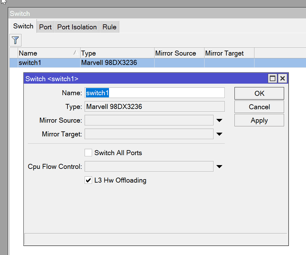

Ich musste eben von 7.1.1 wieder zurück zu 7.1, da keins meiner Geräte mehr ins Internet gefunden hat... außer der Router selbst.
Zweiter Anlauf und wieder war das Routing nach dem reboot von 7.1 auf 7.1.1 tot.
Dann habe ich das L3 HW Offloading im Switch Dialog deaktiviert, und das Routing lief wieder. Schlussendlich habe ich unter Switch->Port das L3 HW Offloading für den WAN Port deaktivieren müssen, damit das L3 HW Offloading für alle anderen Ports wieder funktioniert. :rolleyes:
beim upgrade auf 7.1.1 von 6.49.2 auf dem RB4011 lief alles sauber.
VLANs, capsman, Routing...alles da.
Das ist bei meinem RB4011 nach dem upgrade nicht aktiviert, unter Switch.
Allerdings ist hw-offload auf den Bridge-Ports aktiv...so wie vorher ... der /die WANs hängen aber natürlich nicht an der Bridge. Denke es ist bei einem "P2P-Kabel" zum Modem auch egal
Läuft das auf dem Switch Chip des Hex-S überhaupt oder reden wir von einem CRS3xx?
Ich beziehe mich auf den CRS326-24G-2S+. Der hEXs wollte mit meinem Kabelmodem nur 100 MBits aushandeln, und ist daher ausgeschieden.
L3HW Offloading sollte derzeit auf einige CRS Modelle und ein CCR Modell mit Marvel Switch Chips beschränkt sein? HW Offload auf der Bridge ist doch eine reine L2 Geschichte?

@0xsepa Ja, genau...das hatte ich dann verwecheslt, weil Du von Routing sprachst, dachte ich an Deinen Router, nicht den Switch.
Meinen CRS lasse ich jetzt noch auf der 6.49.2, erstmal den RB4011 mit wireguard testen.

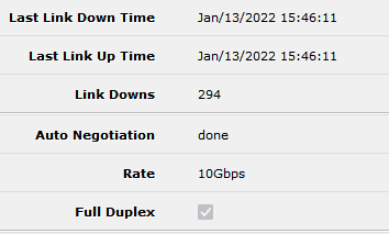

Ok, im Mikrotik-Forum beschreiben ja einige meine Probleme mit ROS7, 5 GHz fluppt mit den v1 wAP ac nicht und sporadische Linkdowns auf den SFP+-Ports.
Zu letzterem gabs ein SUP: SUP-68278
Darin, laut Forum, der Workaround, die Link-Rate hart auf 1 Gbps zu setzen.
Habe ich gerade versucht, Ergebnis:
Sofortiger Abbruch der Verbindung und Flapping auf dem Port.
Ergo, kann ich mit den S+R10-Modulen nix anderes als 10G Autonego machen, alles andere führt sofort zum Verlust der Verbindung.
Und ja, es sind beides rev. 2.16, also eigentlich auch 2,5G & 5G tauglich...
*MEH*
Hoffentlich wird das zügig gefixt, in WoT können 5 s Linkdown / Linkup über Leben und Tod entscheiden. :mad:
Meine beiden CRS328 musste ich auch auf ROS6 downgraden aufgrund der Linkdowns.
Ich hab bei beiden jeweils zwei verschiedene SFPs drin. Beim einen sind die beiden SFPs grundsätzlich auf die Sekunde genau gleichzeitig ausgefallen, obwohl es verschiedene SFPs und sogar verschiedene Medien sind (Glasfaser + Kupfer).
Beim anderen steckt nen S+RJ10 und ein billiges NoName DAC Kabel drin. Da fällt ausgerechnet nur der S+RJ10 aus, das NoName DAC läuft wunderbar durch. :rolleyes:
Mikrotik... immer wieder ein Abenteuer.

Wie lange dauert es bis zu einem Linkdown ? Stunden? Tage?
Stunden, bis Minuten?
Je nachdem.
sfp-sfpplus3 ist der Uplink.
Nachts gehts, tagsüber wirds zur Qual:

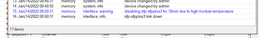

Ich kann das zumindest bei den CRS354 mit ROS 7.1.1 nicht nachvollziehen. Die SFP+ Ports habe ich jetzt alle über mehrere Stunden belastet - ohne Auffälligkeiten.
Wenn es ein Temperaturproblem des SFP Moduls wäre, dann würde man das im Log sehen.
Hier habe ich die Schwelle testweise von 95°C auf 60°C (das S+RJ10 bewegt sich zwischen 66°C und 68°C bei 20°C Umgebungstemperatur) reduziert. Nach 10 Minuten über dieser Schwelle wird das Modul deaktiviert.
Scheint also andere Gründe zu haben.
Jap, muss es.
Das Modul im Keller läuft auf 66 °C, das hier im Arbeitszimmer auf ca. 75..77 °C (müsste mal die Noctuas wieder entstauben).
Aber an der Temperatur kanns ned liegen, lief ja vorher auch stabil.
