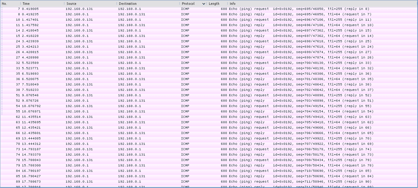

332 of 427 packets received 22 % packet loss Min: 0 ms Avg: 0 ms Max: 0 ms
Wo fang ich jetzt an, den Fehler zu suchen? Der wAP hat keinen zweiten Port, und bei der Fritz machts keinen Unterschied. An nen Rechner hängen und dort direkt Datentransfers versuchen? Oder trägt das Netzteil Störungen über die dann für Daten mitgenutzten Adern rein? Verwendet wird das mitgelieferte Netzteil und der Injektor, der direkt am wAP hängt. Zur Fritz sinds dann noch drei Meter Kabel, das sollten beide Seiten ja grade noch schaffen...
Wie sind die denn miteinander verbunden? Mal Kabel gewechselt?
Das sind die besagten drei Meter (Cat6-Patchkkabel vom Reichelt), und ja, natürlich schon getauscht.
Packet snffer auf dem Mikrotik laufen lassen. Bei sinnvollen Filtern (z.b. icmp, externe IP) sieht man fast immer, wo der Hase im Pfeffer begraben ist.
Oookay, also ich sehe, wenn keine Antwort kommt...
Code:
Time (s)	Interface	Direction	Src. Address	Src. Port	Dst. Address	Dst. Port	Protocol	IP Protocol	Size
13.196	ether1	tx	192.168.0.131		192.168.0.1		2048 (ip)	1 (icmp)	680
13.196	ether1	rx	192.168.0.1		192.168.0.131		2048 (ip)	1 (icmp)	680
14.201	ether1	tx	192.168.0.131		192.168.0.1		2048 (ip)	1 (icmp)	680
14.201	ether1	rx	192.168.0.1		192.168.0.131		2048 (ip)	1 (icmp)	680
15.2	ether1	tx	192.168.0.131		192.168.0.1		2048 (ip)	1 (icmp)	680
15.2	ether1	rx	192.168.0.1		192.168.0.131		2048 (ip)	1 (icmp)	680
[B]16.203	ether1	tx	192.168.0.131		192.168.0.1		2048 (ip)	1 (icmp)	680[/B]
17.255	ether1	tx	192.168.0.131		192.168.0.1		2048 (ip)	1 (icmp)	680
17.256	ether1	rx	192.168.0.1		192.168.0.131		2048 (ip)	1 (icmp)	680
[B]18.247	ether1	tx	192.168.0.131		192.168.0.1		2048 (ip)	1 (icmp)	680[/B]
19.355	ether1	tx	192.168.0.131		192.168.0.1		2048 (ip)	1 (icmp)	680
19.355	ether1	rx	192.168.0.1		192.168.0.131		2048 (ip)	1 (icmp)	680
Fritz-seitig: (anderer Zeitraum, aber auch mit Aussetzern laut Mikrotik-Ping)
Auffällig finde ich, dass bei der FB die Zeitstempel nicht im Sekundentakt hochgehen, sondern hin und wieder 1,5s Abstand sind, z.B. bei 38->51 oder 55->62. Wenn man jetzt Absolut-Zeitstempel hätte, könnte man ja glatt gucken, ob die Fritz da was verbummelt, oder ob der Reply nicht im Mikrotik ankommt.
Bei Timeout 4999ms im Mikrotik-Ping (Maximalwert) krieg ich übrigens ne Warnmeldung "Couldn't continue - object doesn't exist (4)" beim ersten verschusselten Paket. 2000ms läuft, ändert aber nichts an den Verlusten.
Der cable-test spuckt übrigens folgendes aus, wenn bei forced 1Gb keine Verbindung zustande kommt:
Cable Pairs
shorted/21
shorted/22
open/19
open/18
(hab da grade ein drittes Kabel mit 20m dran, mit den 3m-Kabeln kommt halt /3 bis /4).
shorted wechselt sich mit unknown ab. open bleibt open.
