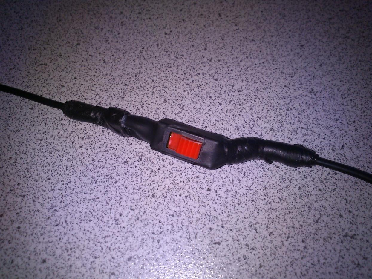

jap, habs mit dem feuerzeug gemacht, ich hatte auch keine lust nen heissluftfön auszuleihen, wegen sowas kleinem... ging wunderbar, die enden noch mit isolierband abgeklebt, weil der schrumpfschlauch nich ganz ans kabel ging.
hier noch der fertige schalter, sieht doch eigentlich ganz gut aus für selbstbau^^
