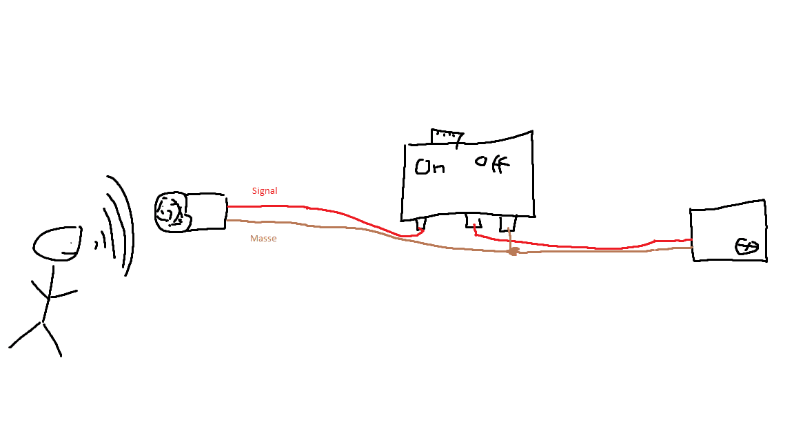

Guten Abend,
nur ne kurze frage, kann ich mir nen mikro mute schalter an mein zalman mikro einfach dran baun? ich hab n schalter da, der eig. für n paar leuchtröhren fürn pc gedacht war, ich den aber ausgebaut hab... ich mach mal kurz n bild, damit ihr wisst was ich mein (anhang)
können die kabel bei den schaltern ohne weiteres audio signale übertragen, oder könnte es da probleme geben?
wenn falsches unterforum, bitte verschieben, ich wusste nich genau wohin damit!
thx schonmal, felix

An die Kabel werden in diesem Fall eigentlich keine besonderen Anforderungen gestellt. Ich denke es sollte gehen, wenn du einfach das Signal in die Mitte packst und dann in einer Stellung an den PC durchschaltest und in der anderen auf Masse ziehst.
also eig. so lassen wies grad is von den kabeln her? signal an rot, gelb an pc?
auf masse ziehen?
Offene Leitungen = böse.
Versuche immer in jedem Schaltzustand alle Leitungen auf einem definiertem Pegel (bzw. an einer Signalquelle) zu halten.
Du wirst im Mikro ja 2 Leitungen haben. Einmal das Signal und einmal die Bezugsmasse. Diese wird eventuell nicht über einen extra Leiter, sondern über einen Schirm im Kabel geführt. Wenn du mit deinem Schalter jetzt einfach nur das Signal auftrennst, dann hast du auf Rechnerseite eine offene Leitung. Diese wird dann wahrscheinlich ein Rauschen verursachen. Offene Leitungen kann man als eine Art Zufallsgenerator betrachten. Wenn du die Signalleitung gegen Masse kurzschließt, dann hast du dort ein konstantes Signal von 0V, also nichts anliegen.

Die Masse ist das Bezugspotential auf das sich alle anderen Signale beziehen. Es ist quasi das Signal dass dem Mikrofon sagt was 0V sind. Das kannst du direkt vom Mikro an den PC führen (genauer gesagt vom PC zum Mikro). Ich nehme an dass es der kupferne Leiter bei dir ist. Kann es sein dass der um den roten drum herum gedreht ist?
Das rote sollte dann dein eigentliches Signal sein. Das solltes du in der "an" Stellung einfach vom Mikro auf den PC durchschalten. In der "aus" Stellung solltest du es auf der PC Seite des Schalters mit Masse verbinden.
Wenn du sicher gehen willst welche Leitung vom Mikro welches ist, dann musst du mal durchmessen. Die Masse liegt wahrscheinlich sowohl auf dem Ring, als auch auf Sleeve. Am Tip sollte dann das Signal sein.
Die Masse/Schirmung vom Mikro(das Kupfer zeug den eigentlichen Draht) um verbindest du mit der Masse des Mikrofoneinganges. Halt so als wäre das Mikro normal angeschlossen. Der Mute Schalter verbindet nun die Masse(da du beide Massen miteinander verbindest gibt es ja nur eine) mit der Signalleitung(das andere, vermutlich Rote Kabel vom Mikrofon) und erzeugt somit quasi einen Kurzschluss. Das nennt man auch auf Masse ziehen. Die Bezugsmasse ist dafür da damit man ein -wie es der Name vermuten lässt- ein Bezugspotential hat. Das Mikro gibt ja eine Spannung aus, zum Spannung messen braucht man aber immer zwei Pole da Spannung relativ gemessen wird. Was passiert wenn man eine Signalleitung in einem undefinierten Zustand lässt hat Tankard ja sehr schön erklärt.

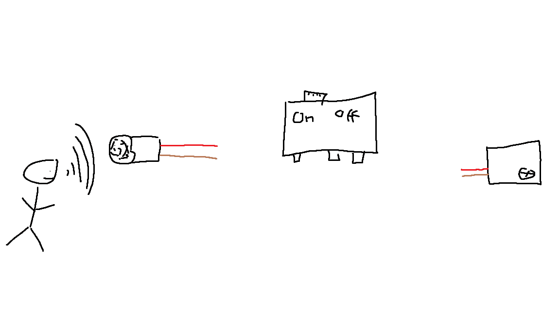

Falls rot wirklich das Signal und Masse wirklich braun ist, dann sollte es so gehen. Jetzt halt unter der Annahme dass der Schalter kein seltsam exotisches Design hat und der rote Leiter auf die Spitze des Klinkensteckers, und das braune auf Ring/Schaft geht.
Ich weiß nur nicht ob es so beim Schalten nicht so kurzen Störgeräuschen kommt (kurzes Knacken oder so).

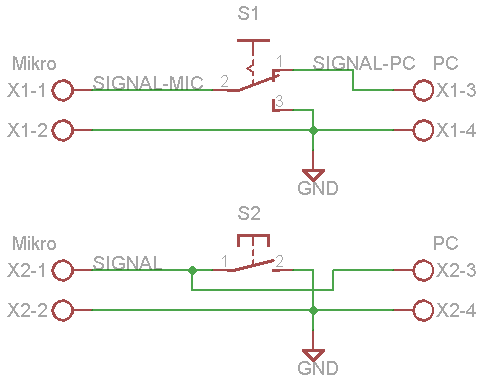

In deiner Zeichnung hast du aber auch einen 3-poligen.
Meinst du einfach die Leitung komplett auf Masse ziehen und nicht nur auf PC-Seite? Ich habe keine Ahnung von Mikros, daher auch keine Ahnung was passiert wenn man die Mikrofonseite plötzlich kurzschließt.
Meinst du wie die untere Version?

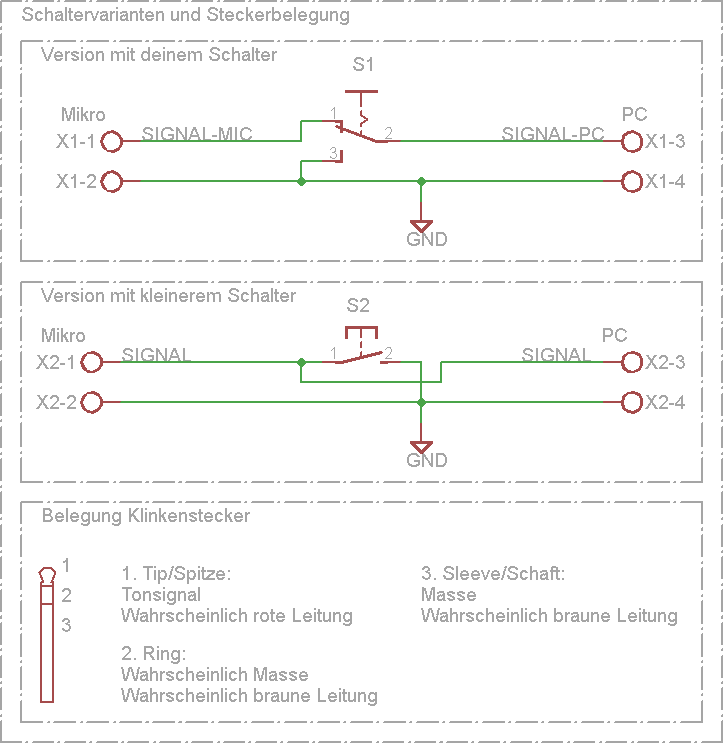

Das Mikro kannst du bedenkenlos auf Masse ziehen da es sich offensichtlich um eines ohne Spannungsversorgung handelt. Die mit Spannungsversorgung (egal ob Batterie oder 48V Phantomspeisung) sehen das hingegen nicht so gerne. Ist also egal welche Version du nimmst, die dir Tankard in Eagle so schön gezeichnet hat. Nur solltest du bei der oberen Version PC und Mikro drehen sonst ziehst du nur das Micro gegen Masse und das eigentliche Ende vom PC hängt undefiniert in der Luft. (Bestimmt nur ein kleiner Flüchtigkeitsfehler ;) )
Ich schieb's mal auf die Grippe ^^

gute besserung! stimmt, an schrumpfschlauch hab ich noch gar nich gedacht, gar keine so schlechte idee :) optik is mir relativ egal, darf nur kein riesending am kabel runterhängen, was mein mikro runterzieht... also dann in der zeichnung die roten anschlüsse am schalter vertauschen, oder pc und das mikro?
