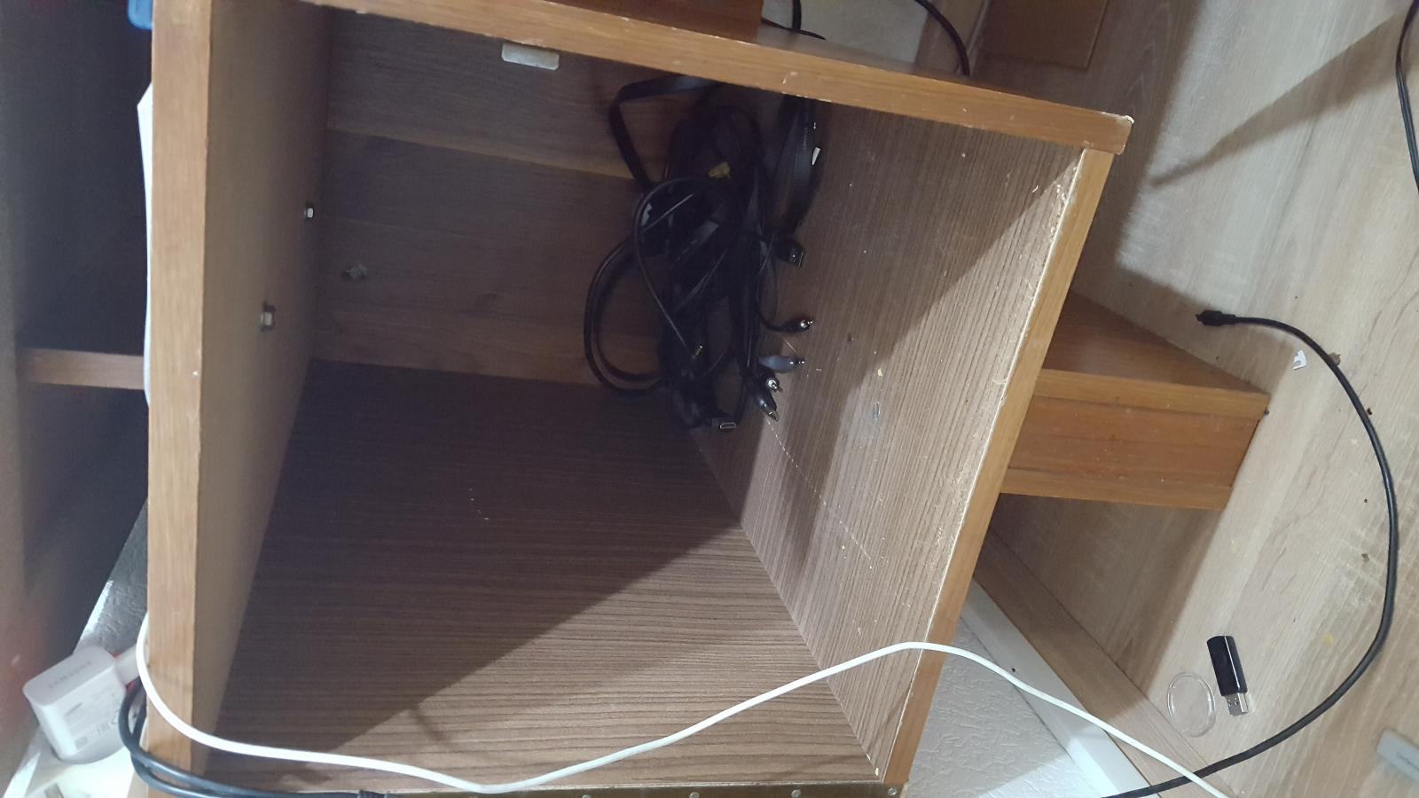

Aktuell habe ich in einem Schrank bzw. Fach einen mITX PC mit Xeon und GTX 1060
Laeuft bisher alles gut, moechte jedoch etwas mehr Platz haben, und auch 1 Erweiterungskarte reinstecken koennen.
Problem ist:
In der Hoehe und oder Breite habe ich max. 35cm Platz, Tiefe max. 80cm.
Daher wuerde ich mir gerne ein mATX System bauen mit einem Gehaeuse was diese Vorgaben erfuellt.
Habe heute ein Corsair 88R getestet, das ist jedoch leider 3mm zu hoch, und passt daher nicht rein, nichtmal mit Gewalt
Hoffe ihr koennt mir weiterhelfen
Anbei mal ein Bild vom Objekt

Hallo
Ich habe mir gerade ein Corsair Air Carbide 240 zu gelegt. Das würde bei dir passen wenn du es hin legst mit Fenster nach oben. (Gehäuse kann gestellt oder gelegt werden)
Maße: B31 x H28 x T40
Vorher hatte ich eine Lanbox von Thermaltake, das würde bei dir auch passen (Die Maße sind änhlich). Die wäre übrigens zu verkaufen falls du Interesse hast...
Gruß, Mike
