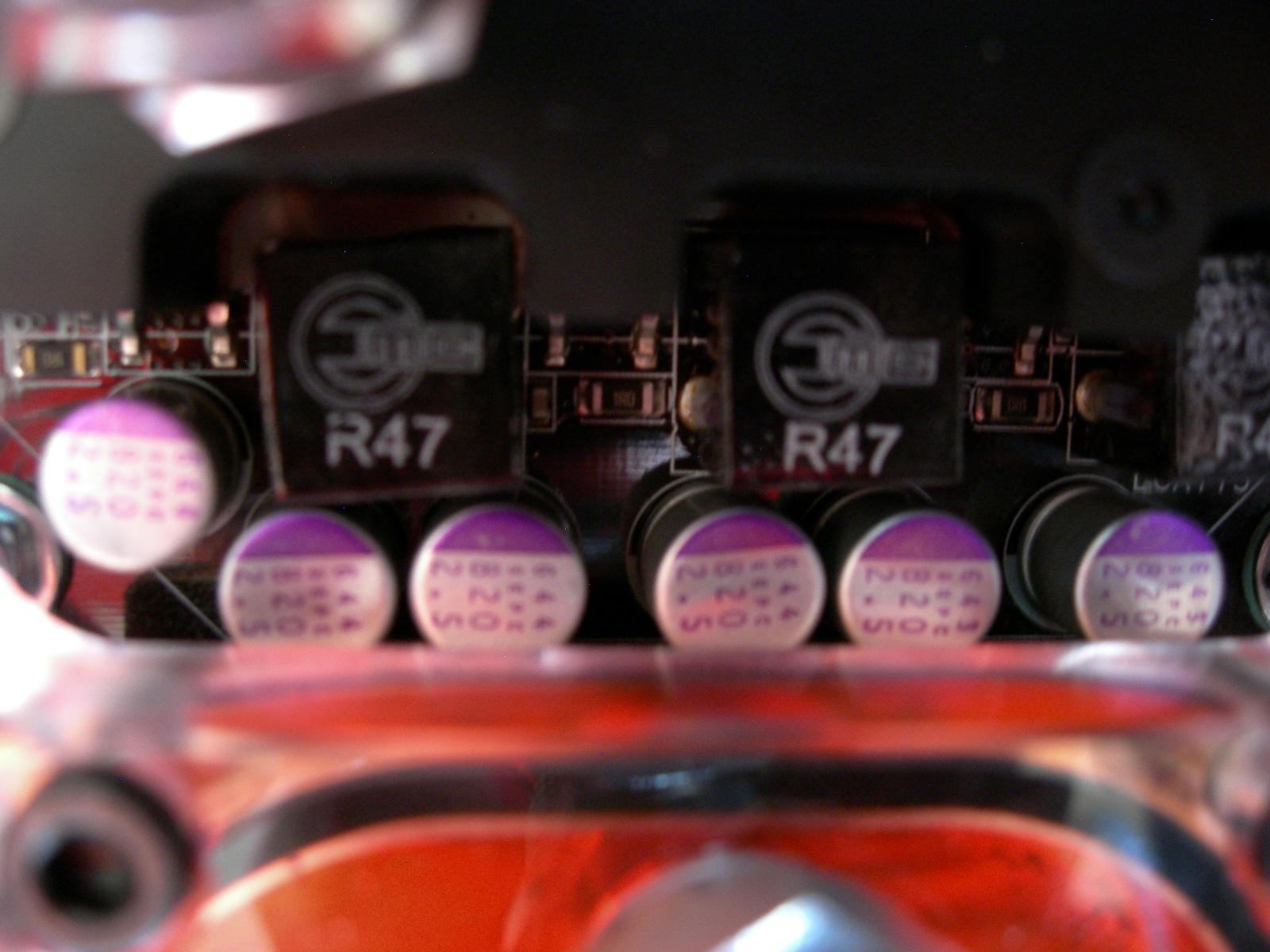

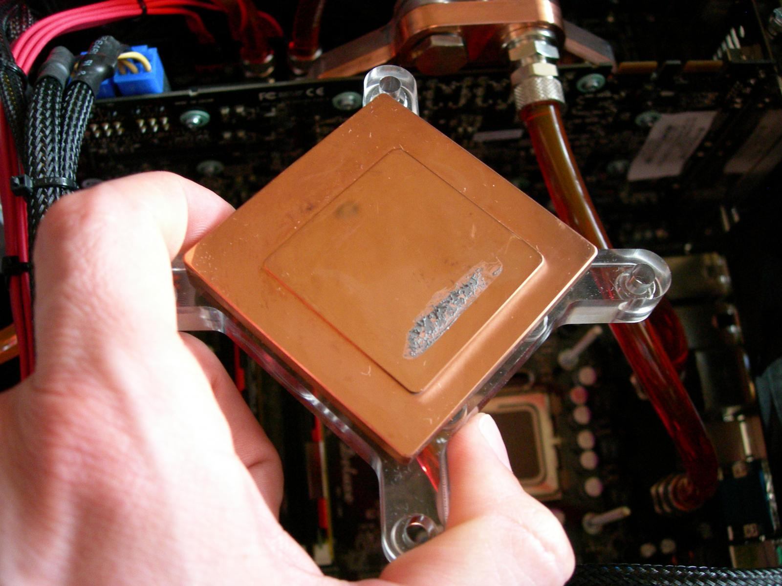

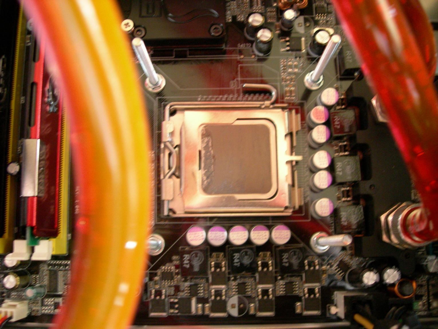

ich hatte ja die gleiche Vermutung, das das Problem zwischen CPU und Kühler liegt. Allerdings hab ich schon gewissenhaft gearbeitet und definitiv Wärmeleitpaste benutzt und auch die Folie abgezogen. Jetzt hab ich den Kühler nochmal abgemacht und siehe da (Bild1+2) die Paste war zu 80% unberührt :grrr::grrr: . Die Kondensatoren sitzen zu dicht am Prozessor (Bild3).
Dadurch liegt die Kupferkante des Kühlers auf den Kondensatoren auf und nicht auf der CPU :fire::fire: . Erste Versuche den Kühler weiter weg zu drücken und fest zu ziehen scheiterten. Dann hab ich die Schrauben in den Löchern so weit wie möglich verschoben, immer noch ohne Erfolg. Mit Wut im Bauch (ganz schlecht bei Computerbasteleien :asthanos::asthanos:) hab ich dann die ganzen Kondensatoren zur Seite gedrückt (verschoben) was aber nur mit relativ viel Gewalt geht, da sie auf der Platine aufliegen. Erst alle Maßnahmen zusammen boten mir ein "zufriedenes Bild" der verschmierten Paste auf dem Kühlerboden. Allerdings bleibt ca. 10% der CPU Oberfläche immer noch unberührt :motz::motz: . Aber die Hot Spots sollten bedeckt sein, zumindest die jetzt erreichten Temps lassen das vermuten (Bild4 Idle + 5 Unter Last). Vielleicht hat ja irgendjemand die gleichen Erfahrungen mit dem ASUS P5B und dem EK Kühler gemacht. Wer hier jetzt ungenau gearbeitet hat, ASUS oder EK weiß ich nicht möglicherweise auch beide. Wenn ich mal Revisionsarbeiten machen muss werde ich die Kupferkanten des Kühlers anschrägen. Material wird an den Stellen genug sein. So und jetzt werde ich mal Primen und Benchen um der Grafikarte die Temps unter Last zu entlocken.

du kannst den kühler ja auch einfach drehen, der ist ja nicht symetrisch, vllt. bringt das ne besserung ohne kondensatoren biegen.
die temps passen aber (nö, ich zeig dir net wie warm meiner bei 3,2ghz und 1,25V wird, dann findeste deine noch angenehm).
Den Kühler um 90° drehen hätte nichts gebracht? Schon merkwürdig, aber die Kondensatoren am P5B sind auch extrem doof da...ob's allerdings so gut war, die zur Seite zu biegen? Ich hoffe sie haben's überlebt...
Ich kenne den Kühler jetzt nicht genau, auch nicht wo die Kondensatoren den Kühler berühren, aber vll. würde etwas vom Kühler wegschleifen das gewünschte Resultat bringen.
Der Kühler passt nur in der Position, da er zwar oben symmetrisch aussieht, die Kupferauflagefläche aber asymmetrisch gearbeitet ist.
P.S.: Die Kondensatoren sollten eigentlich noch leben, da ich gerade am PC sitze und euch antworte :d:d. Gott sei Dank :hail::hail: scheint alles gut gegangen zu sein.
Schon klar, deswegen frage ich ja, ob er richtig montiert ist ;)
So defekte Kondensatoren merkt man jetzt nicht immer direkt, evtl. mal wieder etwas Last draufgeben und gucken ob alles stabil läuft...
Was sind das für Schläuche (Bezeichnung) ? Gefallen mir :love:
Anscheinend haben es die Kondensatoren nicht überlebt, wenn er bis jetzt noch kein Feedback gab.... :fresse:
Halt ich fürn gerücht... ich denke schon dass die Mitte der Auflagefläche mit der Mitte der Befestigungslöcher übereinstimmt...
Sodele da bin ich nochmal zum Abschluß:
@jorel: Ich muß dich leider Enttäuschen :p:p. Die Kondensatoren leben nach wie vor. Hab schon die ganze Zeit gezockt. Sie halten also auch unter Last:love::love:.
NEGATIV. Habe alle anderen Stellungen ausprobiert. Die haben alle nicht mit den Kondensatoren harmoniert :shake::shake:.
