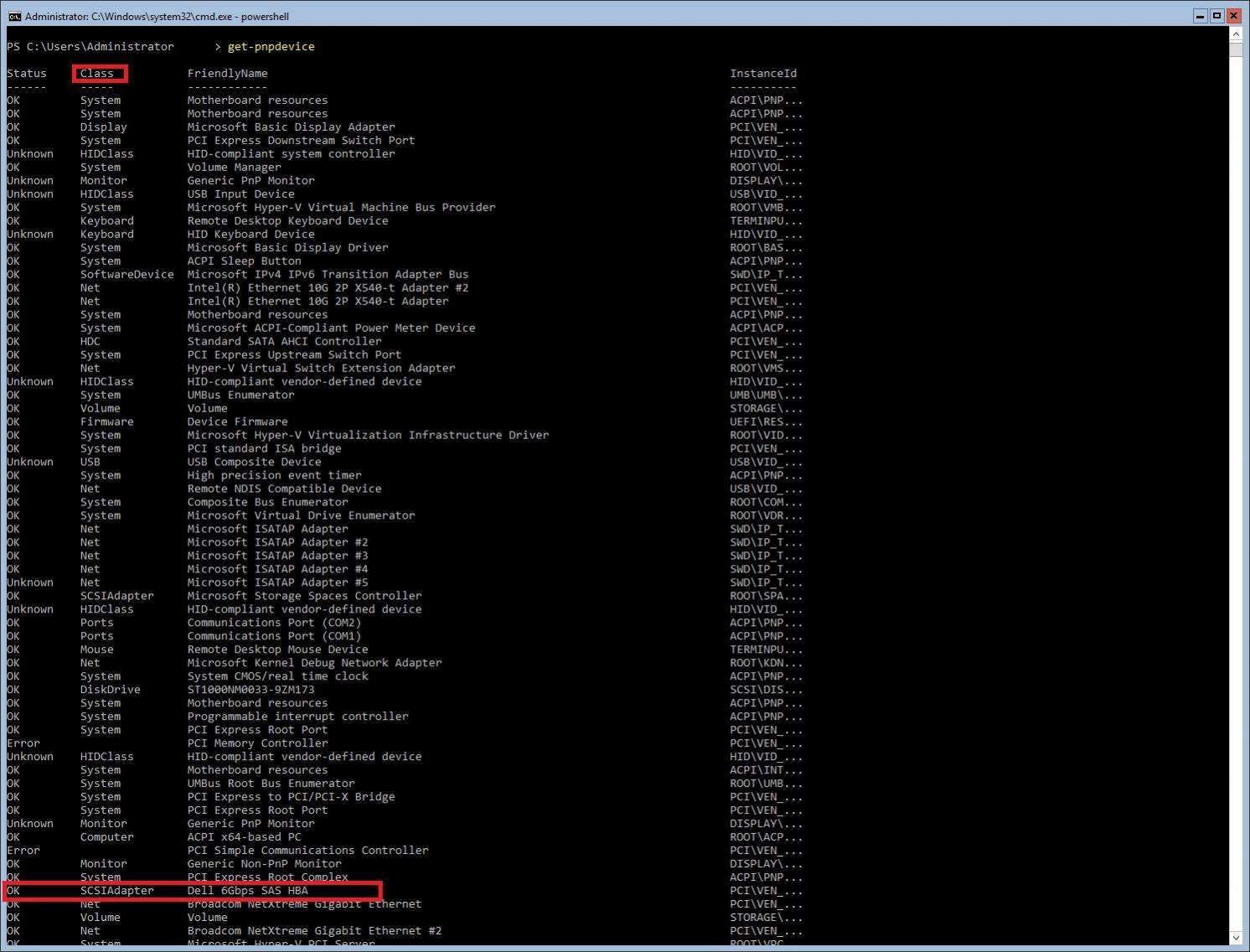

1. Also mal geschaut, wo denn mein guter Dell-HBA zu finden ist. Um genau zu sein: unter welcher Klasse (class). Dabei hilft der Befehl get-pnpdevice:
2. Im nächsten Schritt ziehe ich das Ding (genauer: alle Geräte dieser Klasse) in eine Variable "$pnpdevs":
Code:
PS C:\Users\Administrator> $pnpdevs = Get-PnpDevice | Where-Object {$_.Present -eq $true} | Where-Object {$_.Class -eq “SCSIAdapter”}
3. Schauen wir uns mal den Inhalt der Variable an:
Wir stellen fest, das Ding ist das 2. in der Liste - da Microsoft bei 0 anfängt zu zählen, hat das gute Stück also die Index-Nummer "1".

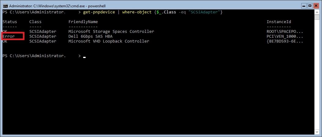

5. Wenn wir uns jetzt noch einmal die Liste mit Geräten der SCSIAdapter-Klasse anzeigen lassen, sehen wir für den Dell-HBA einen Fehler (weil eben nicht mehr für den Host vorhanden):

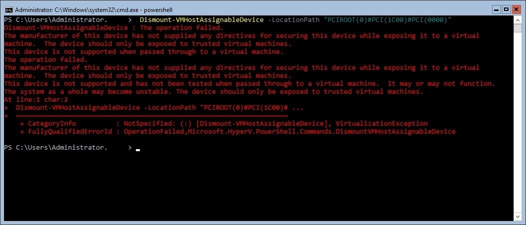

7. Jetzt können wir auch noch mal einen Dismount versuchen:
(Im Bild hatte ich die Location direkt eingetippt, eleganter ist's natürlich, direkt mit der Variable zu arbeiten: "Dismount-VmHostAssignableDevice -LocationPath $locationpath")
Scheisse war's. Aber immerhin haben wir das Gerät sauber vom Host getrennt.

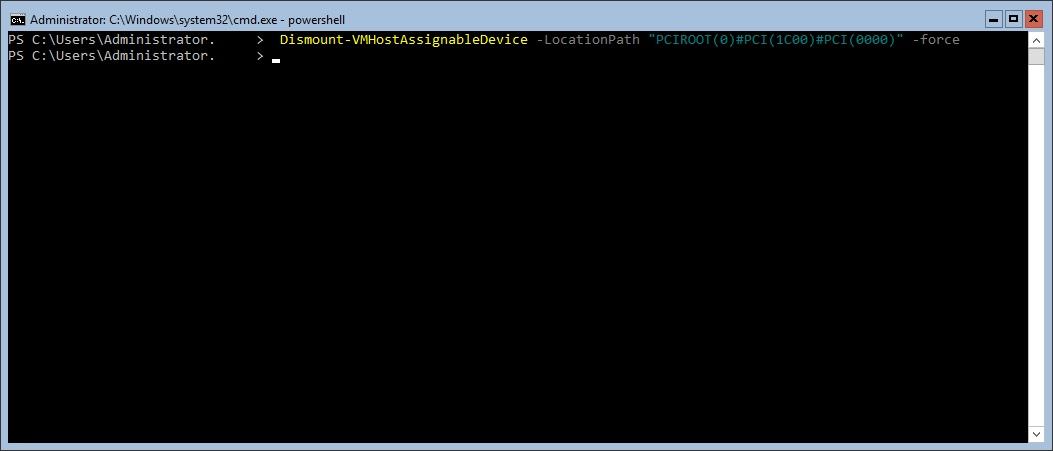

8. Also dann eben doch mit Gewalt:
Und weg ist die Fehlermeldung... ;)

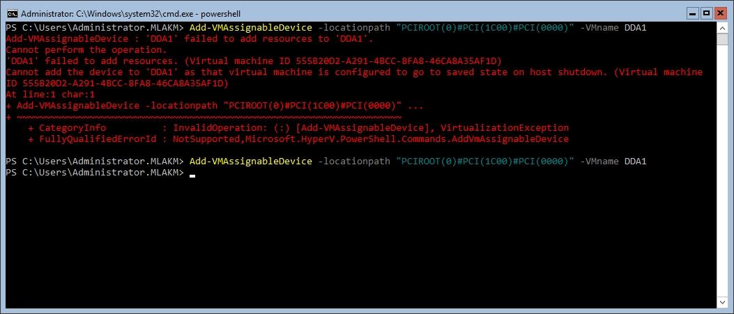

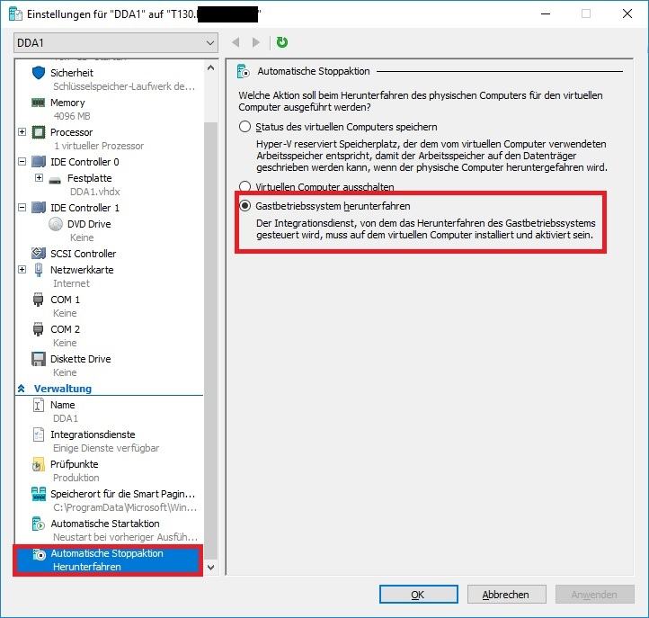

10. Und nun schauen wir mal, ob wir der VM den Dell-HBA auch zuweisen können:
Nach einem Fehlversuch und Beseitigung der Ursache, ging der Befehl dann auch sauber durch.
Hinweis: die Fehlermeldung beim 1. Versuch ist ja selbsterklärend - es funktioniert ohne Fehler, wenn man im Hyper-V Manager unter den Einstellungen der VM für die automatische Stoppaktion z.B. "Gastbetriebssystem herunterfahren" auswählt:

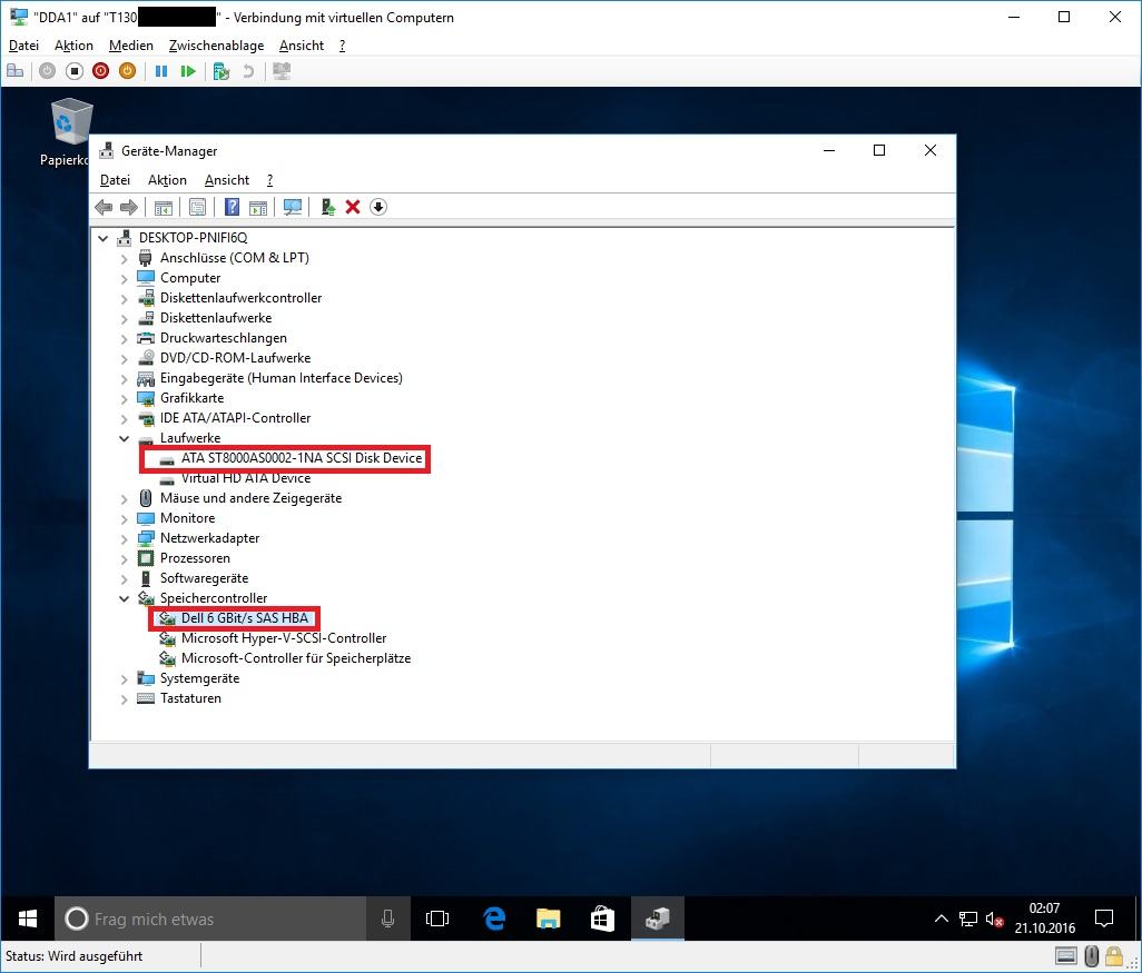

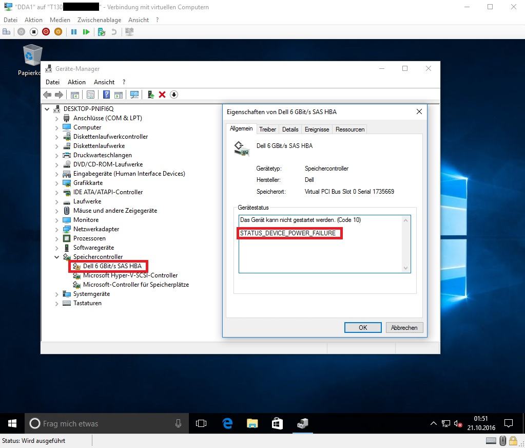

Jetzt installiere ich mal Windows 10 in der VM und suche mal darin dann den Dell HBA... :d
- - - Updated - - -
Höhö... da ist der Schlingel auch schon in der VM - allerdings mit Fehlermeldung (die ich mir noch nicht so recht erklären kann - vielleicht weil keine Platten dranhängen?):
attachment.php
- - - Und nochmal Updated - - -

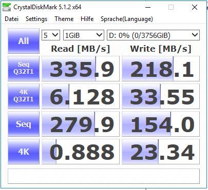

Und einen hab ich noch: mit Platte dran (und vorsichtshalber auch noch mal den HBA bisken im Slot gewackelt / festgedrückt) ist nun auch der Fehler weg! Tjo - das war mal erstaunlich erfolgreich quasi gleich im ersten Anlauf!
Die umrandete Platte hängt tatsächlich am Dell HBA:
attachment.php

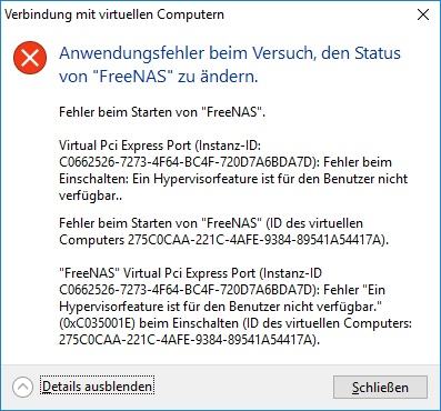

11. Bei einem späteren Versuch mit DDA hatte ich dann eine neue Fehlermeldung, dass ein Virtualisierungsfeature für den Benutzer nicht verfügbar war:
Dagegen soll dann in einer admin-CMD helfen (wobei noch nicht ganz raus ist, ob DDA nicht gerade "broken" ist):
Code:
bcdedit /set hypervisoriommupolicy enable

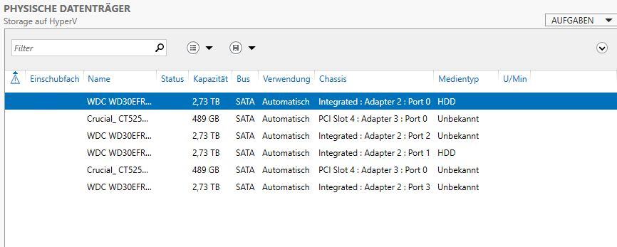

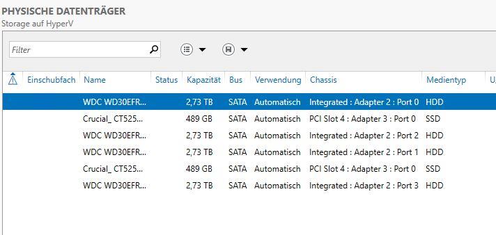

Ich beschäftige mich aktuell mit dem Server 2016 und eben auch mit Hyper V, falls es jemanden interressiert, hier ein Paar Bench-Ergebnisse zu den Storagespaces in einer VM:
Server 2016 als VM an diesem habe ich folgende Platten weitergereicht:
2x Cruical MX300 525Gb PCIe Sata Controller
4x WDRED 3TB am Mainboard angeschlossen
Natürlich zickt das Ganze erst mal denn Windoof ist nicht fähig die Medien richtig zu erkennen.
Um das zu beheben, muss ein Speicherpool angelegt werden, danach kann man dann folgenden Befehl in der Powershell verwenden:
Set-PhysicalDisk –FriendlyName "NAME DER DISK" -MediaType HDD
Dann nur den Speicher neu einlesen und Windows kapiert was los ist:

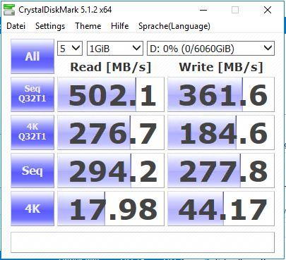

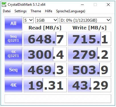

Für die Benches wurde die VHD mit der maximalen Größe erstellt.
(Testsystem Dell T20 Xeon 1225 / 20Gb ECC Ram)
(Speicherplatzwerte sind aus den Storagespaces übernommen)
Test 1: Tiered Mirror (Kapazität 5,57 TB / nur NTFS möglich / schnelle Speicherschicht erstellt)
Test 2: Simple: (Kapazität 11,8 TB / nur NTFS möglich / schnelle Speicherschicht erstellt)
Test 3: Tiered Parity (Kapazität 3,75 TB / NTFS ReFs möglich)
Ich werde mich für die Konfiguration des Tests 1 entscheiden, es ist denke ich ein gesundens Maß an Geschwindigkeit und "Platz"
Aber jeder ist ja selbst seines Glückes Schmied :)
Gruß Rocker
