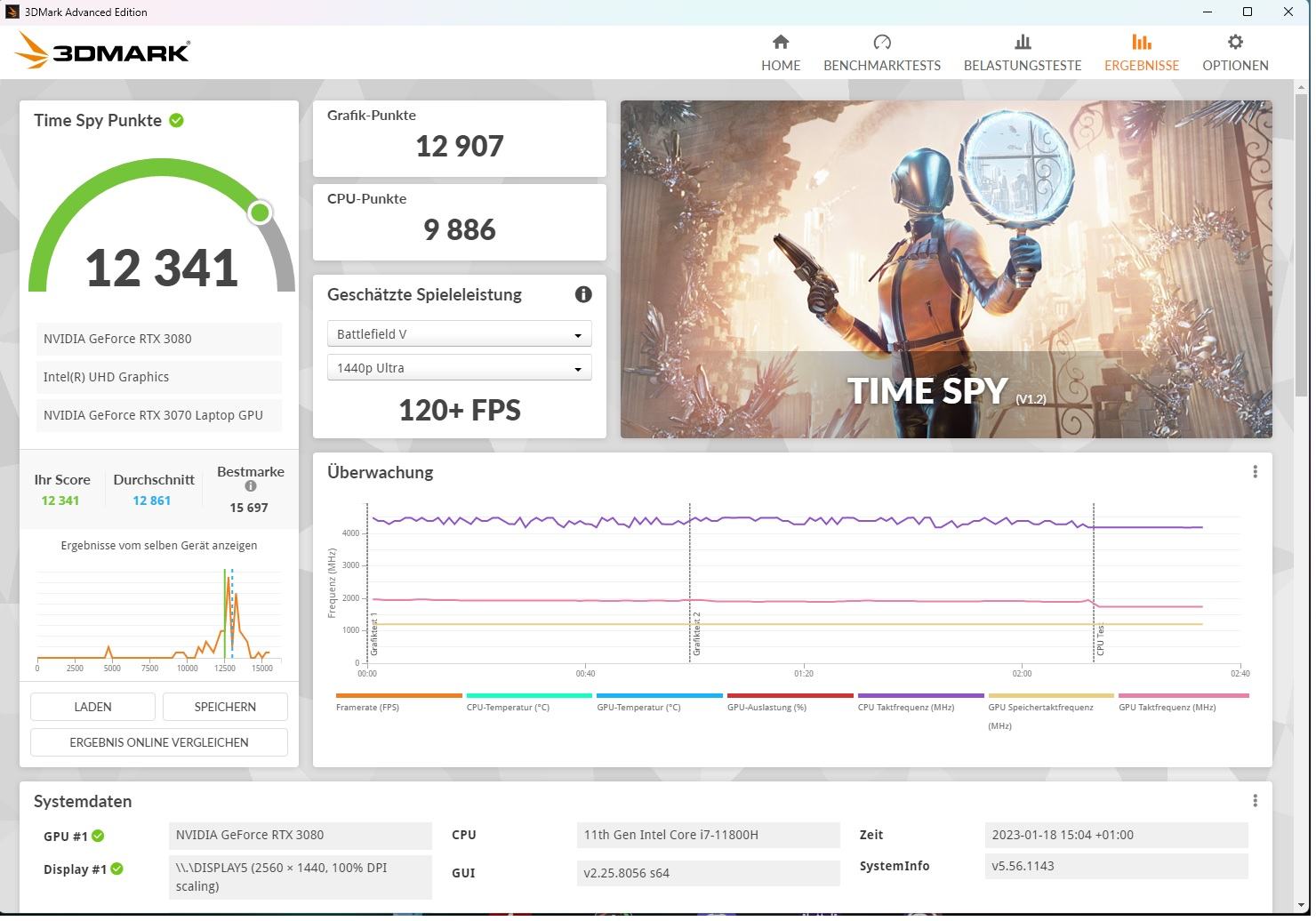

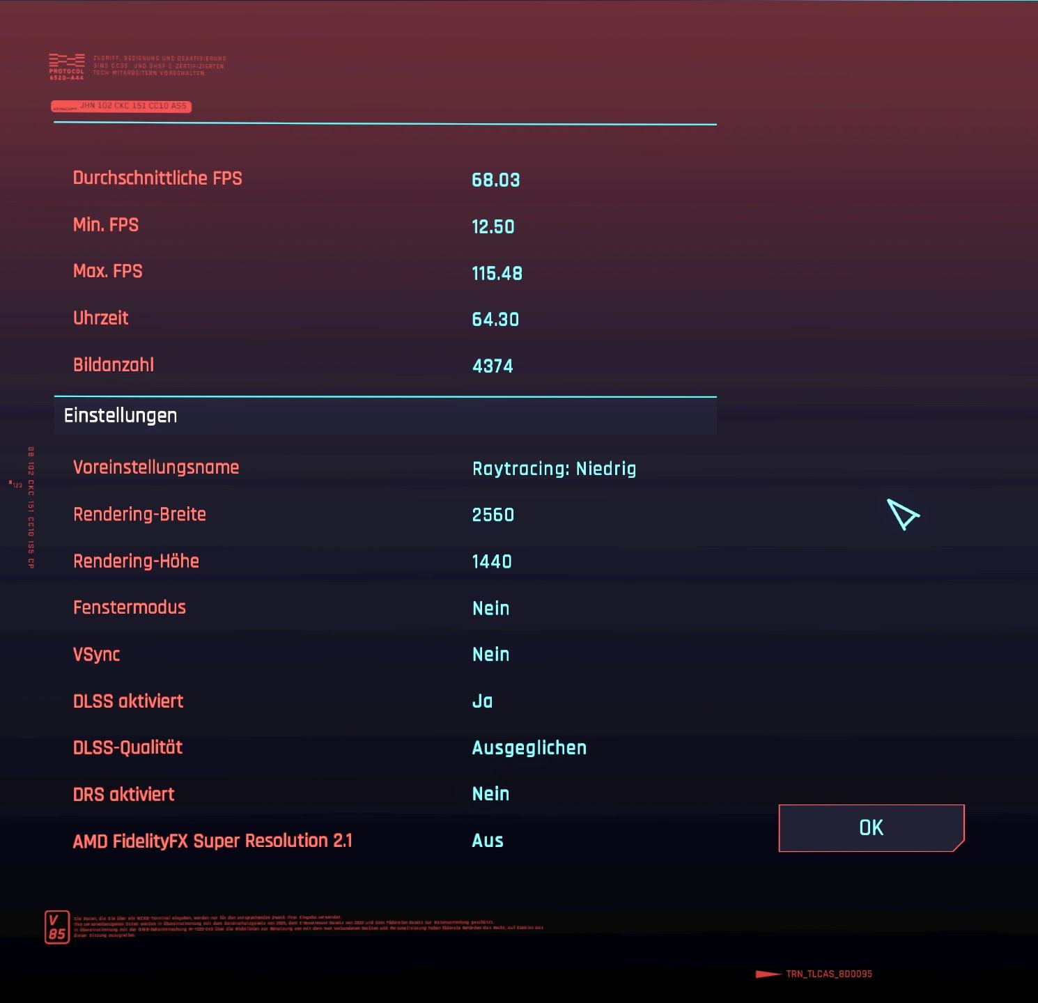

Hier was zu meiner Hardware und Screenshots von den Benchmarks:
Razer Blade 15 Advanced Model 2021
i7 11800H @4600Mhz
Dedizierte Karte ist ne RTX 3070 - zurzeit deaktiviert.
16gb ram
eGPU Razer Core X Chroma mit einer RTX 3080 von MSI
Von der 3080 gehts direkt mit DP auf meinen Monitor, also nich nochmal zurück zum Laptop.
Am eGPU gehäuse ist hinten im HUB nichts eingesteckt, somit läuft über den Thunderbolt nur die Grafikkarte auf ihren 4 PCIe lanes.
Vielleicht hat ja jemand eine zündende Idee, ich wäre sehr froh.
Danke fürs lesen. Grüße.
