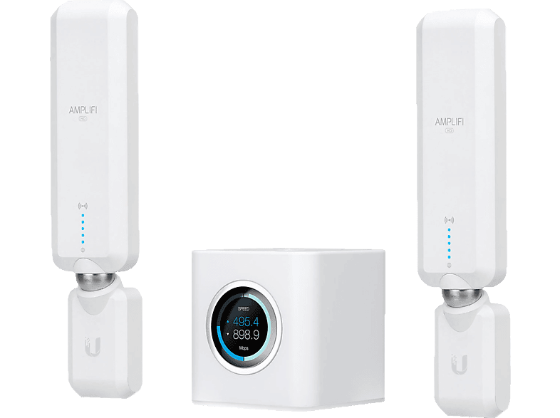

Also ich mag die Ubiquiti Produkte, die haben auch ein Set... aber das habe ich selbst noch nicht im Einsatz gehabt/gesehen:

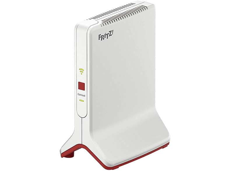

AVM hat ja auch Mesh Produkte, vielleicht die mal testen bevor man auf eine andere Firma ausweicht? Das kann man wohl weiter aufstocken... evtl. reichen da schon 2 (einer mit Kabel an die Fritte im EG und der zweite bekommt nur Strom in 1 OG).

Dann teste ich den Fritz mal und schau dann weiter.

... mit der Fritte würde ich noch warten, da wohl bald im DSL Bereich Wifi 6 Router/1Repeater von AVM kommen. Leider waren die nicht auf der abgespeckten IFA vertreten um mal ein Releasedate rauszuhauen.
Ich habe mittlerweile die 7590 mit dem 3000er Mesh im Einsatz und decke damit das ganze Haus mit voller Geschwindigkeit ab, funktioniert für mich zumindest also ideal.
Freut mich das es läuft, wieviele 3000er hast im Einsatz? Mein Nachbar hat bei sich auch Probleme und probiert es mit DLAN und WLAN, aber das murkst rum... er hat auch eine Fritzbox und hab ihm gesagt er soll auch mal die 3000er testen, hat er bisher aber noch nicht.
