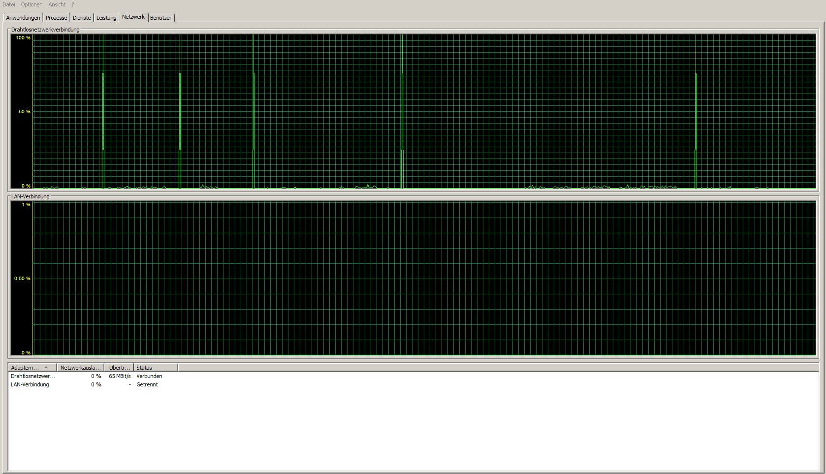

Ich habe seit einigen Wochen ein immer öfter auftretendes Problem. Und zwar steigt die Netzwerkauslastung (benutze WLAN @ 65MBit/s) von Zeit zu Zeit auf 100% an. Dies sorgt immer dafür das kurzerzeit alles was mit Internet funktioniert (Skype, Browser) nicht funktioniert. Ich hab einfach keinen Schimmer woran das liegt und es wird echt richtig nervig. Habt ihr vielleicht eine Lösung?

Hat ein bisschen gedauert es im richtigen Moment zu erwischen (bin mir jetzt auch nicht ganz sicher) scheint jedoch der Prozess wmpnetwk.exe zu sein. svchost.exe war auf dem zweiten Platz.
Bin mir jetzt noch sicherer das es wmpnetwk.exe zu sein. (Habs nochmal gesehen).

Ja die Peaks erscheinen trotzdem, nur bin ich immer wieder zu langsam zu sehen welcher Prozess jetzt schuld ist. Werde nochmal updaten wenn ich es weiß...
Scheint svchost.exe(LocalService) zu sein.
Jetzt wird's nochmal richtig schräg. hatte eben noch einen peak, und (war grade zufällig im Ressourcen Monitor da alles so langsam geladen hat), da war kein Prozess der viel verwendet hat. nur Firefox mit 25kB/s, die anderen so um die 1-2kB. Insegesamt also vielleicht 32 kB/s, wie kann der dann aber ne Auslastung von vollen 65 MB haben?

Sind automatisch, aber der Updater ist es nicht, der würde ja sonst unter den Prozessen zu finden sein. Aber selbst wenn würde der ja in dem Reiter "Netzwerk" im Ressourcenmonitor sein

Der PC ist ein reiner Office PC, 2010 oder so, von HP. CPu ist ein intel Pentium Dual E2180, 1GB RAM DDR2 zusätzlich noch 7,5GB ReadyBoost, keine Graka, 160GB festplatte und dvd leser, WLI von 2,9, OS ist windows 7 Ultimate, hatte da noch eine Lizenz frei drauf. Software ist da alles mögliche drauf. Skype, firefox, chrome, VLC, steam, Microsoft office home student, open office, zwei spiele, dann nur noch recuve, truecrypt und gimp. Treiber sind alle aktuell, updates auch.
@ Nemac. Die Peaks kommen völlig ohne Muster, mal treten zwei nach nur 30 Sekunden auf, mal aber auch 30 minuten, oder gar zwei bis drei Stunden.

So..irgendwie ein bisschen SEHR spät darauf zu antworten aber diese ganze Aktion hat sich ein-zwei tage später in luft aufgelöst, ohne ersichtlichen grund. Also, die Ereignisanzeige hat rein gar nichts besonderes gezeigt, es war immer nur das gleiche mit der gelendlichen, geringfügigen Schwankung. ich komme jetzt allerdings hierauf zurück, denn das ganze hat schon wieder begonnen...ich bin hier echt am verzweifeln.
