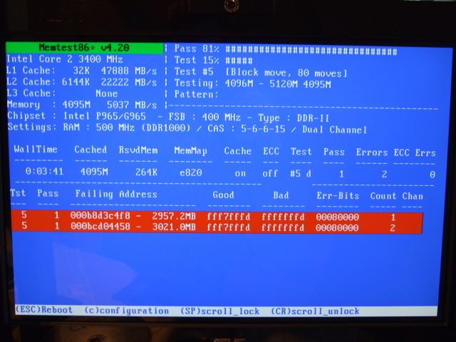

Bild 1 mit Fehler: SPD Timings, 2.1v DDR1000

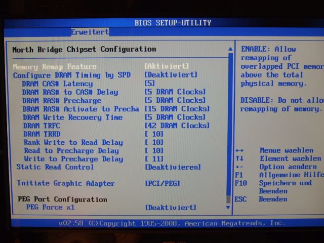

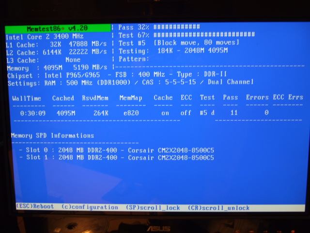

Bild 2 ohne Fehler: CL5-5-5-15-5..10,10...42, 2.15v
Also ich habe erstmal nur Test 5 gewählt weil ich aus Erfahrung weiß, das immer dort die Fehler kommen. Jetzt ist es ne halbe Std ohne Fehler durchgelaufen was schonmal ein gutes Zeichen ist.

TRFC kann ich nicht auf Auto stellen.
Ich frag mich nun wieso die Riegel bei 2.1v sofort Fehler machen, aber bei 2.15v erstmal durchlaufen. Normal sollten die 1066mhz mit 2.1v machen!
Desweiteren hatte ich mit den vorherigen Steckplätzen VIIIIELE Fehler auf einmal (ganz lange rote liste). Jetzt im ersten Bild nur noch 2....
Doch, wenn du die RAM-Timings automatisch einstellen lässt, also "confugure DRAM timing by SPD" auf enabled stellst.
So komisch find ich das jetzt nicht. Die Spannungseinstellungen des P5B Deluxe waren immer nur ungefähre Werte. Wenns mit 2,15V läuft, dann freu dich. :)
Ich habe irgendwo gelesen dass das p5b deluxe nur bis 42 trfc geht.
Im ersten Bild war es auf spd eingestellt, komisch das dort solche timings in memtest stehen... normal müssten die 5-5-5-15-5 sein! das sind doch die timings die auf dem Ram stehen.
Also bis jetzt läuft es.
Werd das demnächst nochmal länger durchlaufen lassen, aber etwas beunruhigen mich die 2.15v
Versionsnummer 4.1, 2.1v

2 x 2 GB DDR1000
2.15v scheint zu gehen, 2.1v nicht. Vermutlich liegt das am restlichen oc...
