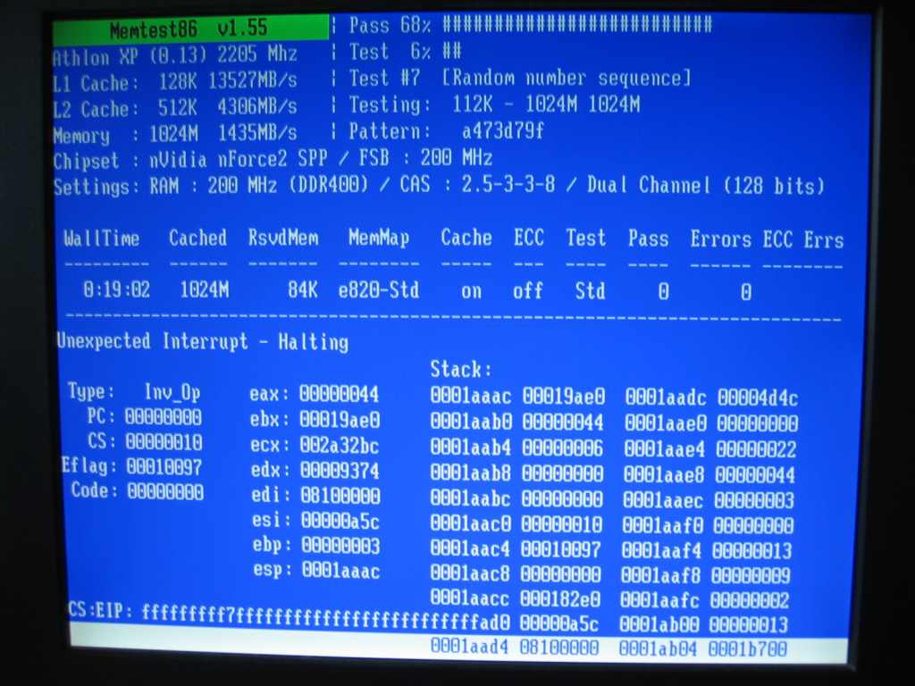

In letzter Zeit schmiert mir jedes Spiel nach kurzer Zeit ab, erst dachte ich es liegt nur an Heroes of Might & Magic, aber dann habe ich festgestellt, dass z. B. auch Battlefield 2-Demo, Half-Life 2 und Diablo 2 abstürzt.
Ich starte das Spiel zocke eine Weile, meistens nicht mehr als ca. 5-10 min., und dann lande ich entweder wieder auf dem Windows-Desktop oder der PC startet einfach neu.
Spiele sind alle gepatchet, aktuelle Grafikkartentreiber (Catalyst 5.6) sind installiert, sowie DirectX 9.0c und ich habe auch extra mal Windows neu aufgesetzt, aber das bringt auch keine Verbesserung, außer das, dass booten jetzt immer ewig dauert.
Ich kam dann mal auf die Idee Memtest86+ laufen zu lassen, dass ganze hat nach kurzer Zeit abgebrochen. Für die Fehlermeldung siehe Anhang.

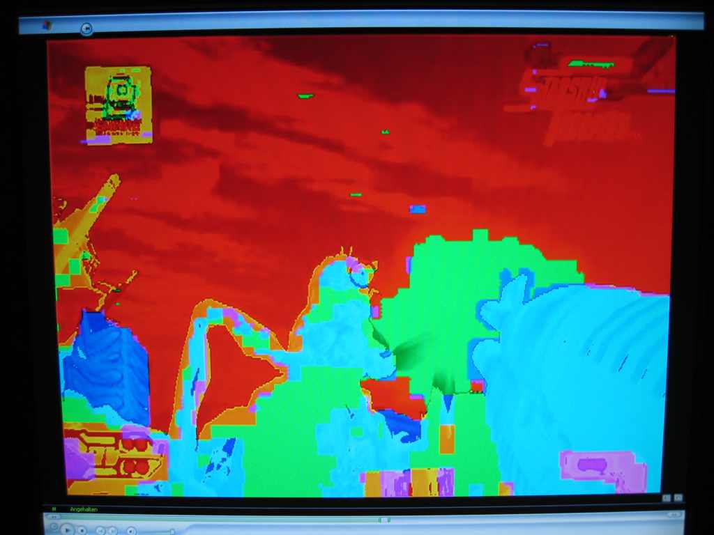

Ach ja seit neusten kann werden auch Videos nicht mehr richtig angezeigt, siehe Screenshot, hat da jemand von euch eine Idee?

netter fehler :) also ich denke weil bei memtest unter dos er mit nem programmfehler
abbricht deine cpu probs macht evtl auch wegen der temps also mal überprüfen.
oder derbe ram probs den rechner zum abschießen bringt.da du 2 ramriegel wohl drin
hast würde ich mal einen rausstecken und nochmal testen
Okay, ich werde das ganze mal nacheinander mit jeden Ram-Riegel einzeln ausprobieren. Das die CPU Probleme wegen der Hitze macht schließ ich aus, die Temps sind zwar in den letzten Tag auf ca. 57°C hoch, aber das ist ja immer noch okay.
mach mal ein bios-reset das hilf oft. hab solche fehler teiweise nach übertaktung(sversuchen) , load bios defaults hilft machmal bei sowas. wär halt die einfachste lösung :)

Erstmal die Speicher einzeln Testen ist schon der richtige Ansatz.

Hat jemand eine Idee wegen der falschen Darstellung von Videos???
sieht mir nach derben problemen mit der graka aus! würde evttl auch zu den gameprobs passn...

Die Speichertest laufen gerade noch...
Okay, ich hab alle Speicher durchprobiert, die funktionieren wunderbar und ein BIOS reset durchgeführt. Jetzt hab ich keine Abstürtze mehr in Spielen.
Nun bleibt nur noch das Probleme mit den Videos? Ach ja, bei QuickTime Movies tritt das Problem nicht auf nur z. B. bei wmv.
welchen treiber hast du drauf?
tritt das problem nur bei bestimmten videos oder bei allen?
seit wann hast du diese lustigen videos?
Hab die Videos seit meiner Windowsneuinstallation, alle Updates von MS hab ich aufgespielt. Vom Mediaplayer hab ich die 9er Version. Wenn ich die Videos aber z. B. mit dem DivX-Player abspiele ist es das selbe.
vielleicht solltest du mal einen °älteren° treiber versuchen. mir ist des problem zwar nur von nvidia bekannt aber vielleicht hast du damit glück. sonst hab ich keine idee mehr :(
