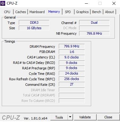

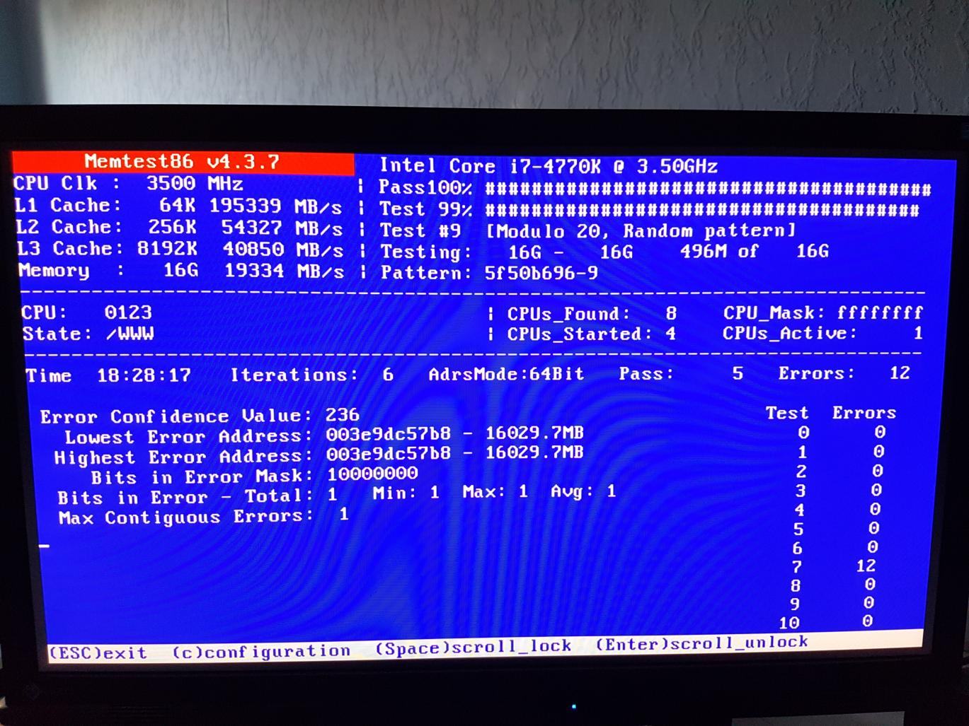

und hab diesen Memtest86 4.3.7 Error (siehe Bild)
Laufzeit 18 1/2 Stunden
Test 7 Errors 12
Hatte bis jetzt noch nie einen Absturz, Bluescreen oder ähnliches.
Stimmt trotzdem mit meinem RAM was nicht?

Würde Memtest noch einmal im UEFI Mode ausführen. Wenn da auch Fehler auftreten, beide Module einzeln testen.
Du hast keine Probleme, weil der Fehler bei erst "ganz hinten" im RAM ist. Wenn du den RAM nicht mit 16029MB voll packst passiert i.d.R. auch nix.
Es ist auch nur ein einziges Bit was nicht korrekt gespeichert wird, aber der Fehler ist 12x an der gleichen Adresse aufgetreten. Der RAM ist also mit ziemlicher Sicherheit nicht in Ordnung.
Da es nur 1bit betrifft ist vermutlich auch nur eins der beiden Module defekt. Kannste ja aber einzeln testen.

Können schon, aber da der Fehler immer an der gleichen Stelle auftritt eher unwahrscheinlich.
Du könntest aber mal mit Thaiphoon Burner das XMP auslesen und abgleichen ob dein Board alles richtig einstellt.
Vielleicht auch ein kleines bisschen mehr Spannung geben.
Aber eigentlich sollte das alles passen da du ja nur das XMP Profil nutzt und keine experimentellen Settings nutzt.
