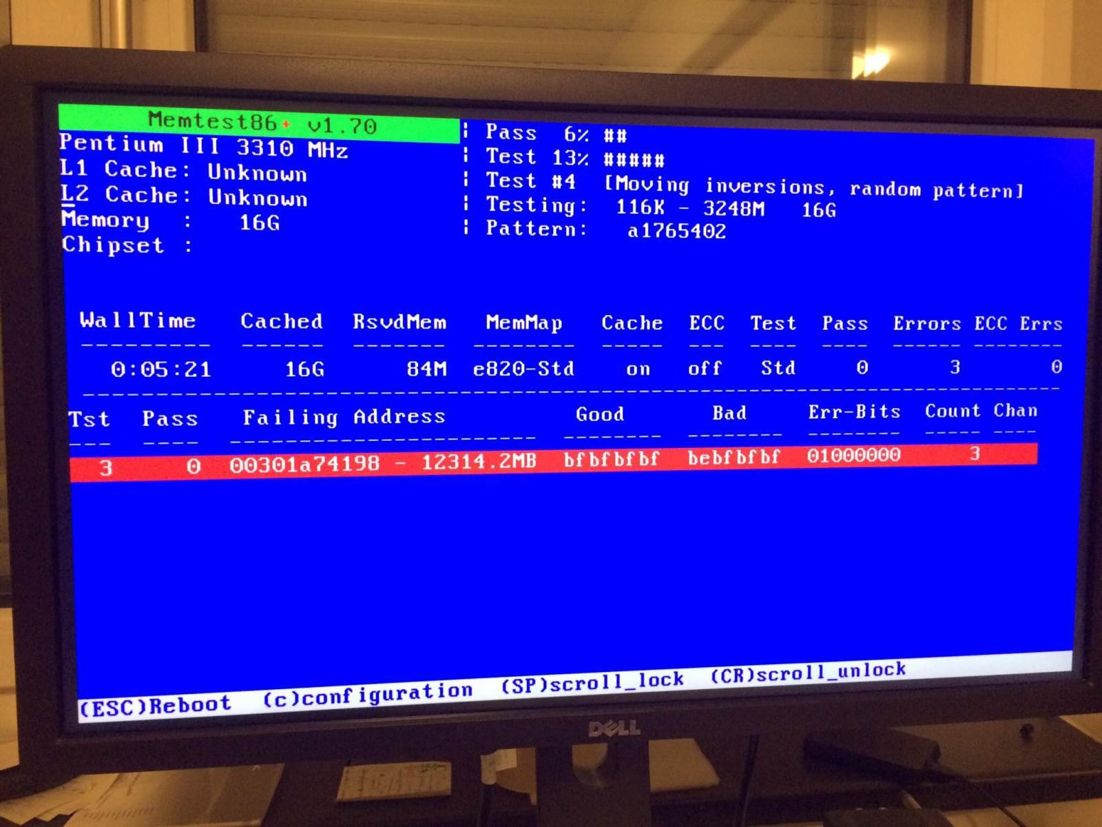

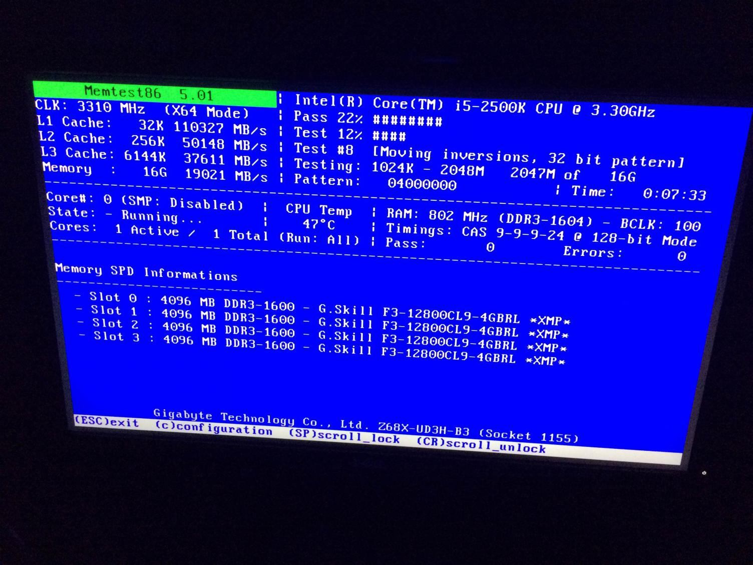

Memtest86+ Ver 5. Zeigt überhaupt keine Fehler...

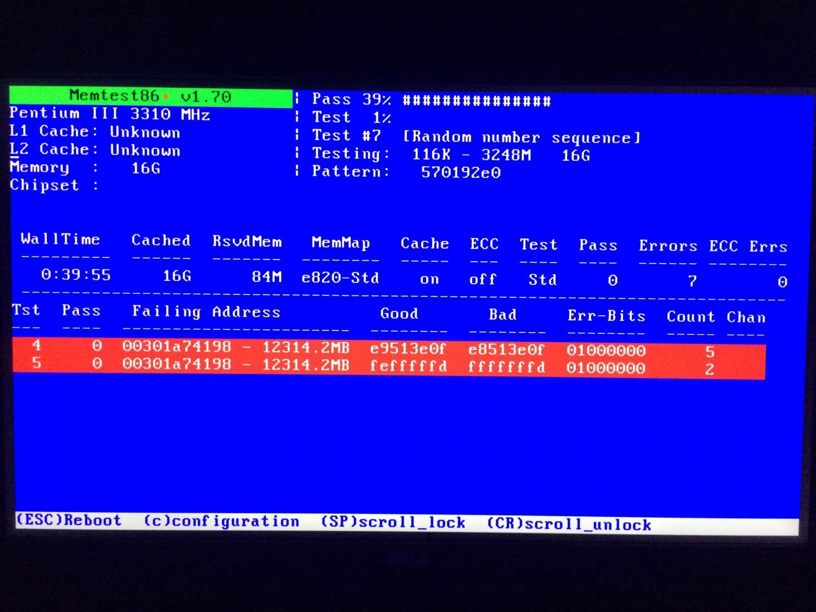

Dann Memtest86+ Ver 1.71. Diese Version erkennt meine CPU nicht, aber entdeckte Schnell 90 Fehler. Diese Liesen sich reproduzieren. Dabei wenn alle 4 Slots belegt sind, war es immer die gleiche Adresse laut memtest86+ V1.7. Wenn ich Der ersten Baustein entnehme. So Blieben der Fehler aber die Adresse änderte ich. Wenn ich auch den 2ten weg nehme und es bleiben 2 Bausteine im Single Channel in Slot 3 und 4 und insgesammt noch 8 GB dann kommen keine Fehler!!! Genauso auch in slot 1 und 2 keine Fehler. Einzln habe ich nur 2 Steine getestet und die jeweils in Slot 1 und 4 nacheinander... keine Fehler.
Fehler gibt es immer mit 3 oder 4 Bausteinen. Eventuel also im DualChannel Betrieb. Jetzt teste ich Dualchannel Slots 4 und 2 danach 1und 3.

Ich habe die Rams auch einzeln mit dieser alten Memtest getestet und in keinem Slot weisen die Fehler pparweise oder einzeln auf. Das ist gut = Ram is OK. Das habe ich mit der Alten Memtest Version gemacht da auch nur sie Fehler aufgewiesen hat. Die neueste Memtest 86 + Ver 5.x.x zeigt ja nie Fehler.
Habe eben herausgefunden dass in Win 10 oft das Startmenü die Appleiste und der Taskmanager "kaputtgehen"!!! das war wohl bei mir der Fall denke ich. Dann verstehe ich aber nicht, warum das Inplace Reparatur Update, oder auch das System Restore Punkt nichts bewrkt haben!?
Wenn ich alle 4 oder nur 3 slots verwende dann kommen die wenigen Fehler direkt im ersten Pass bei ca 16 % mit immer der selben Failing Adress!
Wenn ich 3 Verwende dann ändern sich die Failing Adress aber auch die war reproduzierbar.
wenn 4 bausteine drin sind dann war es immer die Selbe Adresse.

Auch unter dem Normalen Memtest86 ohne das + läuft es Fehler frei. Ich glaube langsam dass es an dem wohl häufig auftretendem Problem mit dem "kaputt gehen" der Startleiste und des Taskmanagers in Win10 lag ... Interessant nur dass der RestorePoint und die Inplace Reparatur nicht funktioniert haben.
Das problem hat sich erledigt. Es lag an der uralten Memtest86ü Version von 2007. Die hatte Fehler gezeigt, nachdem mein Win10 sich sehr seltsamm verhalten hat (Freezes für 1 minute Taskmanager braucht ewig zu laden Star geht erst garnicht...). Diese Probleme tauchten auf als ich am Stromkasten den Strom für den PC ausgemacht hatte genau als mein PC herunter fuhr. Der Memtst Fehler war einfach nur Zufall und hat mich glauben lassen der Ram sei schuld.
