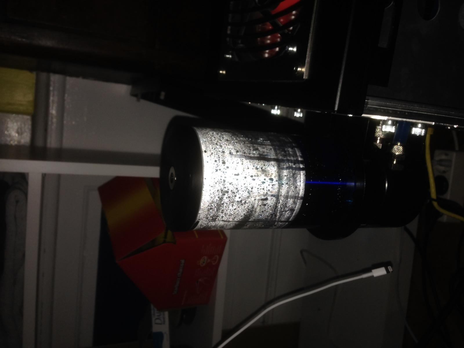

image-1.jpg Ist das bei ca 140l/h normal. Bin etwas enttäuscht ..... Da gefiel mir der Aquatube mit Pipe wesentlich besser
füll den mal auf 90%, dann passt das wieder. Ist der mit oder ohne Nano-Beschichtung?

hmm.... den feinen Nebel kann der nicht, füll ihn auf, bei mir ist der irgendwann klar geworden.
warte mal ne Woche, dann ist der klar.
