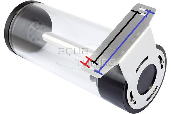

wenn ihr grad schon dabei seid den zu vermessen, kann mir jemand sagen wie groß der Lochabstand bei der Edelstahlhalterung des Aquacomputer aqualis ECO, G1/4 ist? Find dazu merkwürdigerweise nix.
Danke
71,5mm und 82,5mm, entspricht den Lochabständen von 80 bzw. 92mm-Lüftern.;)
