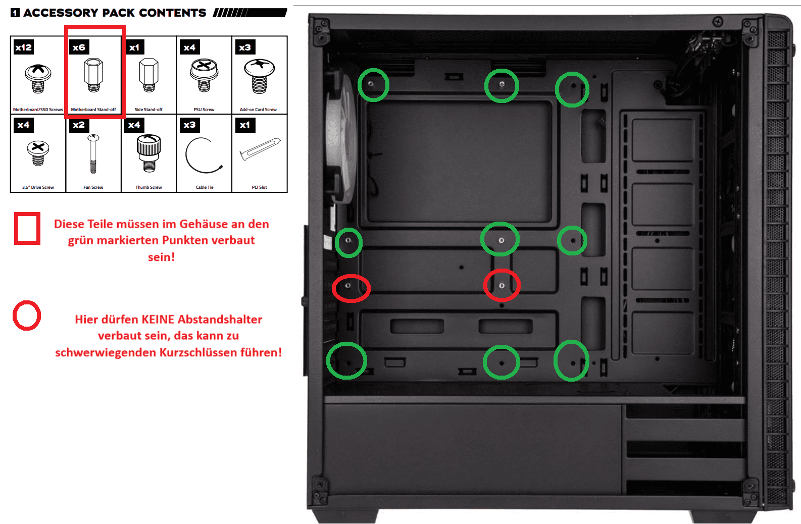

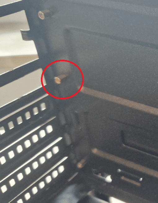

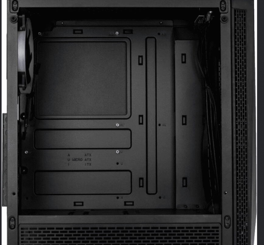

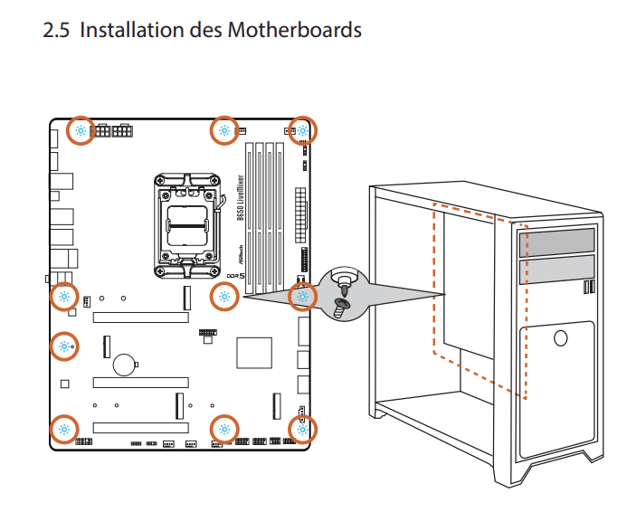

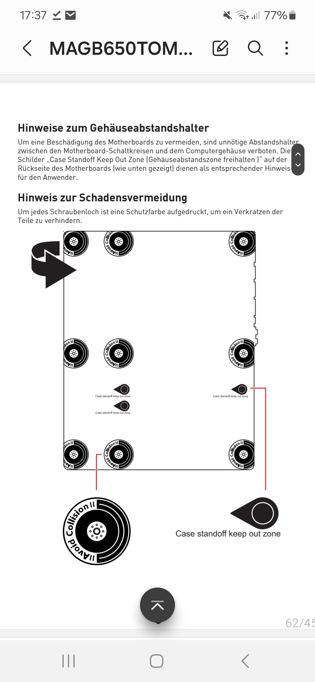

du hast auch die abstandshalter für das board korrekt gesetzt?

wie fest hast du den kühler angezogen? nach fest kommt meistens ab
das mainboard darf sie ein klein wenig biegen aber zu viel ist auch ungesund.

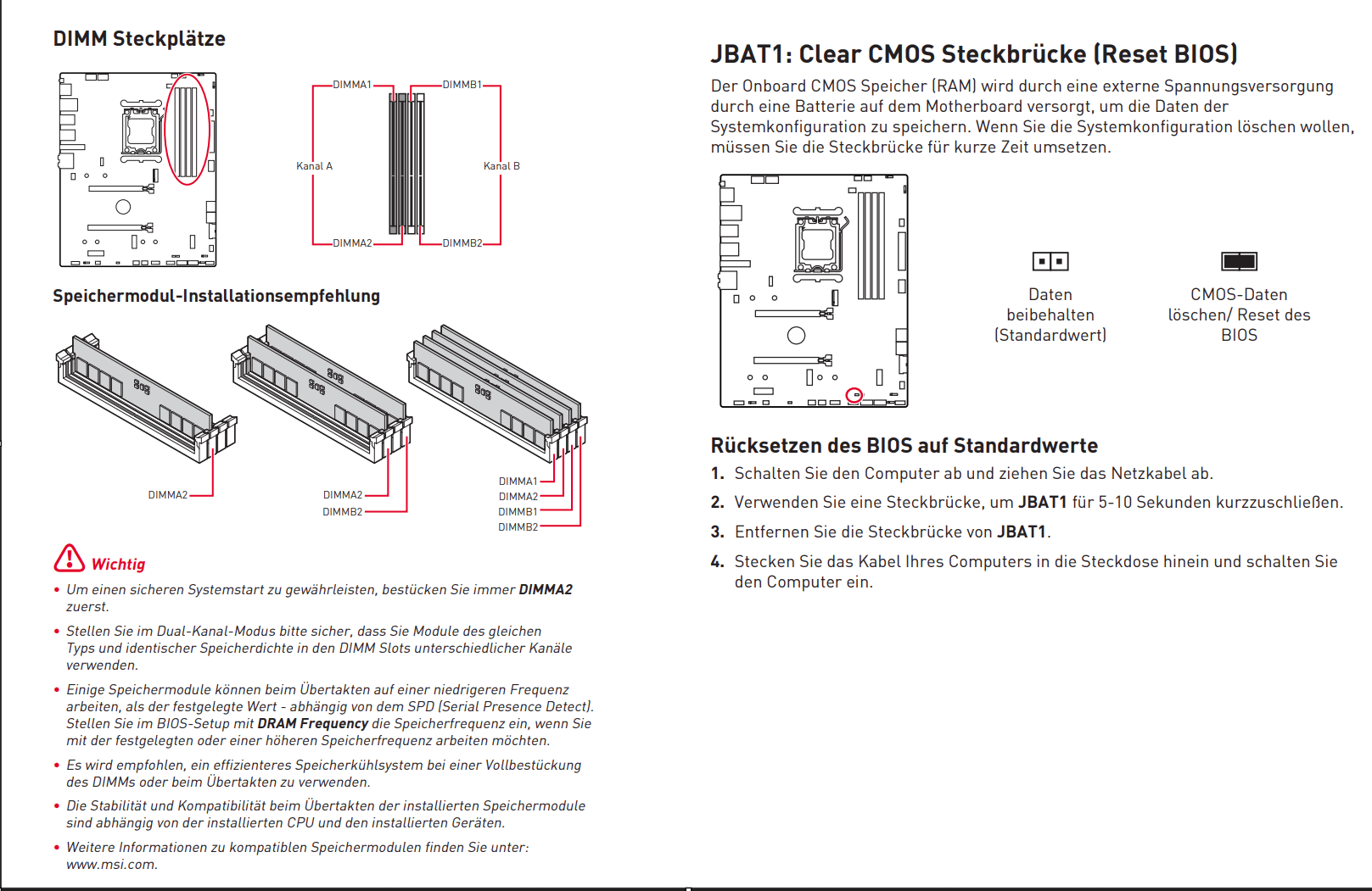

mach erstmal cmos reset. das system muss über die igpu laufen
Ist das das mit der Batterie rausnehmen?
ja batterie raus 1-2 minuten und dann wieder rein.

Werde jetzt gucken wie ich dieses cmos resete

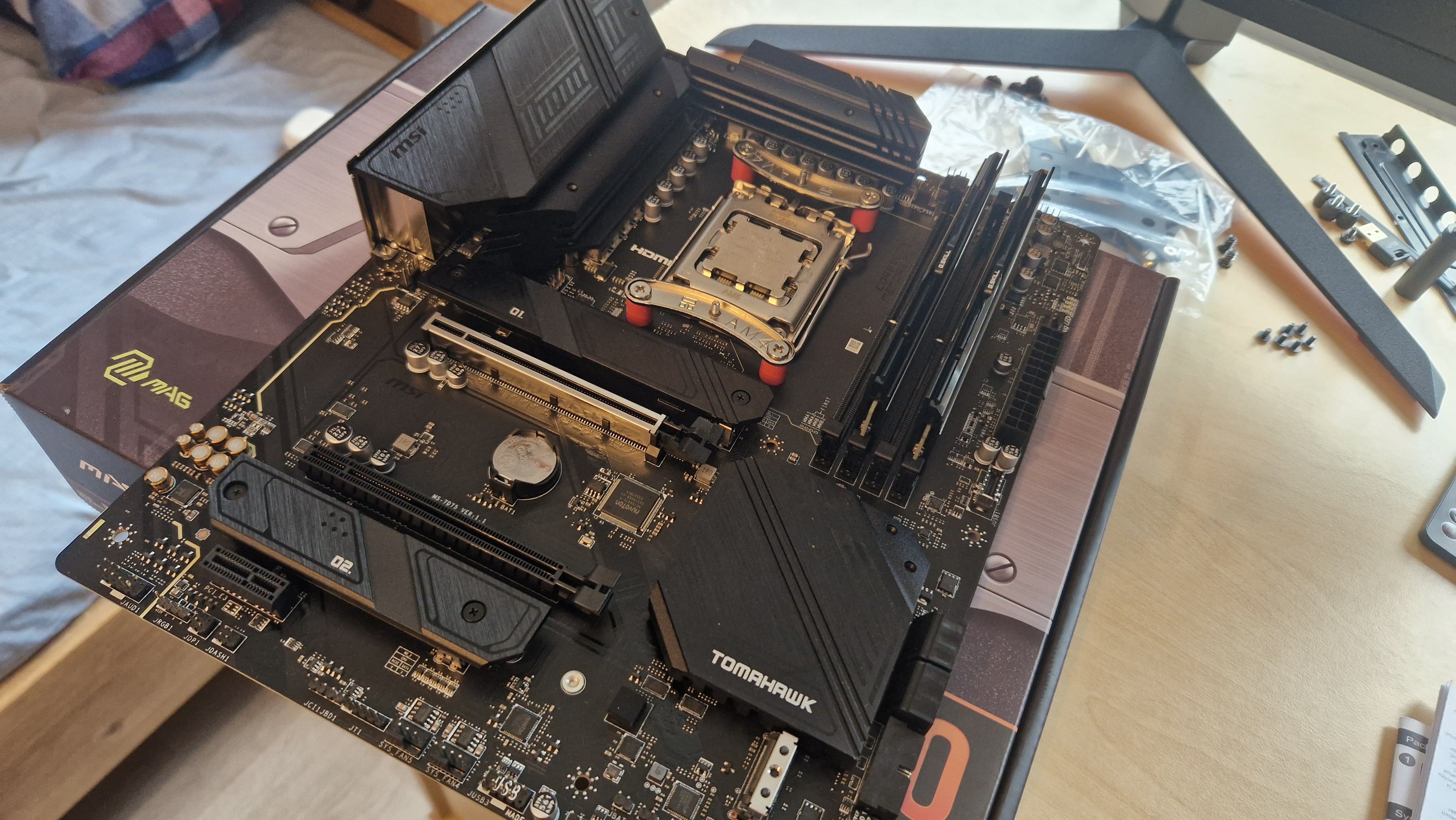

die basis configuration

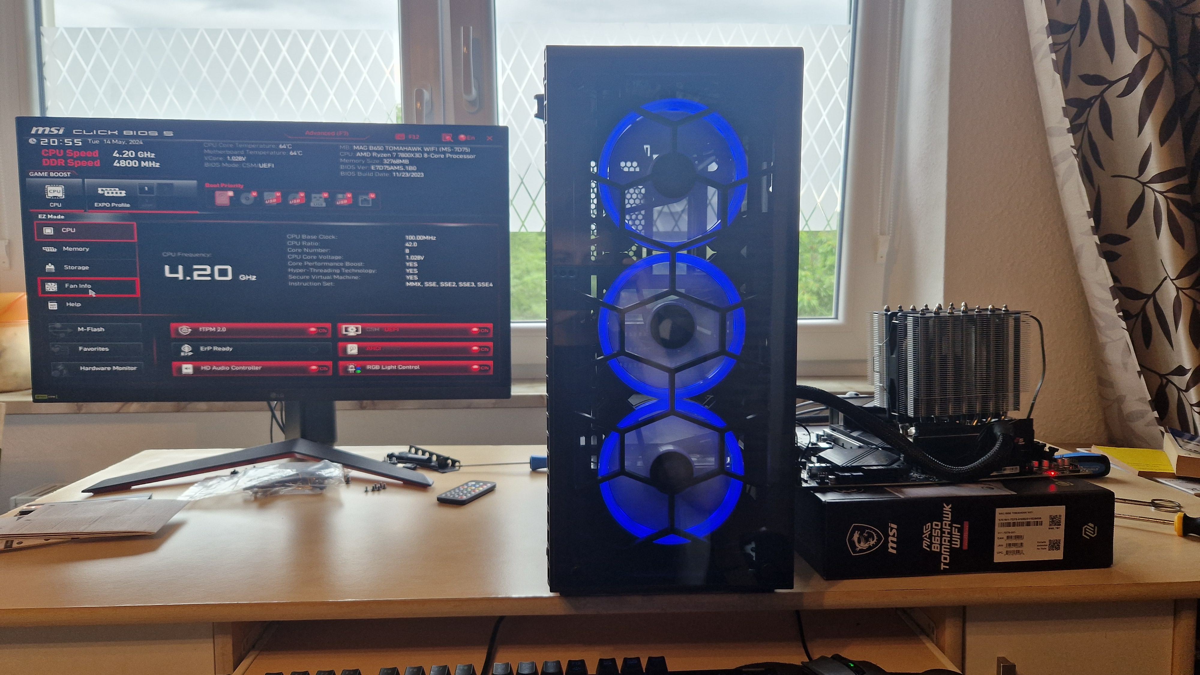

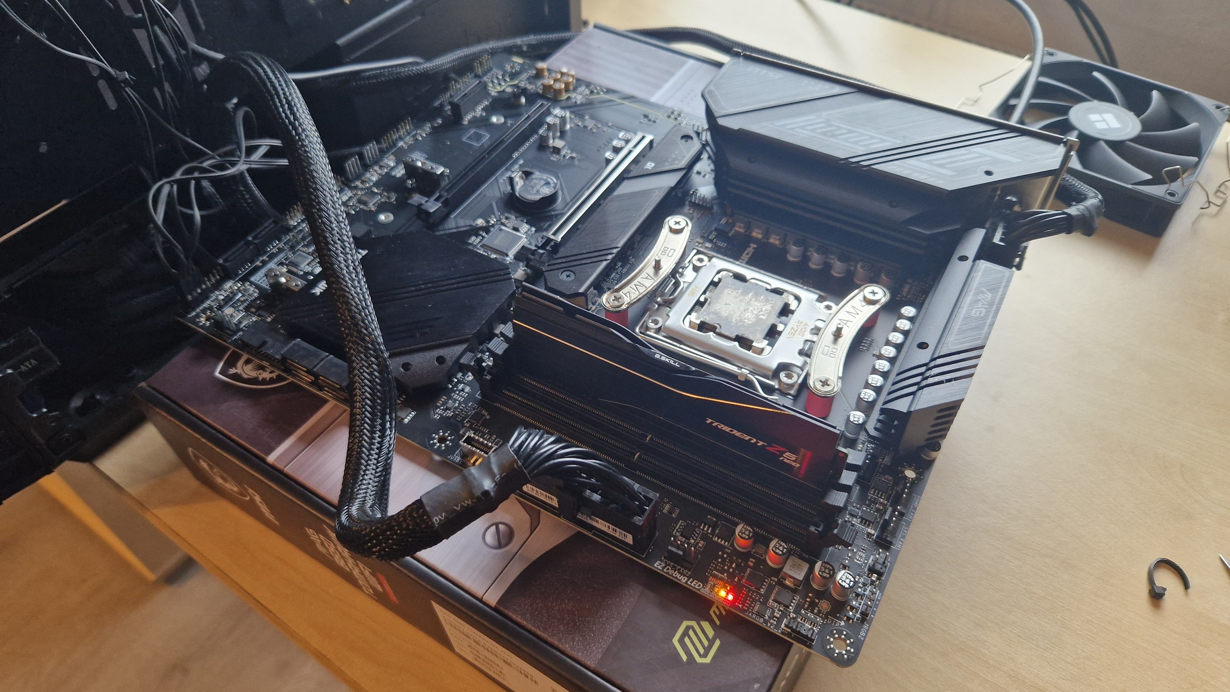

Mainboard + CPU (kühler draufstellen oder leicht anziehen) + RAM aufm karton aufbauen > netzteil kabel anschließen. gehäuse power taster anschließen und das ding muss dann mindestens mal nen bild über die igpu bringen. solange wir das nicht haben, bringt es alles nichts.
bei der cpu reicht 1x8pin. brauchst niciht beide kabel anschließen.
prüf außerdem noch den sockel. sind alle pins unbeschädigt?
board, cpu und ram sind kompatibel. ich hab exakt das gleiche

solange du nicht grobmotorisch die hardware rumwirfst passiert da erstmal nix. die sachen sind schon stabil.
ram ist super safe
eine cpu ist auch safe
eine graka ist steifer klotz
das einzige ist das mainboard und da solltest du einfach drauf achten wo du das ding anfasst.
einfach sacht damit umgehen und dann passiert da so schnell erstmal nix. wenn der cpu kühler drauf sitzt > mainboard natürlich nicht am weitest entfernten punkt hochheben sondern dort wo die masse ist. man kann das board eigentlich immer am kühler hochheben

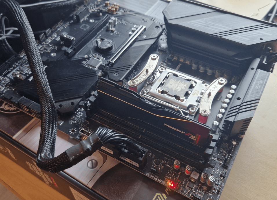

Hab im prinzip alles rausgebaut außer der CPU.
Jetzt leuchtete mal die Ram und mal die boot und kurz die cpu Debug led.
Tatsächlich kam kurz das normale signal so als ob alles in ordnung wäre. Aber jetzt ist bild einfach nur schwarz.

schraub die 5 schrauben am mainboard los (du hast laut dem foto eh nichit alle benutzt wie ich sehe ^^ ).
leg das board auf den mainboard karton auf deinen künchentisch. stell das case neben dran. zieht alles ab bis auf ram, cpu, kühler.
ssds notfalls auch raus. cmos reset. strom dran, gehäuse powerschalter dran. kühler etwas lockern.

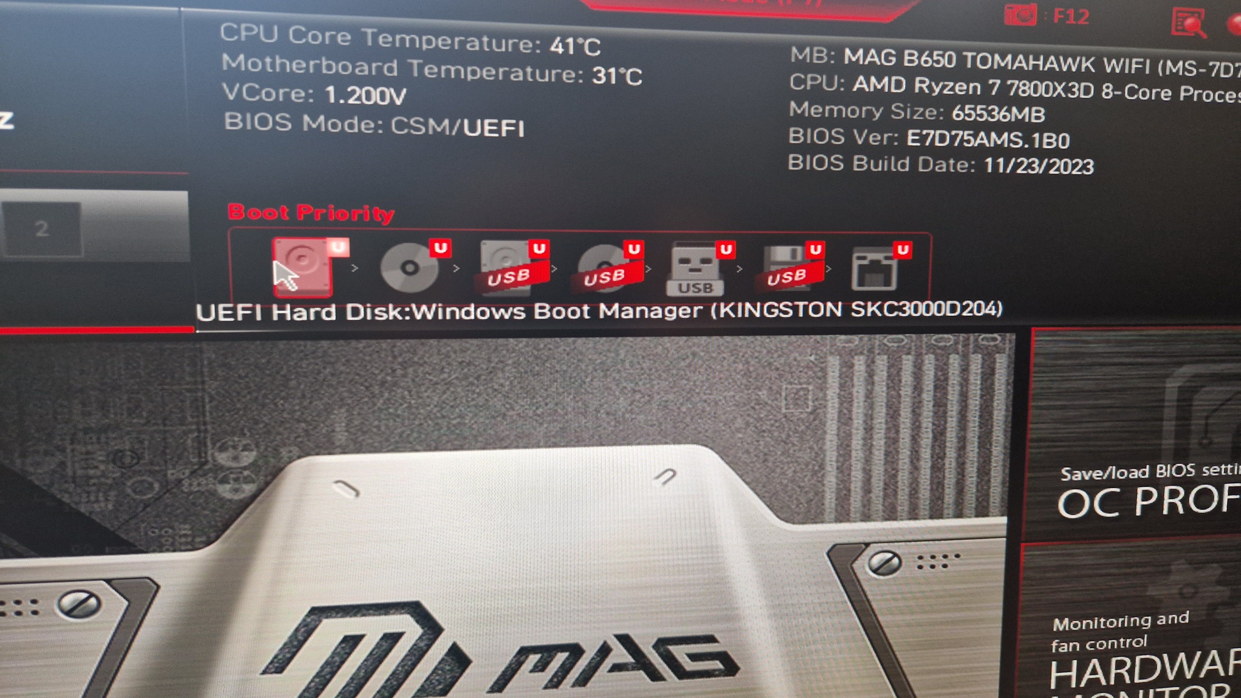

Aber trotzdem konnte ich dann ins BIOS. Dort wird mir auch wie bei der Erstinstallation alles angezeigt. Wie viel RAM// Welche CPU etc.
Nur will mein PC nicht mehr booten obwohl er auch meinr Windows M2 SSD erkennt.

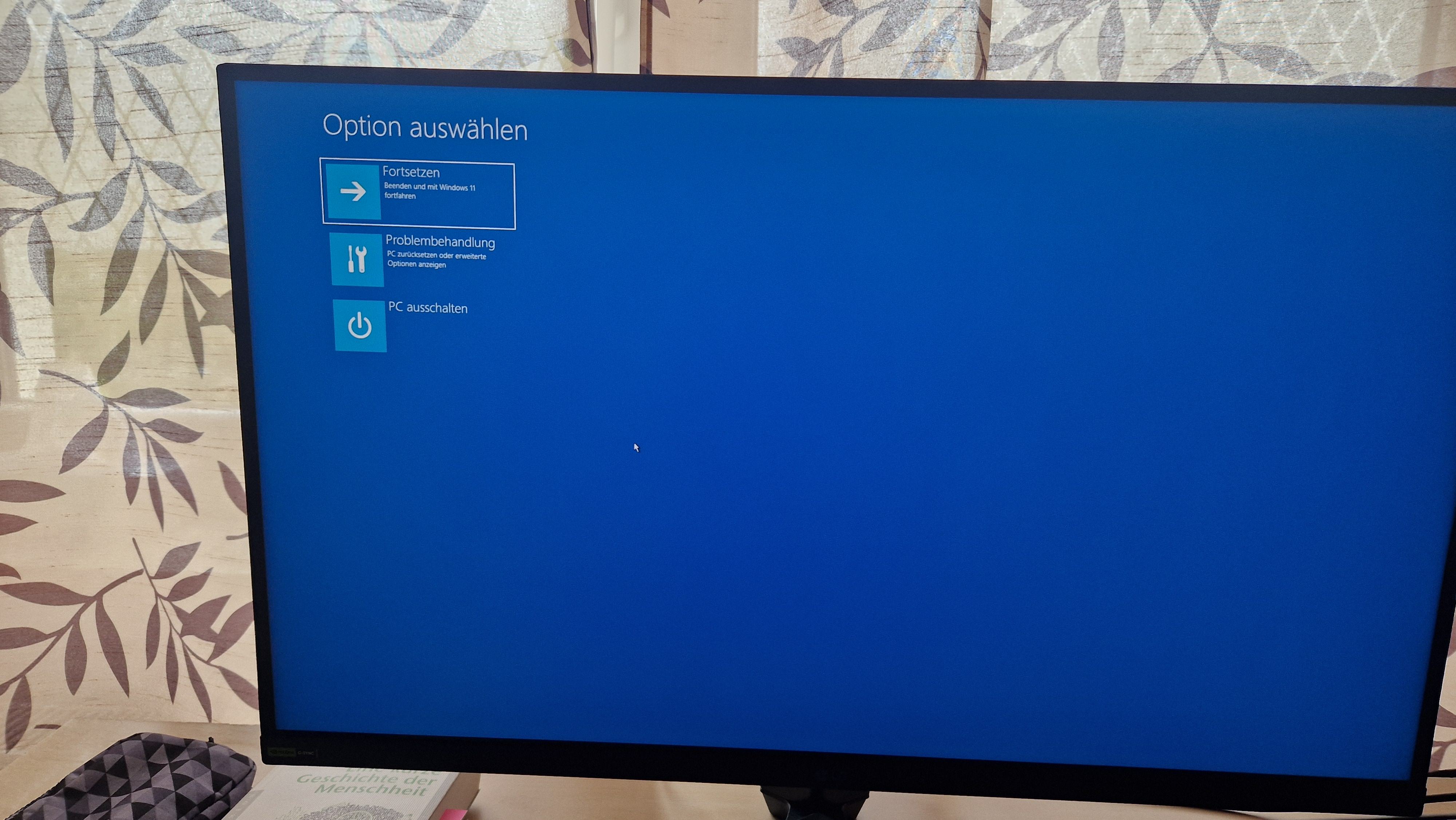

Mal blinkt eine LED, mal komme ich nicht ins BIOS, oder ich komme sogar in den Windows erweiterte Problembehandlungsreiter. Es will nichts mehr regulär funktionieren (ich bin mir zu 100% sicher, dass ich durch die CMOS mein BIOS so zerschosse habe, dass jetzt nichts mehr will // ich sitze einf original vor nem Haufen aus dem ich nicht schlau werde) Safe ich habe irgendwas falsch gemacht während CMOS Reset. Kann ich das Mainboard eigentlich zurückschicken? Ich meine da ist noch meine CPU drauf aber kann ich die theoretisch dann einfach abmachrn und zack. Bei der CPU ist die Wärmeleitpaste drauf ich denke um die ist es schon geschehen.
cmos reset. dann ist alles auf default. damit zerschießt du nichts. sondern setzt alles auf standard zurück.

RAM Riegel sind beide wieder auf den ursprünglichen Steckplätzen// genau Bild wurde mir jetzt angezeigt hab das HDMI Kabel über Mainboard angeschlossen. Keine Grafikkarte verbaut//
Hab 1x M2 SSD ist die einzige die am Mainboard angeschlossen ist(wird im BIOS angezeigt)
Da steht auch die M2 an 1.Stelle der Boot Reihrnfolge auch, dass das Windows drauf ist Bilder folgen

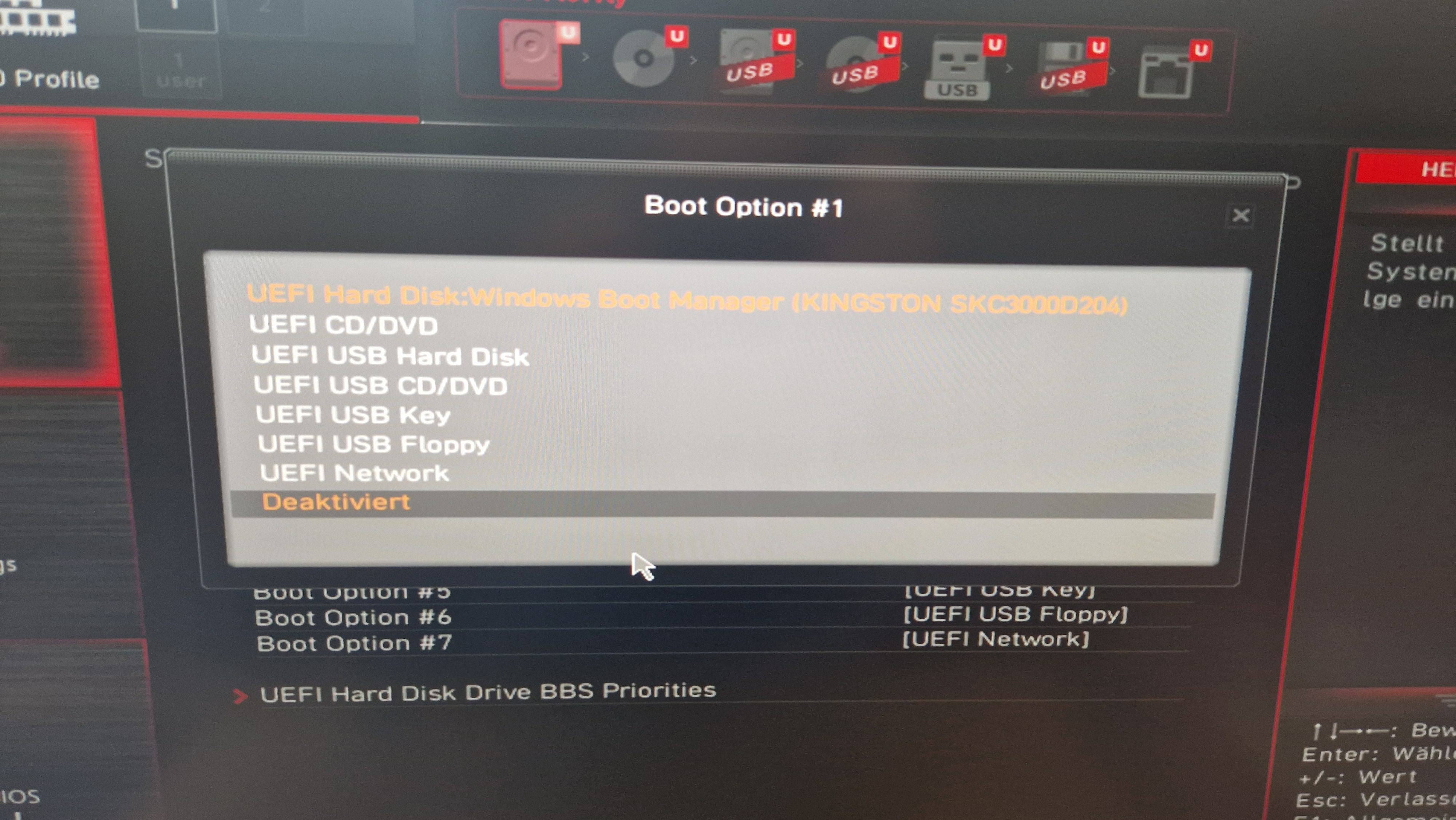

Wie sieht das aus mit RAM Riegeln wo soll ich den rinen dann rein tun. In disesm drecks Manual von MSI steht gar nichts drin digggah 😡
Hab kurz mal statt AHCI den RAID mode genommen jetztschickt er mich hier rein zu dieser Eindows ebene

DA ist der Fehler, DAS ist kein CMOS Clear!
Bei modernen Boards kannst du die Batterie auch bei manchen Boards 24h rauslassen und die Einstellungen sind noch ganz oder teilweise vorhanden.
Hier steht im Handbuch wie es geht.
Auch im Handbuch steht wo die einzelnen RAM Riegel gesteckt werden.

Als Beweis hier das ausgebaute mainboard
Kann mir jemand sagen was der Flash Bios BT ist? Der ist bei mir da wo normalerweise die IO-Blende ist.
Sind die vergoldeten Einschraublöcher die die man Abstandshalter nennt(siehe Bild)?

Bedeutet ich muss 9 von denen verbauen, oder?
Weis gar nicht wie ich die abstandshalter da raus bekomme, aus dem gehäuse.
Genau das die sehr wichtigen Teile.
Keine Zange im Haus?
Vorsichtig rausdrehen, nicht Gewalt!
Ist das dein Gehäuse?
Wenn ja siehst du hier wie die 9 Abstandshalter verbaut sein müssen.
Man kann zur Kontrolle sein MB VORSICHTIG über die Halter halten um den korekten Sitz zu kontrollieren.
Sollte der markierte Abstandshalter schon bei der Inbetriebnahme drin gewesen sein kannst du nur beten das es keinen Kurzschluss gab.
Hier mal die Rückseite von deinem Board, im markierten Bereich ist dann der überflüssige und gefährliche Abstandshalter.
Willst du deien PC unbedingt kaputt bekommen?
Hast du den jetzt OHNE CPU Kühler gestartet?
Weil da zwei DEBUG LEDs leuchten.
Das Board hat die GIOS Flashback Funktion.
Damit kann man das MB auf das neuste BIOS flashen OHNE CPU, GPU und FP.
NUR MB und PSU, natürlich auch ein USB Stick.
Bitte bitte schreib uns, das du nicht wirklich unbenutzte Abstandhalter einfach beim MB Einbau drinnen gelassen hast!!??:wall:

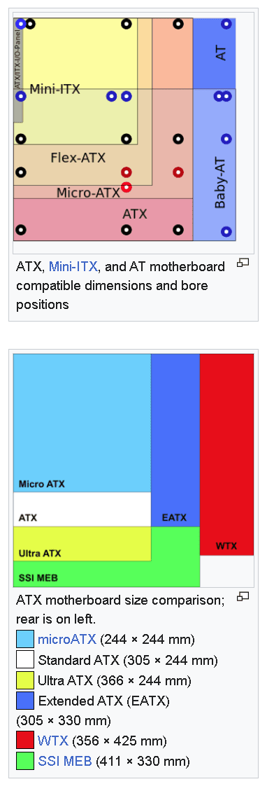

ich meine dass es bei einem normalen board und normalen gehäuse eigentlich zu sowas kaum mehr kommen kann weil die löcher in der regel an derselben stelle sind. will mich aber nicht zu weit aus dem fenster lehnen^^ man weiß ja nie.

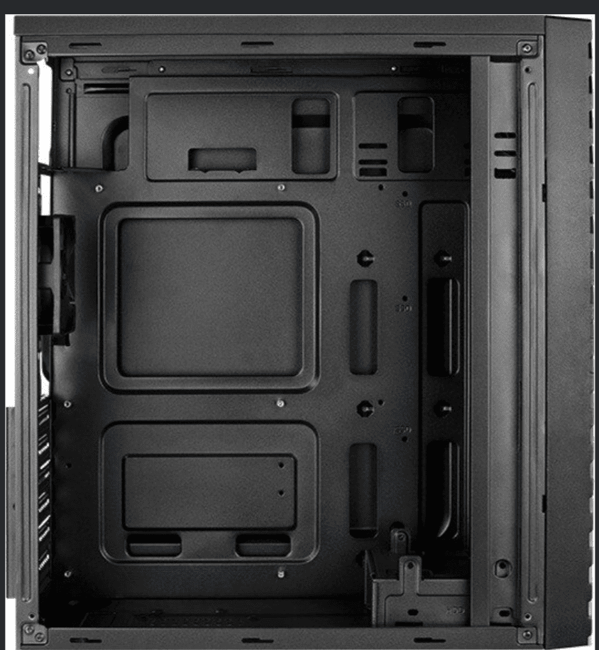

Na ja es gibt ja auch Boards die 10 Abstandshalter brauchen:
z.B.
ASRock B650 LiveMixer​
Und in Gehäusen sind nie alle Abstandshalter verbaut und auch an unterschiedlichen Stellen.
Was aber in der ATX Norm oder wie das heißt vorgegeben ist sind die genauen Lochpositionen.
z.B.
AeroCool Streak, Acrylfenster​
Kolink Void RGB, schwarz, Glasfenster​
Da kocht so jeder Hersteller sein eigenes Süppchen wo die Halter vorinstalliert werden.
Hier mal die ATX Specification Version 2.2, da gibt es noch andere aktuellere Versionen.
Hatte mich damit mal auseinander gesetzt weil ich mir ein Gehäuse mit den 3D Drucker bauen wollte.
Wurde aber wieder verworfen, da immer neu Ideen dazukamen und die Druckzeit irgendwann über 150h lag, das war mir doch zu viel.
byebye Mainboard und seine erste Lektion gelernt...
Na ja wenn NUR das Board einen Schaden genommen hat ist er noch "günstig" davongekommen ABER wenn da ein Kurzer mehr geröstet hat dann wird das Teuer.
Bei einer Rücksendung sollte er das aber mitteilen, falls die das sonst rausfinden kann es Probleme geben.
Bruh.... nein ich haben diesen einen Abstandshalter drinnen gelassen. Also noch mal kurz zum festhalten. Der PC hat ja an sich funktioniert ich habe schon mit dem auf voller Leistung gezockt über mehrer Stunden, bedeutet das das ein Kurzschluss trotzdem noch möglich ist? Ich meine ursprünglich hat ich ja ein Problem das die Gafikkarte nicht erkannt wird (VGA debug Lämpchen)
Habe den erstmal ca. 2min ohne CPU Kühler angeschaltet. Hab im BIOS dann gesehrn, dass er 86 Grad heiß war. Hab abgeschaltet und dann den Kühler drauf montiert.
(Ich dachte mir ich bin nur im BIOS, was ist das für eine CPU die jetzt schon dabei durchdreht.)
