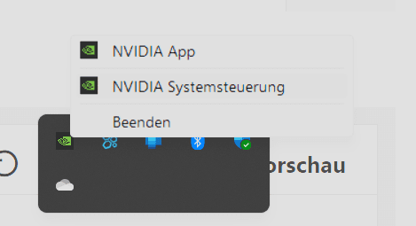

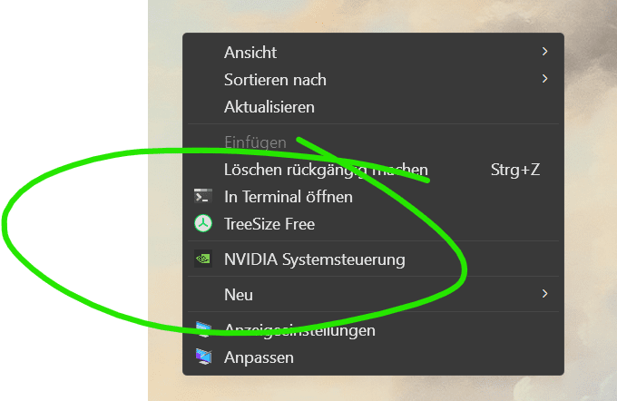

Ok also gut bin wohl etwas verwirrt... ähmmm.... die Grafikkarte wurde doch easy erkannt. Sehe das jetzt auch bei NVIDIA System Steuerung.
Sieht wohl so aus als ob mein Monitor nur 1920 x 1080 zulässt.
Hab das mit Display Port angeschlossen.
ein lcd hat halt feste pixel. mehr als das geht halt nicht

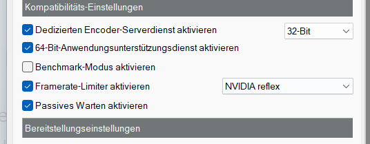

- Ideal cappst du die fps mit dem Rivatuner statistics server. Warum? weil das dort on the fly geht. wenn ein spiel im pausemenü z.b. die fps nicht absenkt und du mal afk musst aber das spiel deshalb nicht ausmachen willst, kannst du die fps mit einem knopfdruck auf z.b. 10 setzen und dann kann der rechner chillen und wenn du wieder da bist kannst wieder zurück auf deinen normalen wert.
- wenn du Framegeneration/fluid motion nutzt muss im Rivatuner das FPS cap auf Nvidia Reflex gestellt werden:

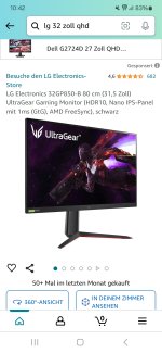

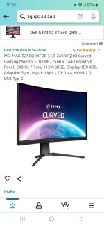

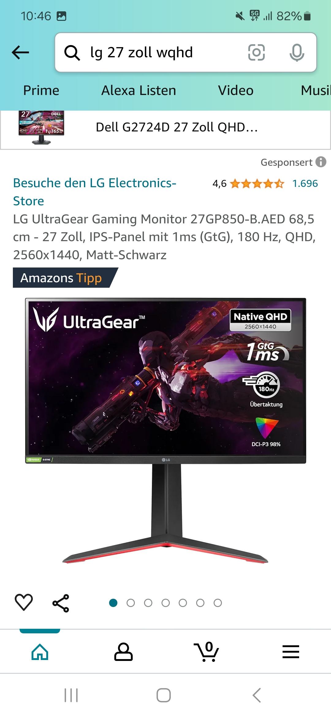

Hab auch an Samsung G55C gedacht aber der ist nicht höhenverstellbar.
Bin kein eSportler deswegen würde ich gerne nen größeren nehmen also 31,5-32 zoll --notfalls auch 27.
Brnötige halt einen mit QHD sonst kann ich die 4070 Super auch wieder zurück schicken.

wqhd 32" ist mist. ist aber deine entscheidung. Gibt natürlich auch leute, denen ist das bild auf 32 gut genug.
die 4070s kriegst du auch in 1080p zu kleinholz. ohne probleme :bigok:
für 4k reicht die gpu nicht
1440p auf 32" ist in etwa so wie 1080p auf 27" statt 24. es geht schon, aber sieht halt schlechter bei gleicher entfernung aus.
dafür sollte bei 1440p + DLSS Q das bild dann wieder besser sein
