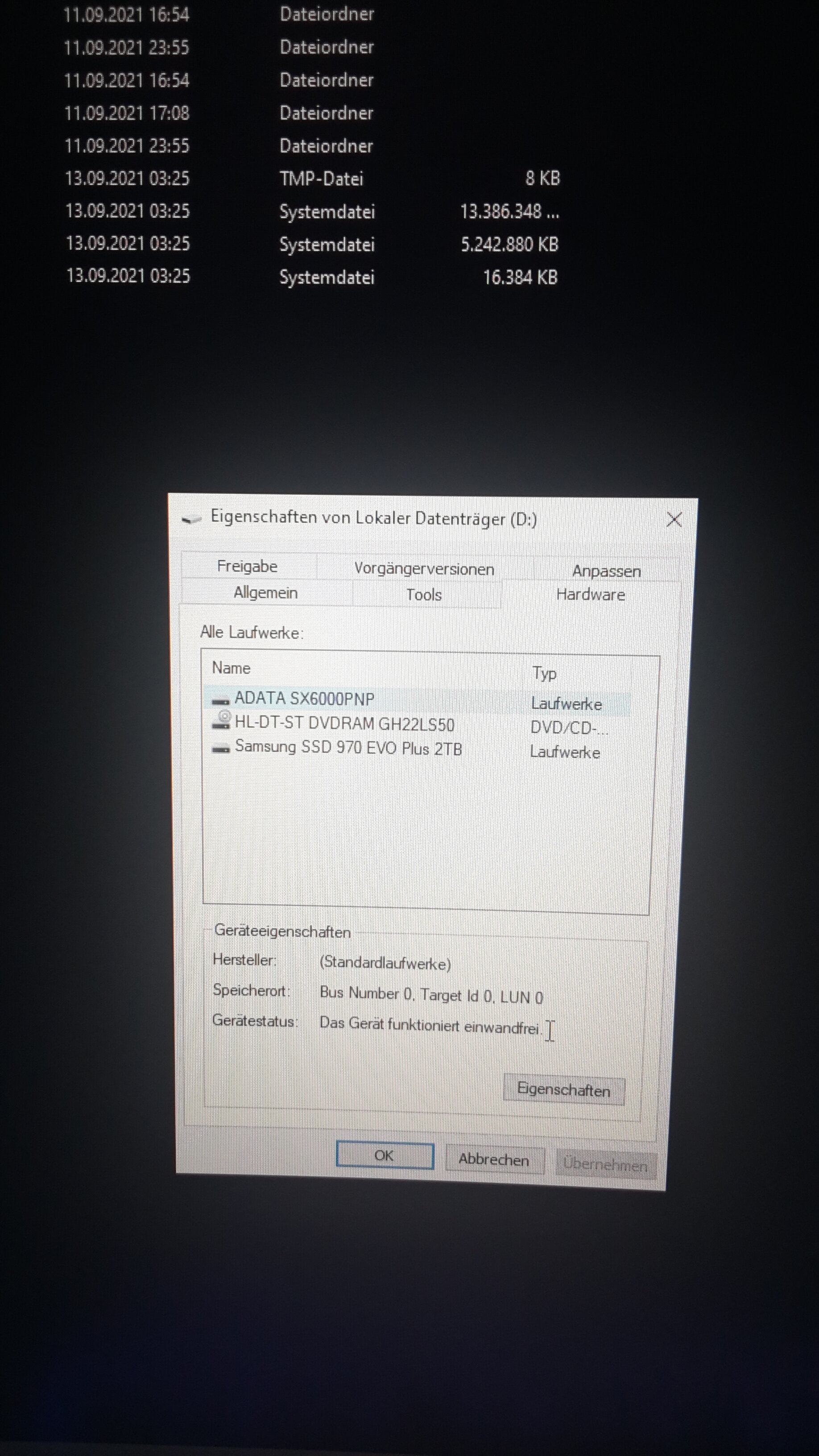

Windows wurde nun gestartet. Ein Laufwerk D: wird nun angezeigt, allerdings wird der Zugriff verweigert. "Auf D:\ kann nicht zugegriffen werden. Ein nicht vorhandenes gerät wurde angegeben" Hmmm

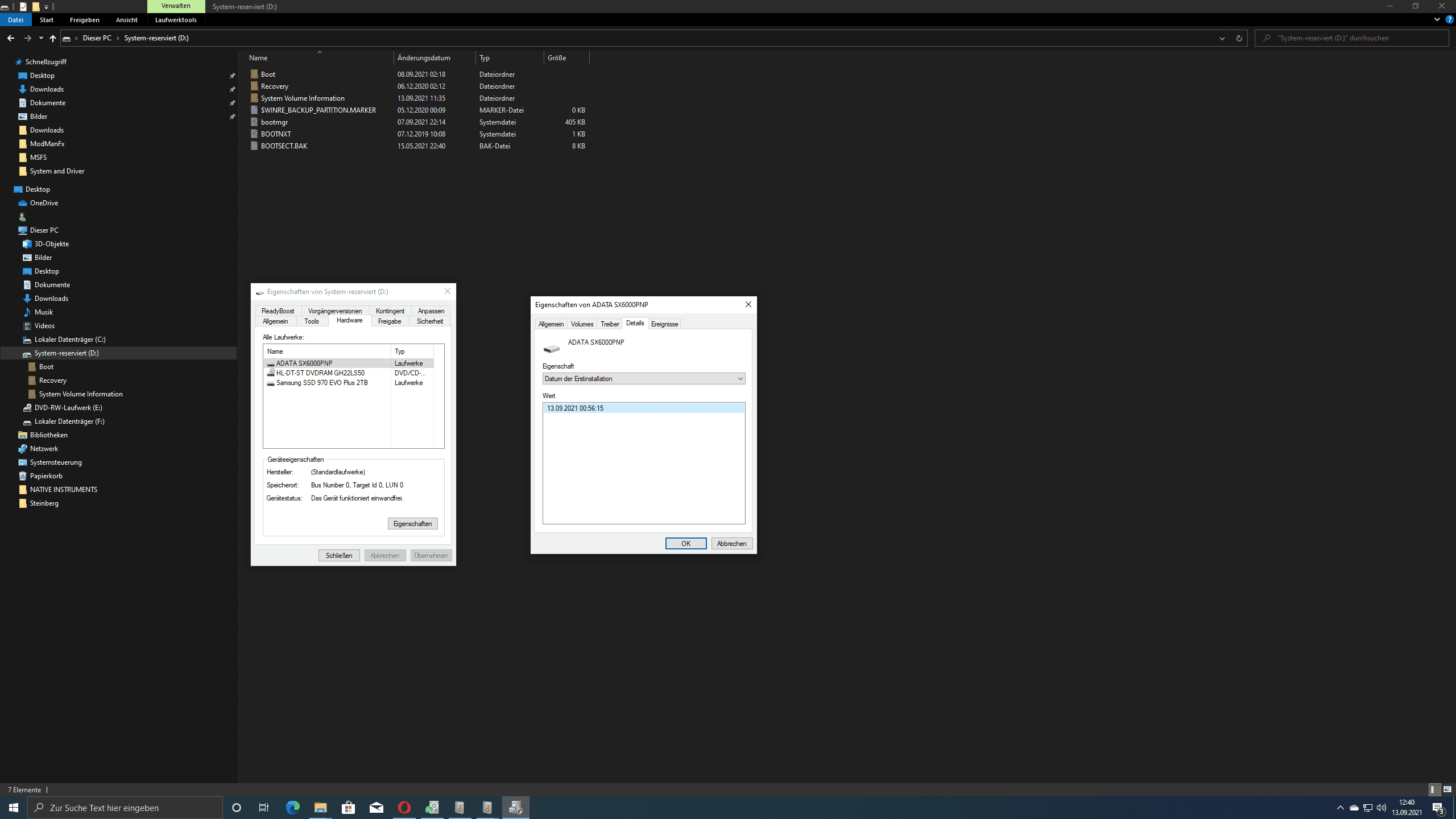

Zugriff noch nicht möglich aber die Platte wird hier angezeigt! Vielleicht gibt es noch Hoffnung? 20210913_075835.jpg
Oder hier es wäre Laufwerk F:

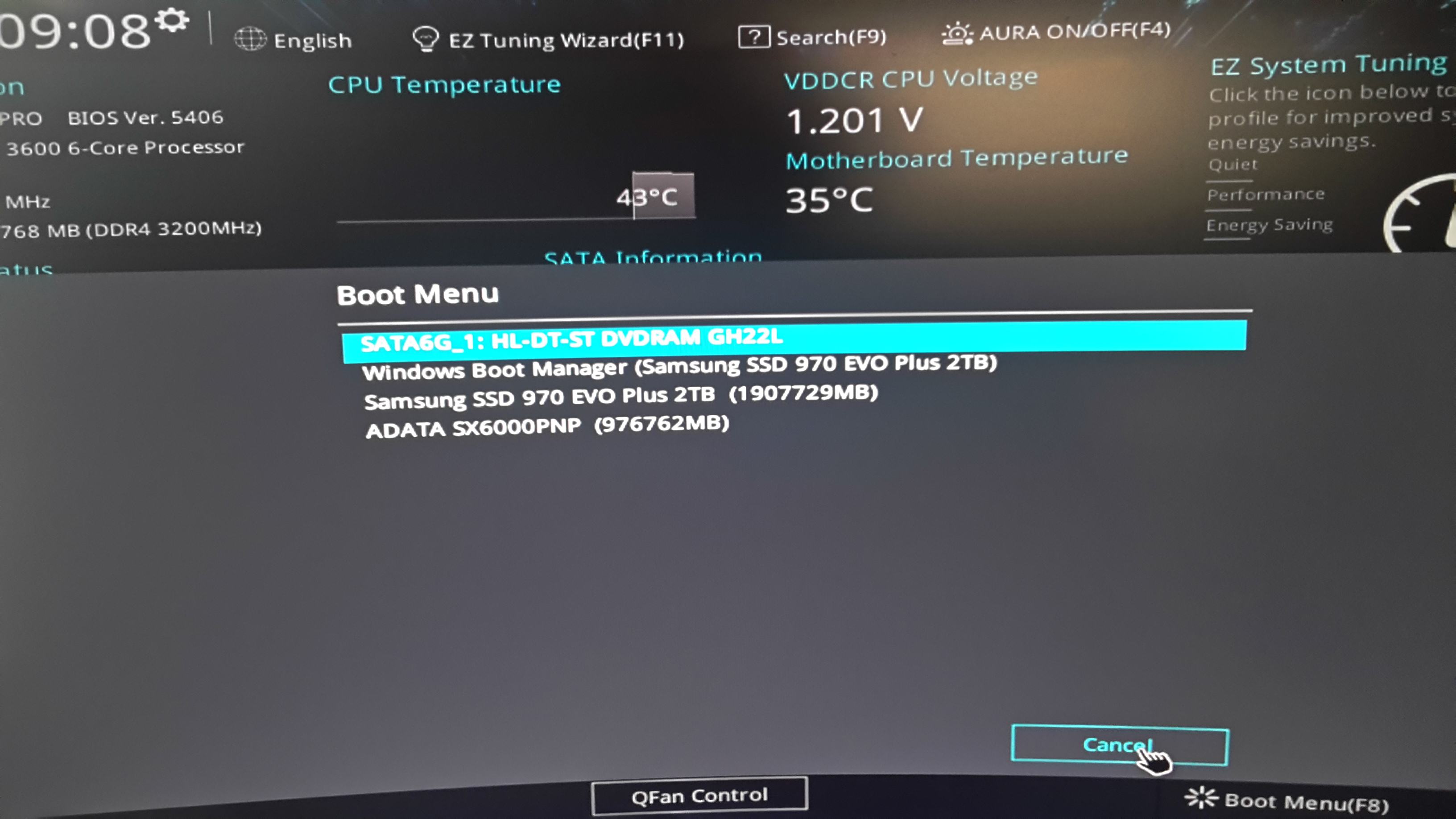

Ja momentan ist sie gar nicht mehr zu finden...ich könnte noch mal ins BIOS gehen. Allerdings weiß ich nicht wie man da einen Screenshot macht :d
Jedes UEFI hat eine Funktion für Screenshots, die es auf einen USB Stick schreibt, wenn man eine bestimmte Taste oder Tastenkombination (z.B. F12, welches genau sollte im Handbuch zum Mainboard stehen) drückt. Da sollte auch drin stehen, wie der Stick ggf. formatiert sein muss, bei meinem geht es z.B. nur mit FAT32.

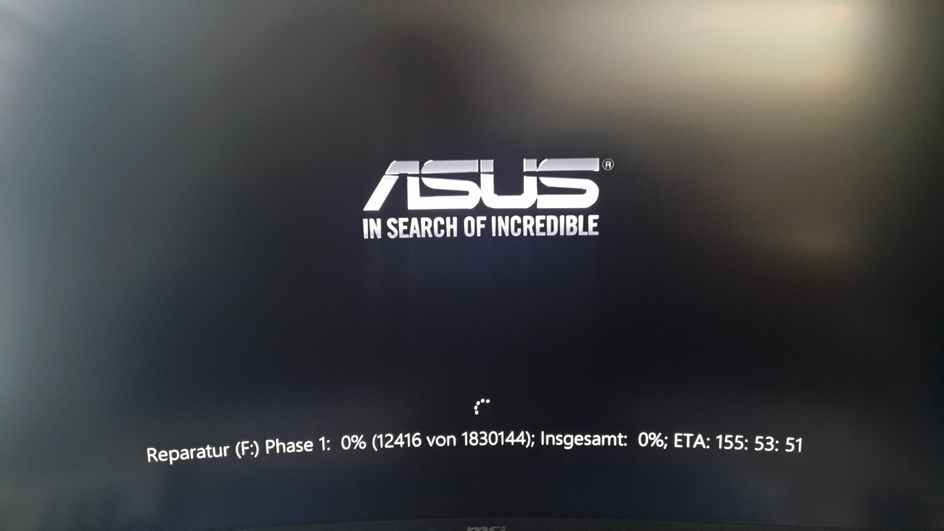

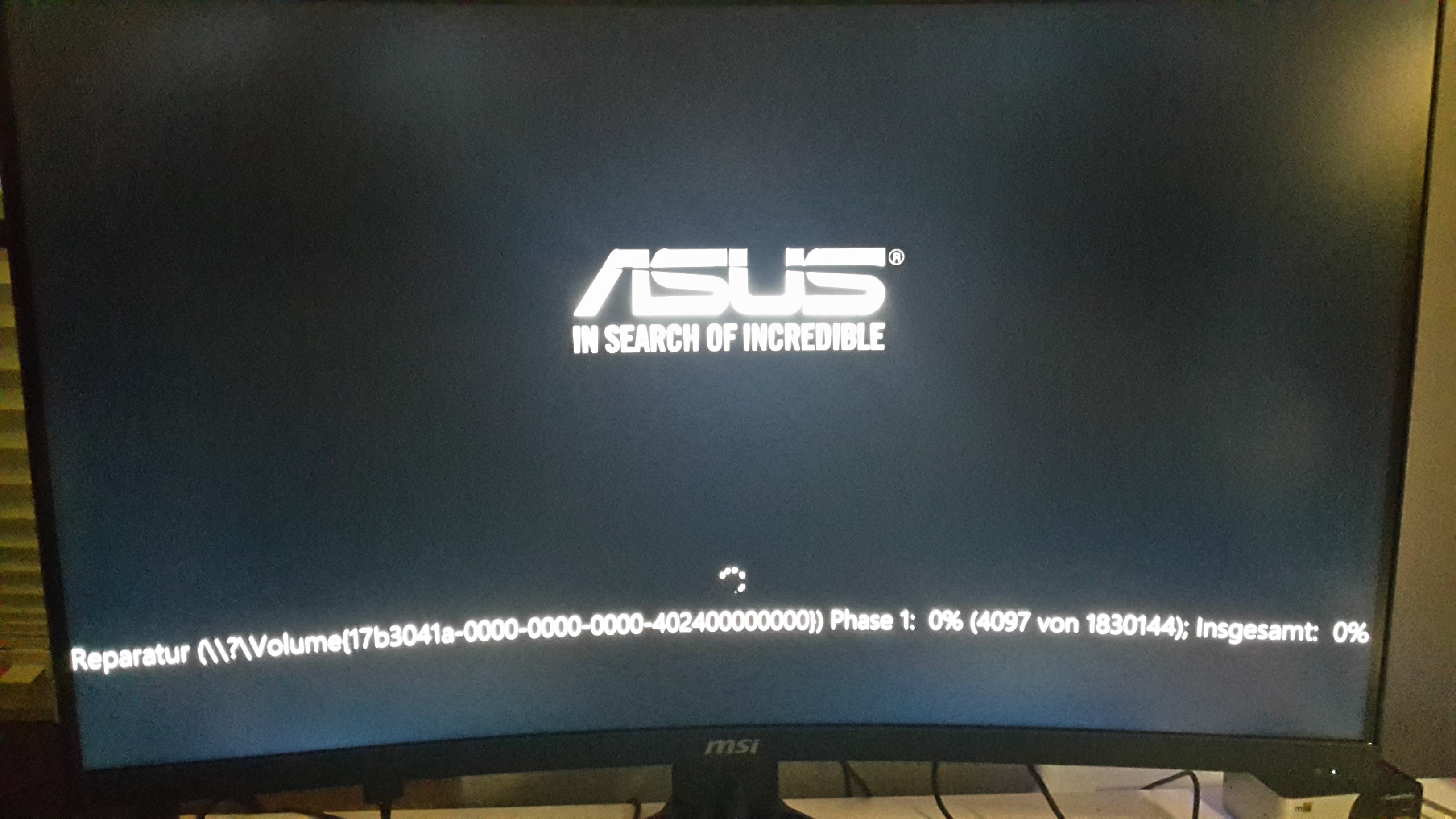

Ich hoffe es geht auch ohne Screenshot! Und jetzt geht das Gerödels wieder los! Also wie oben! Extrem langer Startvorgang. Wahrscheinlich wieder Überprüfung//Reparatur
Sorry, leider wieder nur ein Foto: Aber der Vorgang unterscheidet sich nun in sofern, als dass nun ein Laufwerksbuchstabe F: angezeigt wird, gestern wurde nur eine cryptische Zeichenfolge angezeigt, Auch wird jetzt eine "Zeit" angezeigt, wie lange der Vorgang dauern könnte. Ob das jetzt einen Unterscheid macht?

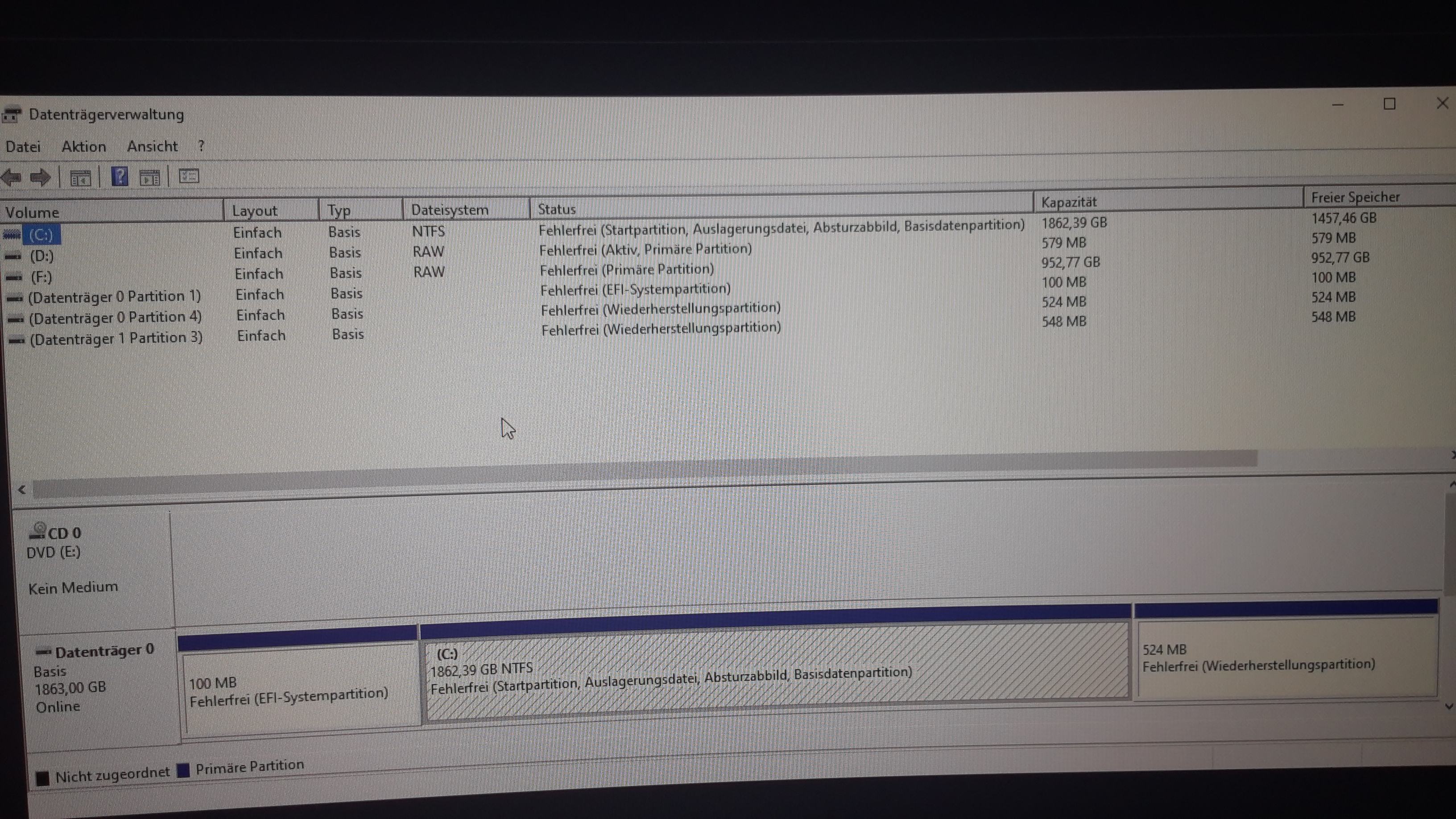

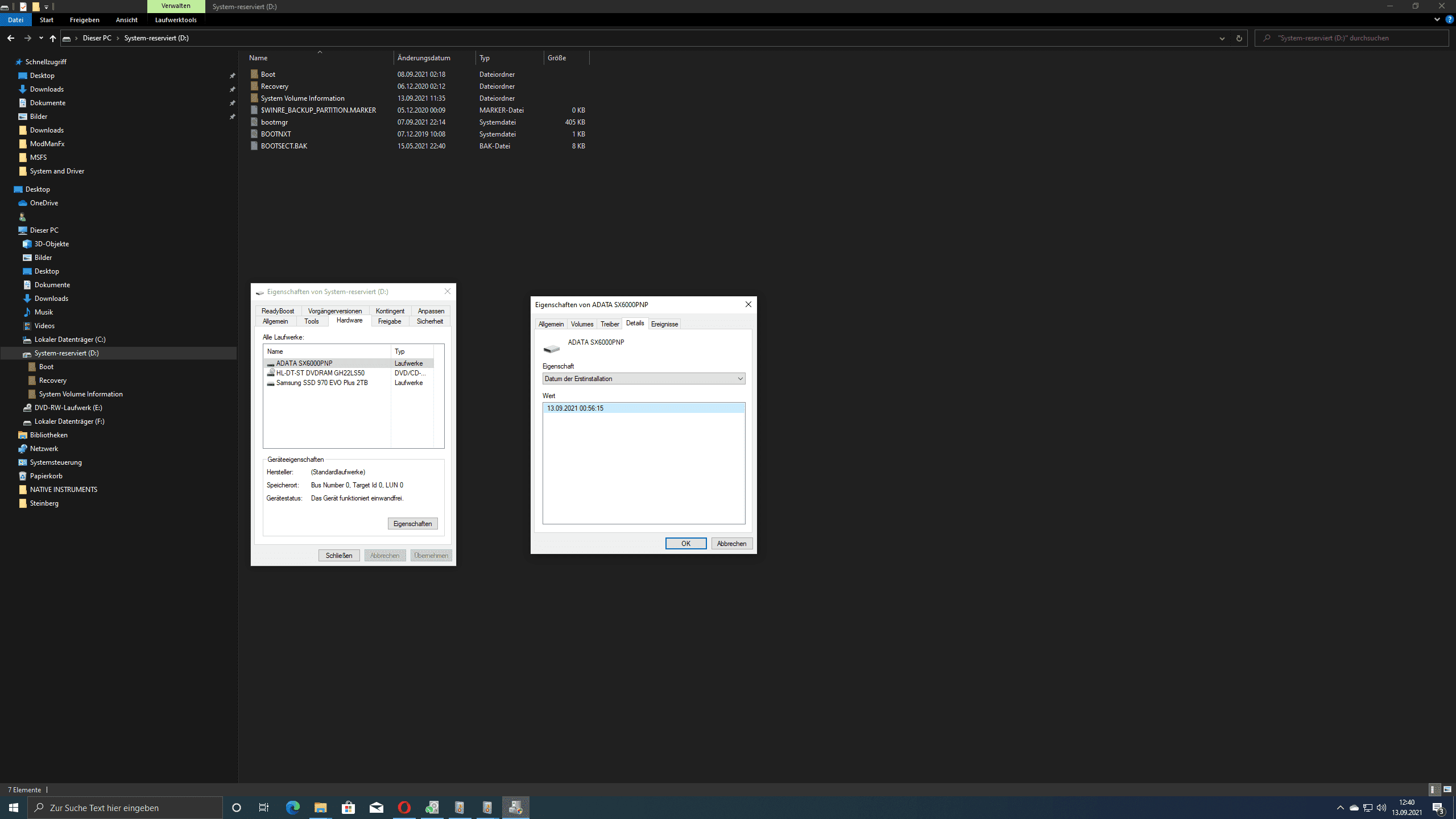

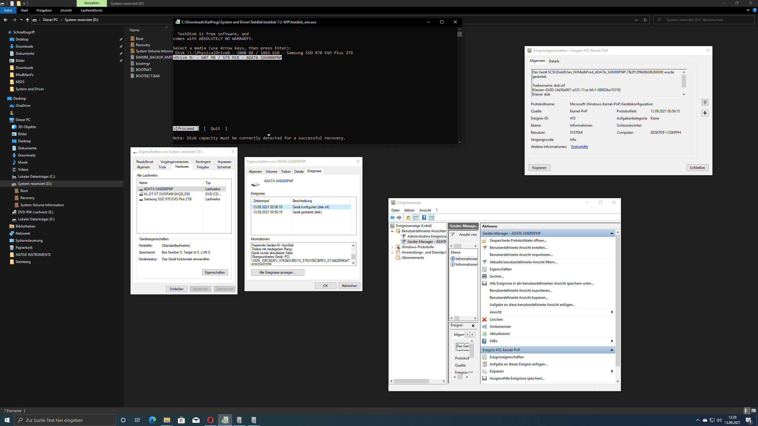

UFS Recovery erkennt die Platte erst gar nicht, obwohl im Explorer als F: Laufwerk angezeigt jedoch mit 0 Bytes

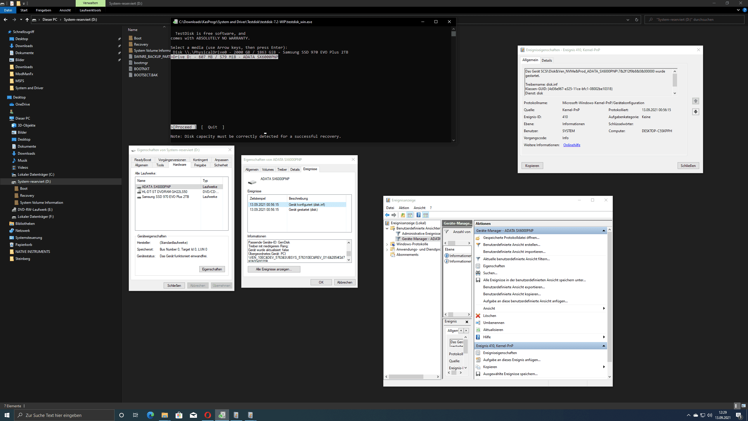

Ich probiere noch das cgsecurity. Also Windows erkennt nun D: und F: bei F: werden 0 Bytes angezeigt und D: ist auch die Adata aber da stimmt die Gesamtgröße nicht! Verrückt...Aber so ein echt physischen Knacks scheint sie vielleicht nicht erlitten zu haben oder? Irgendwas falsch geschrieben bei dem Freeze von Windows, vermute ich mit meinem Laienlatein!
Ein Screenshot :)
noch einer
