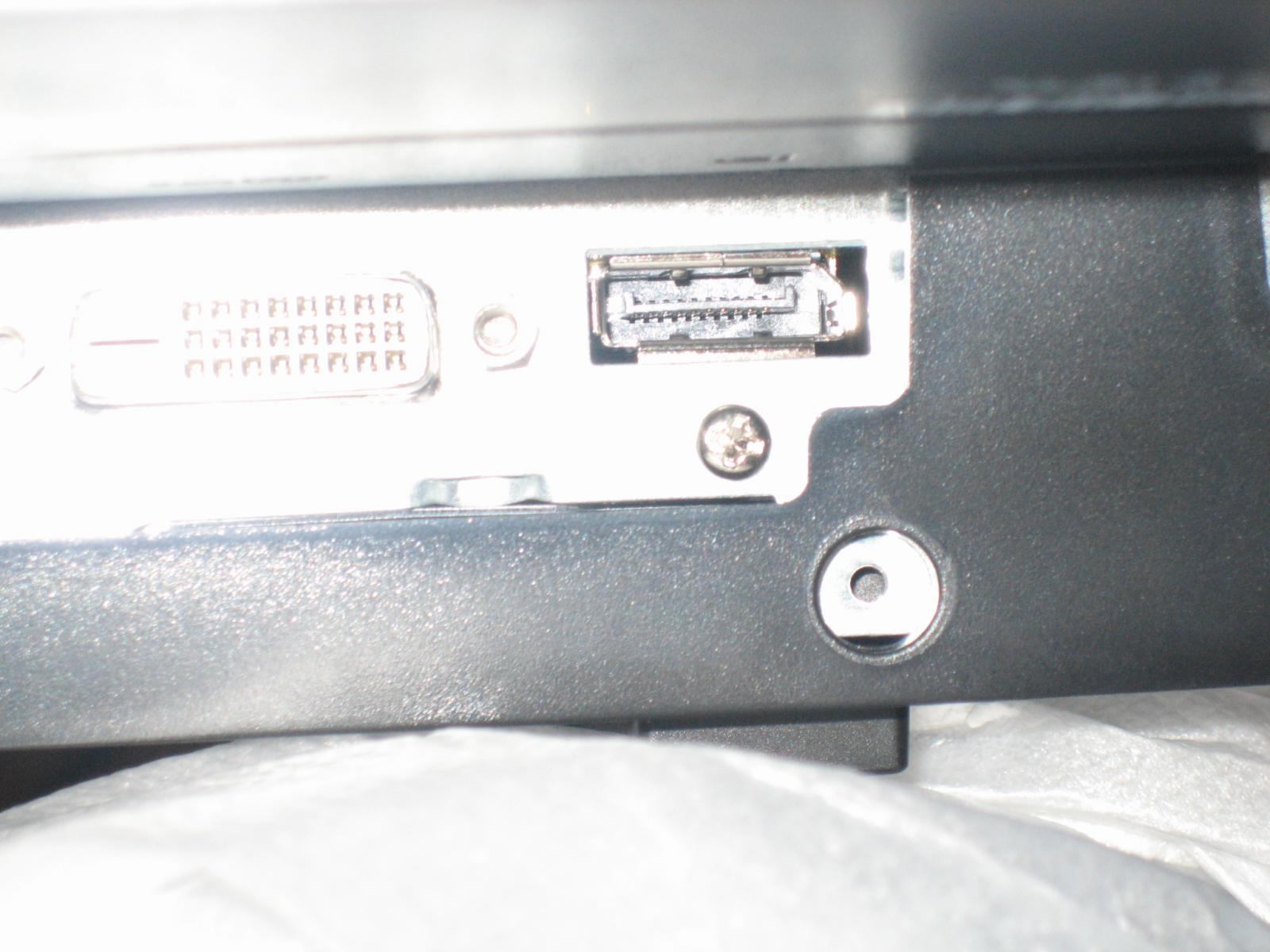

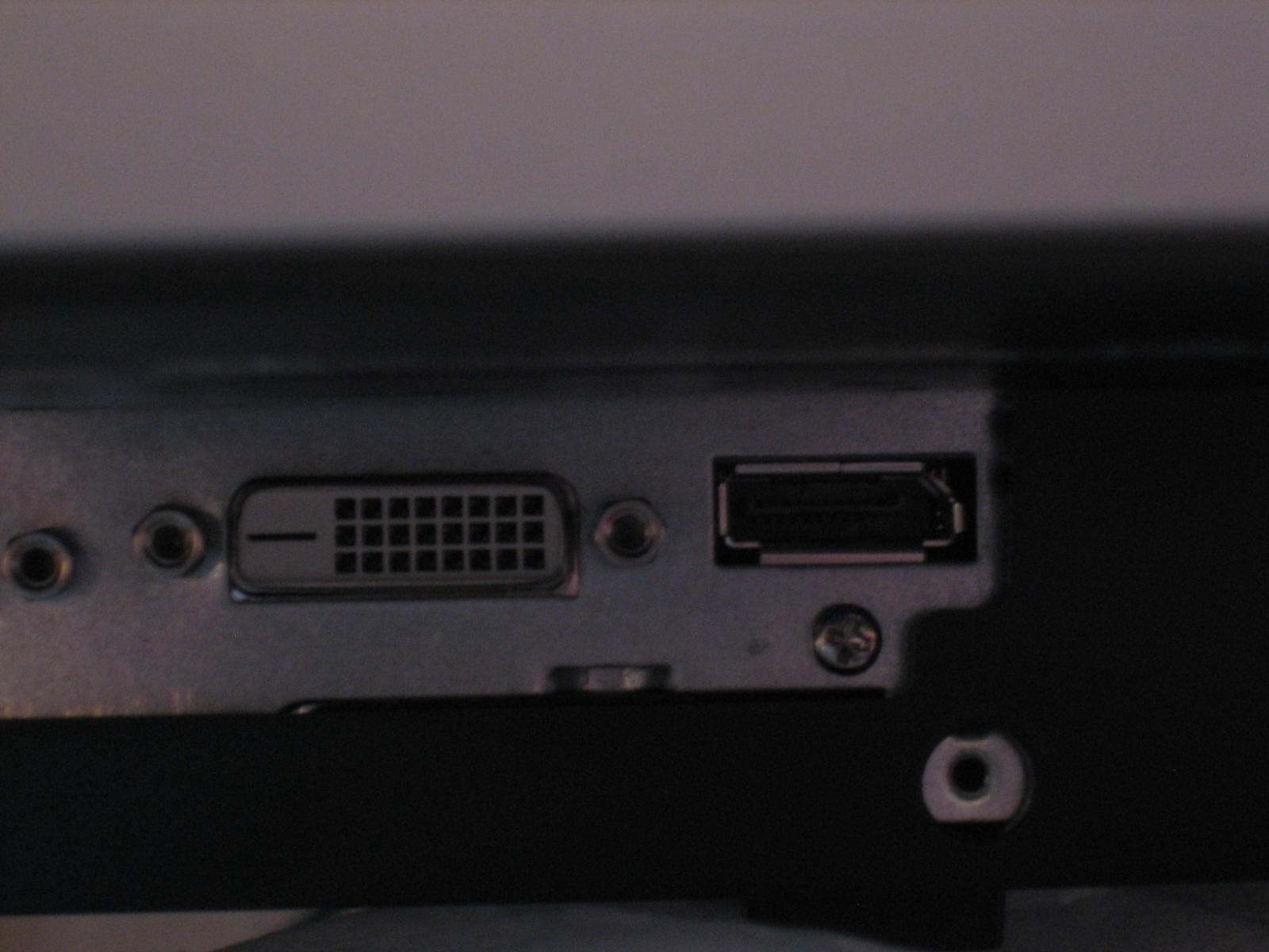

Den Dell Monitor habe ich grad ausgepackt, es ist der größere geworden mit HDMI. Schickes teil. Leider paßt mein HDMI Stecker dort aber nicht rein in die HDMI Buchse. Die sieht auch leicht anders aus als die, die ich kenne. Hier mal ein Foto.
Ist das jetzt wieder irgendeine neue HDMI Buchse ala Version 8.9.2 oder so? ;)
