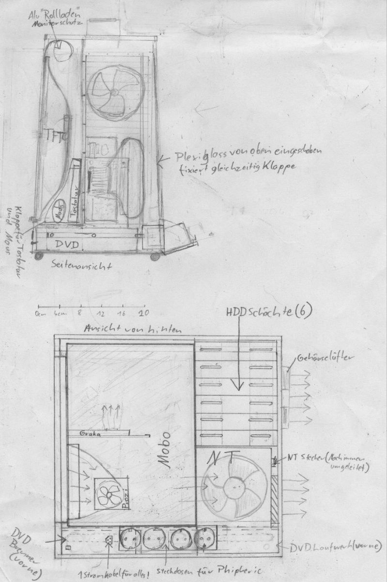

Hi Leute
jetzt hab ich genug gespart jetzt kommt ein neuer PC.
Für mein Geäuse habe ich allerdings anforderungen die kein "normales" bietet.
Erstens nervt es mich auf Lans immer den ganzen Kram auszupacken deswegen dachte ich ich packe TFT und rechner in ein Gehäuse in das ich dann auch noch Maus und Tastatur unterbringen kann.
Zweitens will ich nicht das meine Geräte dauernd Strom ziehen darum will ich in dem Case eine einzeln Schaltbare Leiste und 2 Schalter für TFT + rechner die ich dann direkt im Gehäuse anstöpsle.
Hier habe ich mal einen Plan gemacht und will eigentlich nur wissen was ihr dazu sagt und worauf ich eventuell aufpallen muss (iss nämlich mein erstes selberbaucase *aufgeregt*)
nochn paar erläuterungen:
-das mobo issn umgedrehtes ATX (normales, micro find ich sch...)
-den alurollo weiß ich noch nich wo ich den herkriegn soll (wenn ihrs wisst oder ne andere idee habt wie ich den TFT schützen kann bitte schreiben)
-die ATX blende hab ich schon als fertigteil vonnem alten PC
mfg axel

das mit den steckdoosen ist doch ne gute idee!
nur würde ich sie intern machen sofern das geht!
wenn du sie aussen dran hast, wird man die kabel trotzdem iommer sehen!
sonst sieht es schon mal recht gut aus!
mir wäre das alles viel zu groß
wenn ich immer so ein monster auf dem tisch stehen hab.
aber ok, ich lasse mich überaschen
naja deiner ist ja auch nciht gerade klein ;)
aber er kann ihn doch auch auf den boden stellen
Naja wenn da ein TFT drinne es, will er sich ja bestimmt nicht an den Boden legen. Also ich finde die Idee zwar cool, aber sehr unpraktisch.

aber ich hab noch andere probs gefunden.und zwar beim material.Ich hatte mir das nämlich so vorgestellt das oben,unten und die seiten aus 15mm sperrholz sind.
da wäre dann in der mitte eine plexischeibe drin auf der das mobo fest wäre.für die hds wollte ich einen schacht zwischen diesem und einem kleineren machen.
jetzt hab ich aber im holzcase-warnungen-thread gelesen das das evtl. probs mit der külung der hds machen könnte (nich dass mir nacher das ganze plexi wegschmilzt)
das einzige wass mir dazu einfiele wäre die wärme von den seiten mit einem gebogenen Kupferblech in den Luftstrom des 120mm casefan umzuleiten
Glaubt ihr das das reichen könnte?? oder ist es gar nicht nötig??(ich hab nich vor 10.000u/min hds einzubauen)oder vieleicht bessere ideen?
Schon mal im voraus danke
AXEL
hmm mit den hdds ist des so eine sache: gut wäre sicherlich, wenn sie irgendwie möglich im luftstorm liegen, dass sollte auch reichen!
und keine angst, das plexi bringen sie nie zum schmelzen... da brauchts ein paar ° mehr!
einen einwand hätte iach aber noch: ich weiß ja net was du für nen tft hast, aber meinen stell ich gern mal in der neigung ein bischen rum, jenachdem wie hoch die stühle/tische auf den lans sind... weil sonst ists blöd wegen den farben. bei dir müssten man dann den ganzen rechenr kippen, was sicherlich nicht os die beste lösung ist!
da hat powerbar recht, abba sonst, irgendwie is die idee crazy, und irgendwie sau geil.
abba hast du scho a bissl erfahrung, weik mit deinen 10 beiträgen ;)
ich glaub, du könntest ja nen einschub für den tft machen, abbaohne plexi davor, sonden den standfuß nur GUT befestigen. und ja, vielleicht ne holfplatte, die de zum transport einfach davor tun kannst
MfG

@tft: wie wärs wenn man den zum transport reinschieben könnte, aber sonst ein bischen rausziehen oder so?
@powerbar: woste recht hast haste recht...
ja und des mim tft hab ich auch gedacht, nur halt gemeint, der wills ja alles in einem, deshalb hab ichs nicht gepostet.
MfG
ok dann lass ich die festplatten so drin. wennse zu warm werden kann ich ja immer noch zusätzlich kühlbleche anbringen.
das tft wird hinten per vesa befestigung an einem blech befestigt an dem ein rohr dran ist das in beide seitenwände des rechners geht. da kann man dann irgendwie n'bissl drehen.

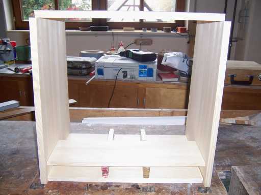

Hab angefangen zu bauen !!!

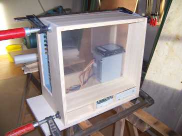

so jetzt hatte ich endlich mal zeit mit dem case anzufangen:fresse:
hier mal ein erstes bild vom rohbau (nur zusammengestellt aber mann kann hoffentlich erahnen wies später mal aussieht)
das obere teil kommt nachher zwischenrein aber sonst hätts nicht gehalten
und die meterstäbe(werden später durch holz ersetzt) bilden später die lufwerksschächte für 2dvds nen kartenleser und ein floppy

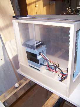

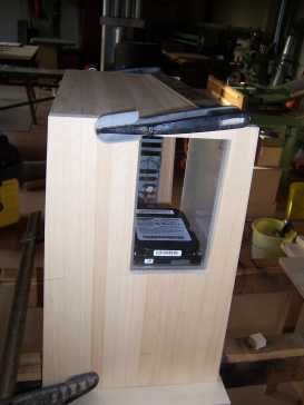

zusammengebaut
so jetzt isses mal zusammen gelamellot und mitn bissl alter hardware ausgerüstet.außerdem habich mal meine blende dazugestellt
jetzt fehlt noch:
das pexiglas (wird grad bestellt)
Die monitorhalterung
n'paar Löcher:fresse:
die frontblende
und dann isses eigentlich schon fertich:fresse:

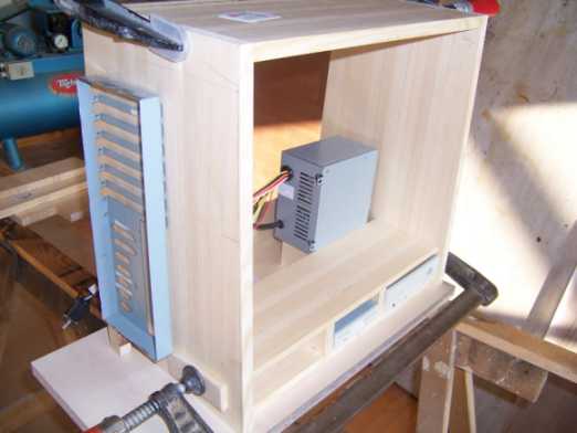

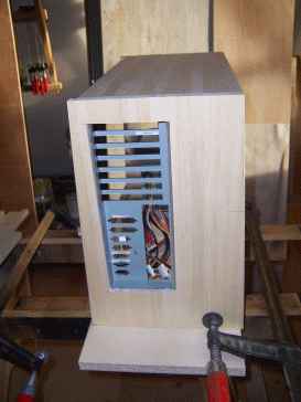

hallo mal wieder:bigok:
hab mal'n bissl weiter gemacht:cool:
hier die pics:
damit's nich zu lang wird häng ich sie einfach mal an und edite die andern auch noch

aber du weisst schon das du ein höheren kühlaufwand mit dem TFT drine hast als zuvor :hmm:
so ein TFT heizt auch schon die luft an, manchmal ist die abluft über meinen TFT wärmer als der vom radi :lol:
aber sonst sehr nette idee :bigok:
um die luft des tft abweichen zu lassen reicht es wenn er oben ein lochgitter verschraubt
eine aktive kühlung ist denke ich nicht notwendigt
einfach reinstellen geht aber auch nicht, da muss ich Kampfwurst zustimmen :)
