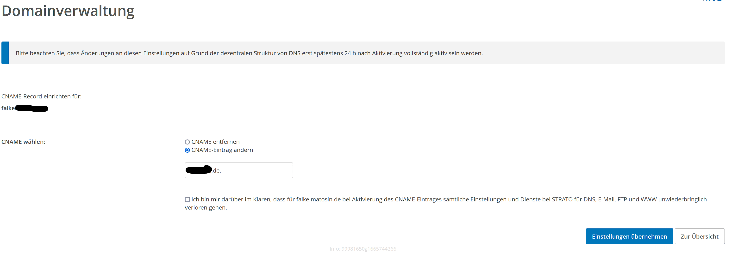

Das wäre bei Strato.de dann hier? Was genau werde ich da eintragen müssen? Eine feste IP habe ich nicht, daher das dynDNS

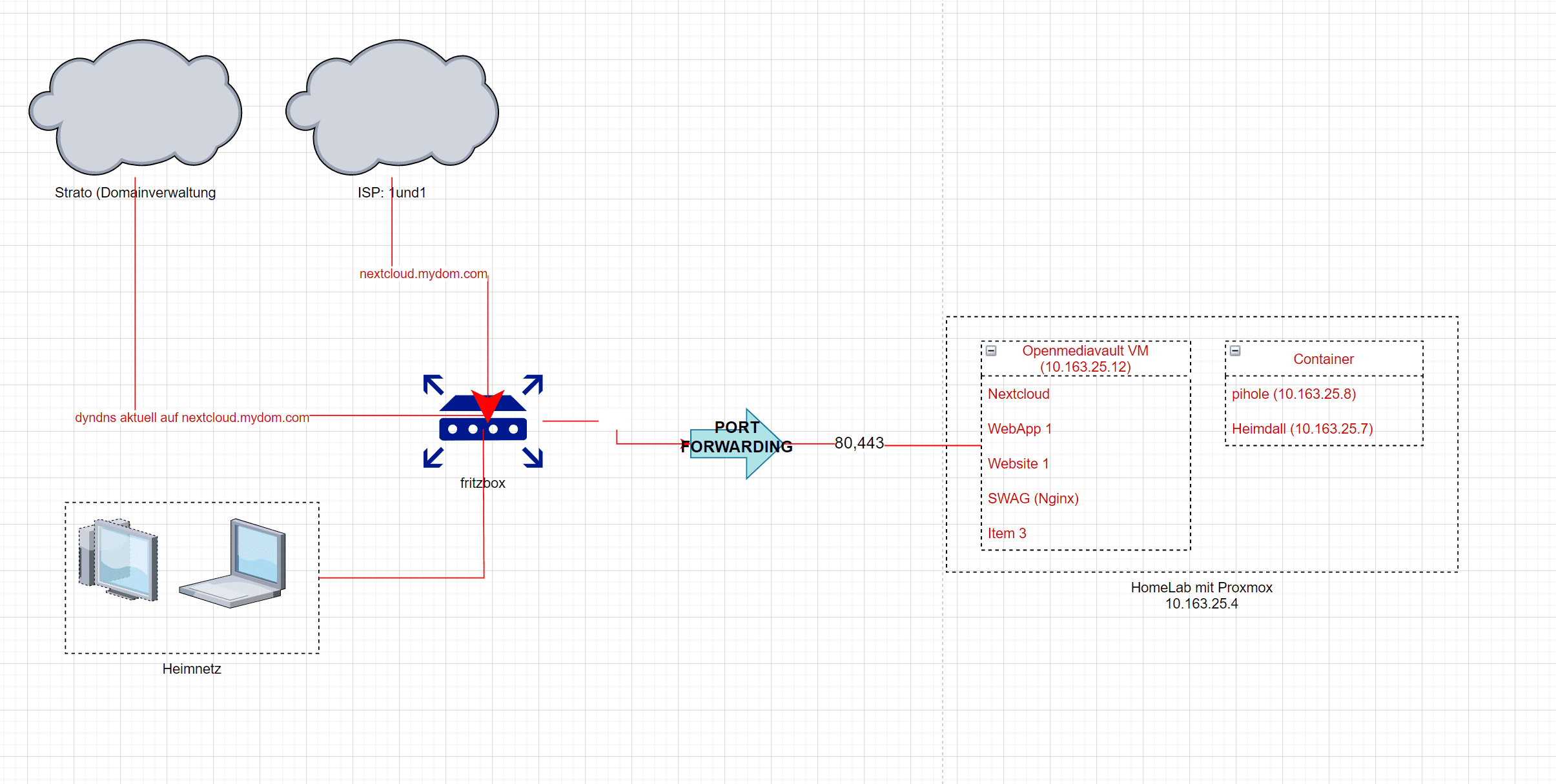

So ungefähr schaut mein Netzwerk aus.. Wird die FQDN Request im Header weitergeleitet und daraufhin lässt der reverse proxy dann die Entscheidung laufen? Aktuell mach ich ein port forwarding auf die VM von OMV. Dort läuft Docker. Als Container laufen u.A. SWAG (LetsEnrypt Certbot, NGINX).
Die Weiterleitung funktioniert und der Reverseproxy scheint zu laufen, denn ich komme ja auf meine nextcloud.

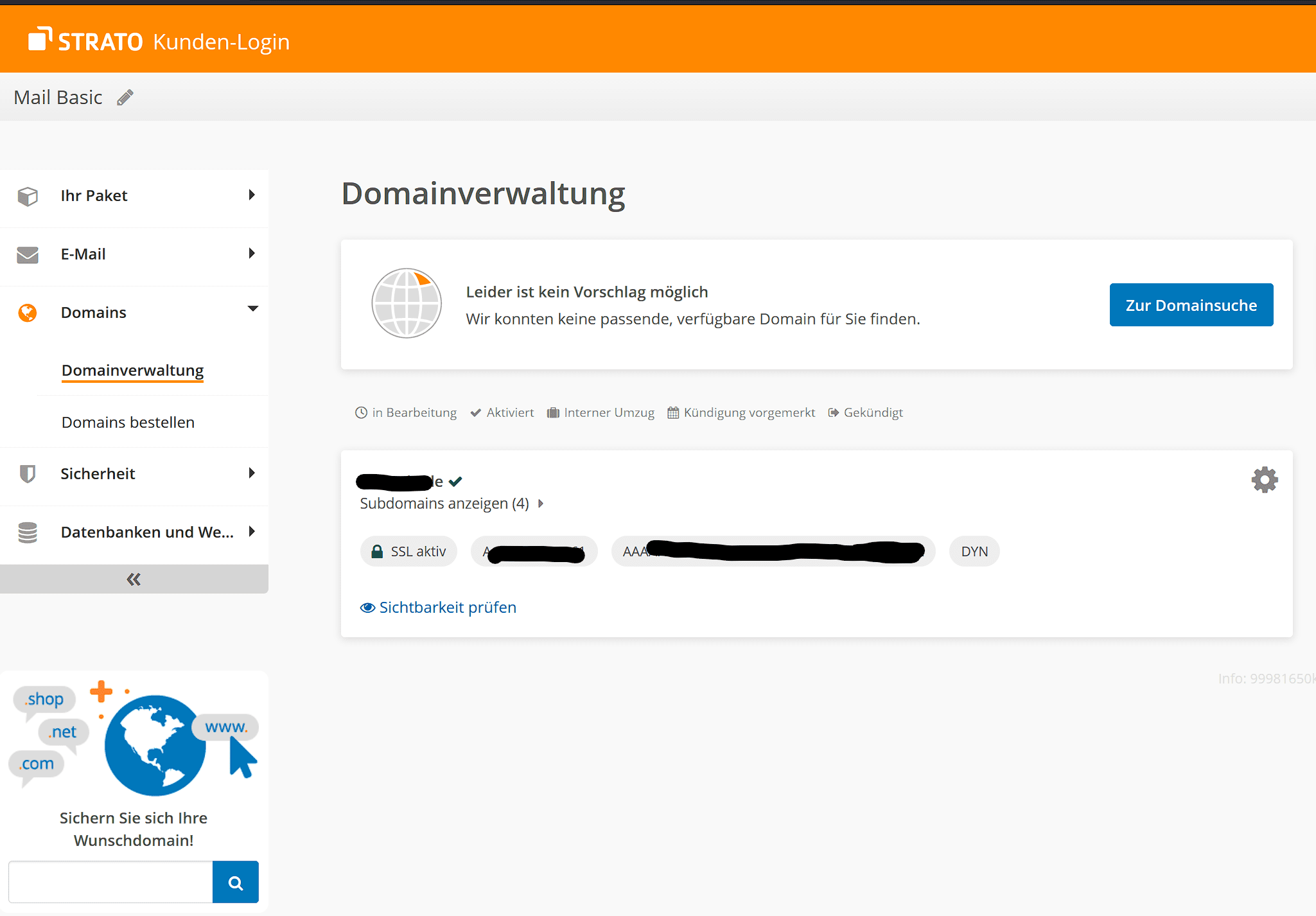

Nun ich hab jetzt ddns auf mydom.com.
Die subdomains sind per CNAME Record auf mydom.com. registriert.
EMail bietet Strato an. Über den Server hab ich keine Kontrolle. Zugriff auf Emails per IMAP und Webmail

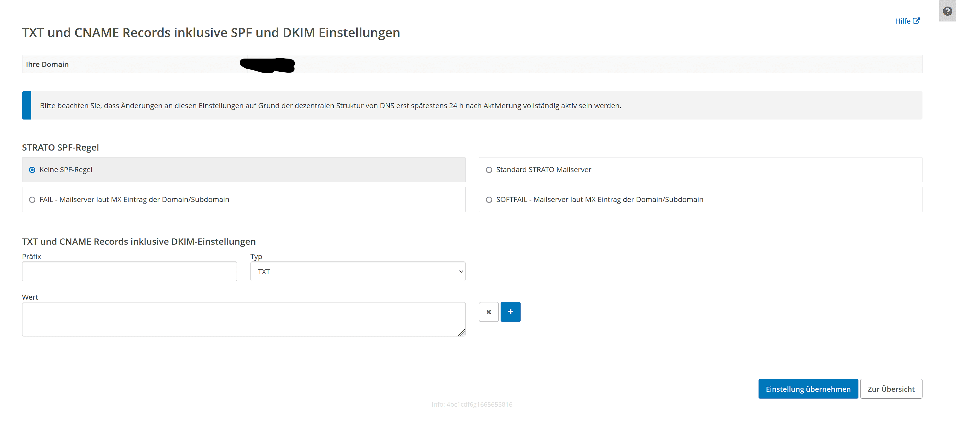

so sieht das für die subdomain aus... das andere bild war für die maindomain

Na wenn's läuft, is ja gut. Musst nur aufpassen, dass noch dein E-Mail Empfang und auch Versand geht, sah zumindest auf einem der Bildchen so aus, dass Du da vielleicht eingeschränkt bist. Ist halt immer die Frage, was einem der Hoster in einem günstigen Tarif so alles erlaubt einzustellen.
