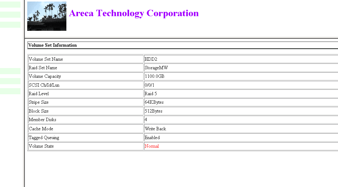

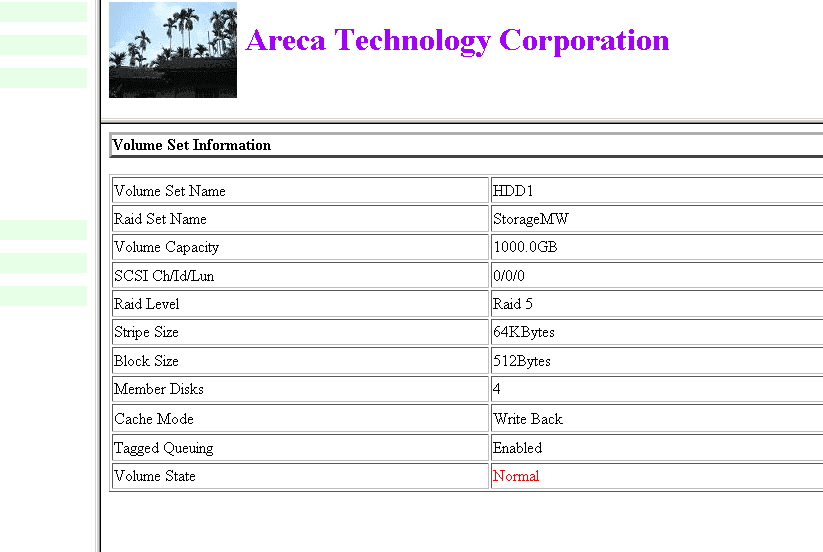

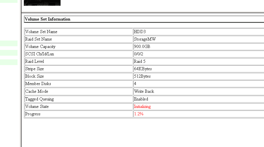

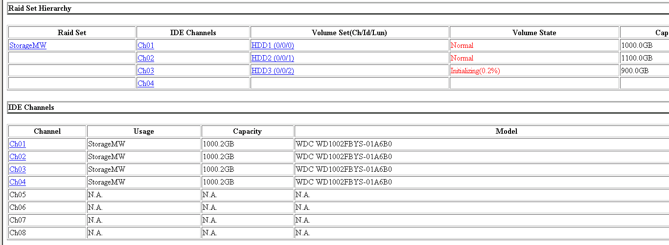

also zumindest mein Areca bietet diese Möglichkeit. Dort sind 4 * 1TB Platten angeschlossen. Also Netto 3TB für ein Raid5. Ich kann aber auch 3*Raid5 mit jeweils 1TB erstellen. Das habe ich schon probiert und funktioniert auch.
Mich würde nur der Performance Unterschied interessieren?
Danke und Grüße
Alex
Das ist dann eigentlich immer noch ein RAID5 Array geteilt in 1TB Volumes.
Das denke ich auch anbei ein paar Screenshots zur Config. Mich würde halt interessieren ob das im Gegensatz zu einem einzigen Raid Volume Performance Unterschiede macht.
