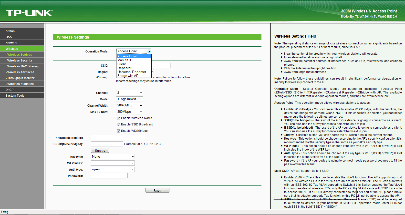

attachment.php
ps. der wand smilie soll zeigen das ich da n brett vorm kopf hab
Operation Mode: Access Point
und WDS/Bridge deaktivieren.
