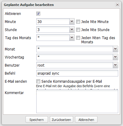

Wenn ich einen täglichen snapsync um 3:30 haben möchte, kann ich das auch so eintragen oder?
Ja sollte stimmen, aber wenn du das so machst wird der sync auch nur ausgeführt, wenn der Server um die Uhrzeit läuft. -> Läuft der Server 24/7 kein Problem, ansonsten schau dir mal "Anacron" an.
Da kannst du dann z.B. "täglich" & "3,5 Std. Verzögerung" einstellen. Läuft der Server wird der Sync um 3:30 gemacht, ist der Server offline wirds das nächste mal 3,5 Std. nach Serverstart nachgeholt.

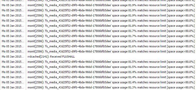

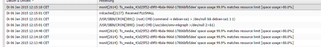

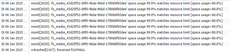

Hey Leute ich brauch dringend Hilfe!
Keine Ahnung was da schon wieder mit meiner Kiste los ist...
Die war nun 2 Wochen aus wegen Urlaub....nun bin ich vorgestern zurück gekommen und habs angeschaltet. Dann die Updates installiert die da waren!
Heute möchte ich was auf meinen Speicher legen - alles voll...
100%
Irgendwas hat vorgestern / gestern den Speicher voll geschrieben.
in den Logs sieht es so aus (anhang)
Was kann ich tun? Ich kann keine doppelten Dateien oder so erkennen! Es müssten eigentlich noch noch mind. 40% frei sein...
/Edit wenn ich die Daten Zusammen Zähle die auf dem Pool liegt, komme ich auf 2.2 TB....Habe aber 3.5 TB ...Das heißt mir werden 1.3 TB vorenthalten und als voll angezeigt oO Wie kann das sein?

So. Ich bin gestern Abend auf die Lösung des Problems gekommen:
Ich habe meine OMV ja so eingerichtet, dass alle 2 Stunden (wenn das Gerät an ist) per RSYNC auf ein 2tes NAS im Netz ein Backup gefahren wird!
Dazu muss man aber innerhalb von OMV dieses "Netzlaufwerk" als externe Freigabe ("entfernte Freigabe") einbinden! Nun war es an dem Tag wohl so, dass ich erst die OMV und ein paar Minuten später das Backup NAS gestartet habe.
OMV guckt dann nach dem Ordner - den es aber nicht gibt! Ergo legt OMV den Ordner auf seinem Dateisystem an und fängt an die Daten zu kopieren....Das ist eher unschön.
Gibt es da eine Lösung für? Vielleicht habe ich das ganze auch nicht richtig eingerichtet...Aber ich habe keine andere Möglichkeit gefunden ein Backup zu fahren, zumindest über LAN.
Lösung war dann übrigens: das Backup Nas ausschalten - den Backup-Ordner auf der OMV per SSH löschen - neu anlegen, Backup Nas hochfahren, OMV neu starten - und alles wieder beim alten.
