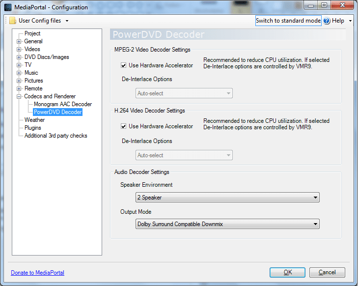

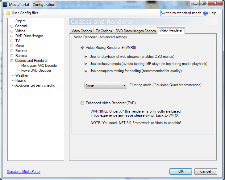

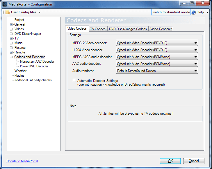

Wie kann ich den dxva aktivieren? im mpc hc habe ich die gleiche Auslastung. Ich habe jetzt mal die Filterung beim vmr9 deaktiviert, dadurch ist die cpu last minimal gesunken
??..im mpc hc unter 'Wiedergabe/Filter/Cyberlink Video Decoder (PDVD10)' bei Eigenschaften/Miscellaneous 'DXVA' anklicken. Sollte aber default an sein. Steht beim mpc hc unter in der Leiste 'Spiele ab [DXVA]' wenn Du ein x264 kodiertes Video abspielst?
Sind denn blu rays x264 codierte Videos? die sind 1:1 also nix bearbeitet
hab ich gemacht, allerdings kann ich ihn da trotzdem nicht den auswählen, welchen renderer nimmst du denn?
Meine Einstellungen

die ausgewählten videocodecs sind soweit ok. sound könntest du auch über ffdshow laufen lassen. so habe ich es zumindest.
du sagst ja, das es mit dem powerdvd-codec einigermaßen ruckelfrei läuft.
ich denke, mehr wird mit deinem system wohl auch nicht machbar sein. die codecs holen da schon eine menge raus.
was den mpc-hc-betrifft: die videobeschleunigung über dvxa ist immer aktiv, wenn es sich um korrekt kodiertes material handelt und wenn die grafikkarte mitmacht. ich denke, bei dir wird die onboard-graka nicht mitspielen.
sieht so aus, als ob sie die cpu kaum entlasten würde, beim abspielen von hd-material. das ist leider der fluch, der schlechten intel igp`s;(
immerhin hast du da ja aber auch schon durch besere codecs fortschritte erreicht. besser als nichts.
