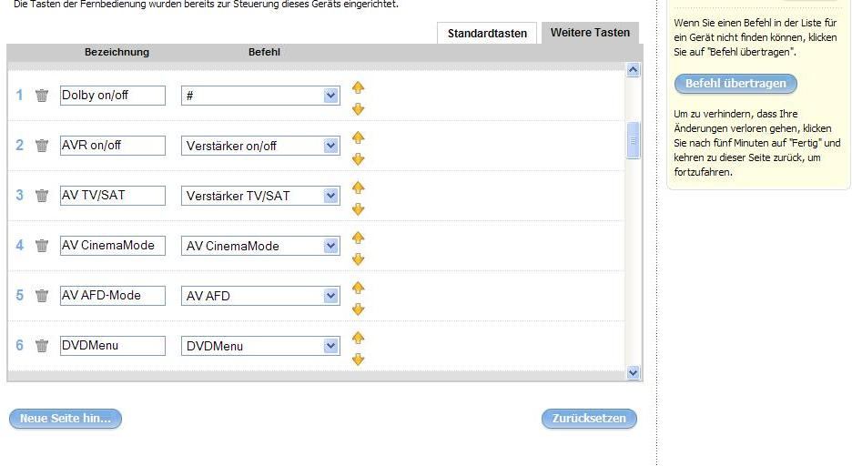

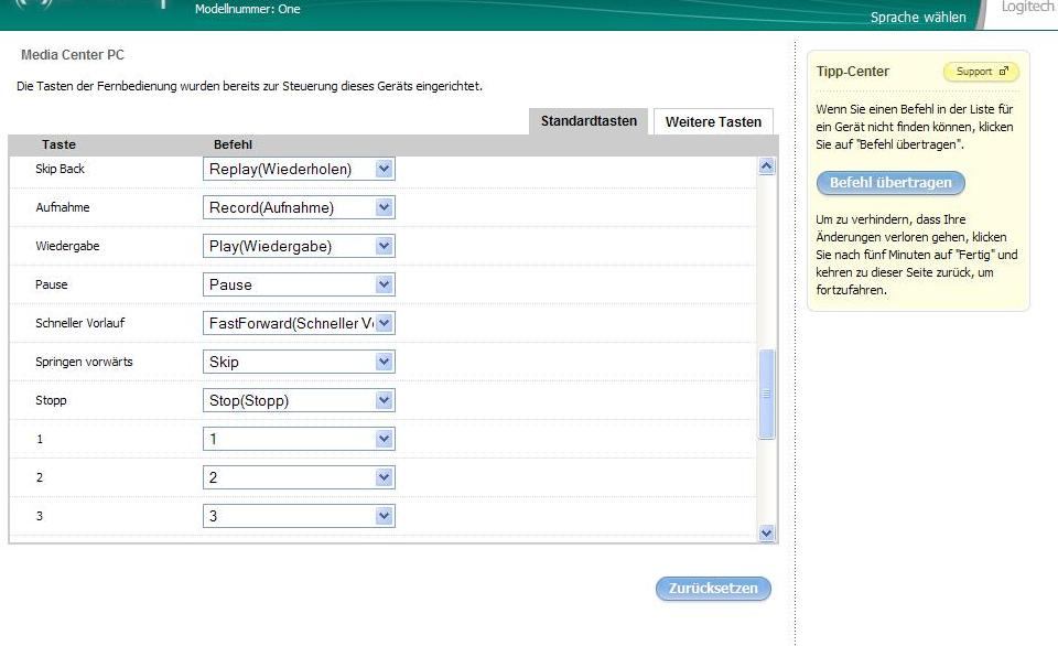

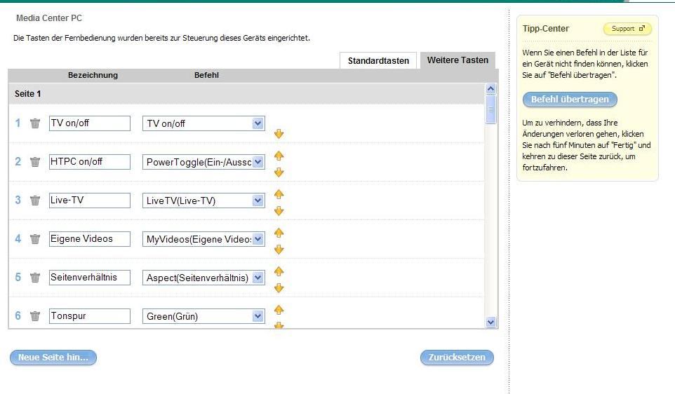

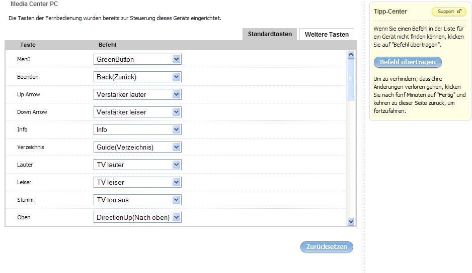

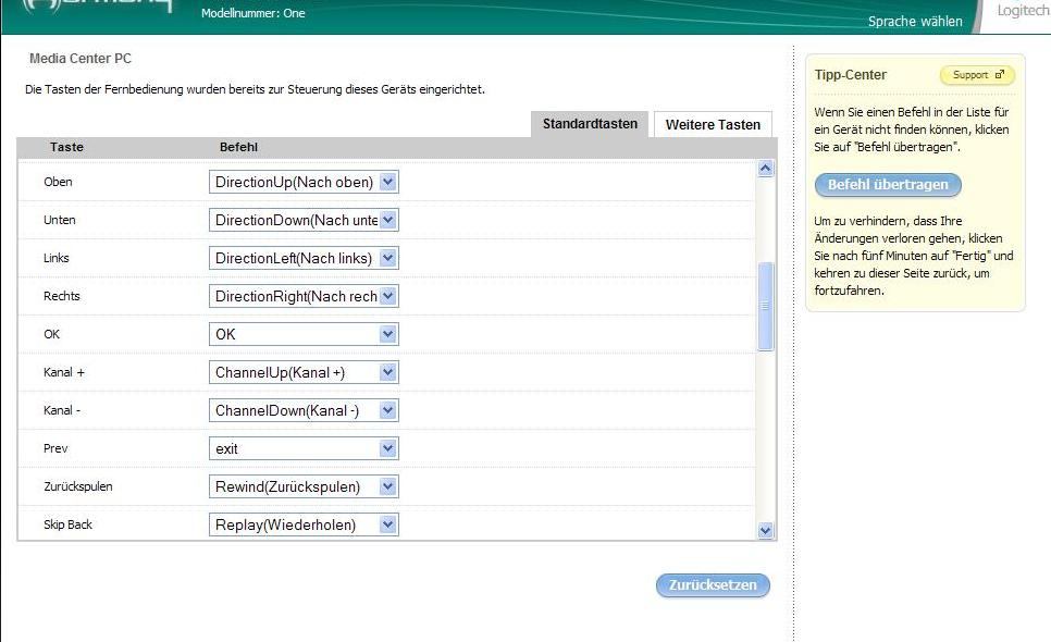

dein wunsch sei mir befehl;)
ich habe jetzt mal ein paar screens von der belegung gemacht. mit dem profil-mediacenter-pc, steuere ich übrigens auch noch meinen avr und den tv. also drei geräte in meinem profil. die tasten für avr und tv habe ich der harmony angelernt. vielleicht hilft es dir ja etwas.
Gruß
g.m
p.s: bei fünf anhängen scheint hier schluß zu sein. hätte aber 8 screens. muß halt so wohl erstmal reichen. sorry.
