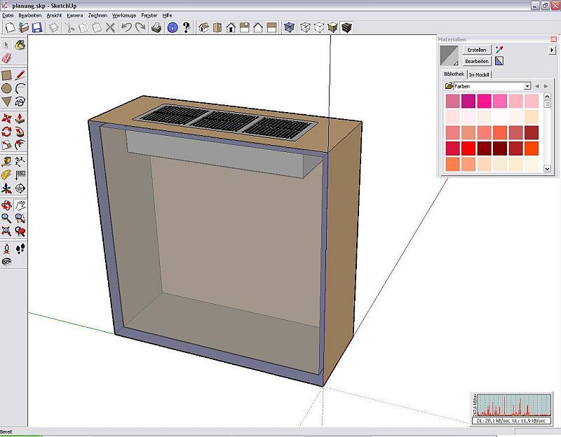

jo so in der art habe ich mir das vorgestellt bzw ein window... naja das problem ist ich habe bis jetzt noch kleiner 0 mit MDF zu tun gehabt... wenns stabiler ist wie Spanplatte (was ich glaube) dann passts... und da sich auf mein case keiner draufsetzen wird sollen 12mm reichen... und boden aus 16mm und dann passt dies... einwände? :fresse:
naja mein gestriger erster versuch und "verwirklichung" der blende.. war ein haufen arbeit die maße aus dem internet zu finden und einigermaßen hinzurechnen
attachment.php
naja war mit 16mm MDF. der plan wird aber wieder komplett umgeworfen möchte ein bisschen Form reinbringen... geplant ist alles in "BATX" zu montieren.. also verkehrt...
ja fiel mir gerade die bezeichnung nicht ein :fresse: naja je nach lust und laune mach ich dies. denn grundsätzlich ist es mir egal ich kann den tower links oder rechts platzieren wie ich will...
sry 4 ot: aber was ist das fürn prog? wie ist die handhabung? free version? wenn nein wie teuer?
@topic: sieht doch schon mal gut aus, aber wie willst du es umändern?
nennt sich sketchup und gibts eine trial...
ändern will ich die form.. mal keinen monotonen "bunker" haben... aber falls die andere form zu wuchtig bzw nicht gut für den platz ist wirds ein "bunker"

ich möchte ja so und so das MDF so dünn wie möglich wählen.. "begrenzend" ist in gewisser maßen nur der Triple-Radi da weiß ich eben nicht wie dünn ich werden "darf" bzw soll... da ich noch nicht wie und wo ich den befestige.. muss mir mal auf papier die einzelnen komponenten aufzeichnen und dann umherschieben und sehen wie groß das ganze wird. ideen habe ich massenweise... :d
Also für den Radi reicht 12mm MDF lockerst aus. Wenn du dir die Blende sparen willst, könntest du die Belüftungsschlitze ja direlt ins Holz machen, sollte mit ner Oberfräse + Parallelanschlag die leichteste Übung sein...
nein blende werde ich machen. aber ich werde die blende ins Holz "einlassen". sprich die oberfläche wird plan sein. werd wohl mal mit 16mm MDF planen... "verkleinern" kann ich immer noch...
Hab ich doch bei meinem Casecon auch gemacht, einfach die Höhe der Blende einen Absatz um das ausgesägt Lüfterloch fräsen...sieht goil aus :d
