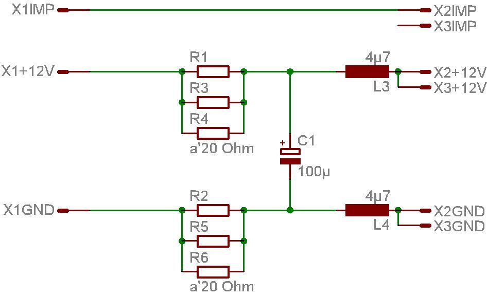

die dämpfungglieder würde ich nicht kaufen, ich würde das selber abuen, plan gibt es @ mcubed.

Kannst du mir vielleicht den Link zur Bauanleitung geben ? ich find den nicht bei mcubed. Ich könnte die Dinger bei unseren Elektrikern auf der Arbeit löten lassen.
du hast recht, ich finde das bild dort auch nicht mehr. aber ich habe es noch hier:

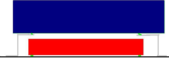

nicht einfach nur radi entkoppeln, lüfter von radi entkoppeln dürfte auch was bringen, weil der radi ja auch nen klangkörper ist.
und wie :fresse:
ich kann mir nicht vorstellen in wie weit das funzt... die einzige idee wäre, den radi mit dem case zu verschrauben und die lüfter vom case entkoppeln.... also ohne kontakt zum radi... ich ich hab da ne idee...
attachment.php
nur mal ne idee, würd du so funzen?
also der lüfter ist vom case entkoppelt der radi allerdings fest verschraubt
das sieht sogar gut aus, nur die frage ob die lüfter dann noch gut durch den radi puste, oder mehr neben her.
