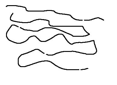

linke maustaste kaputt. das passiert nach ner zeit. sind alle die gleichen microswitches.
versuche in paint gerade linien zu zeichnen und du wirst kleine lücken erkennen.
