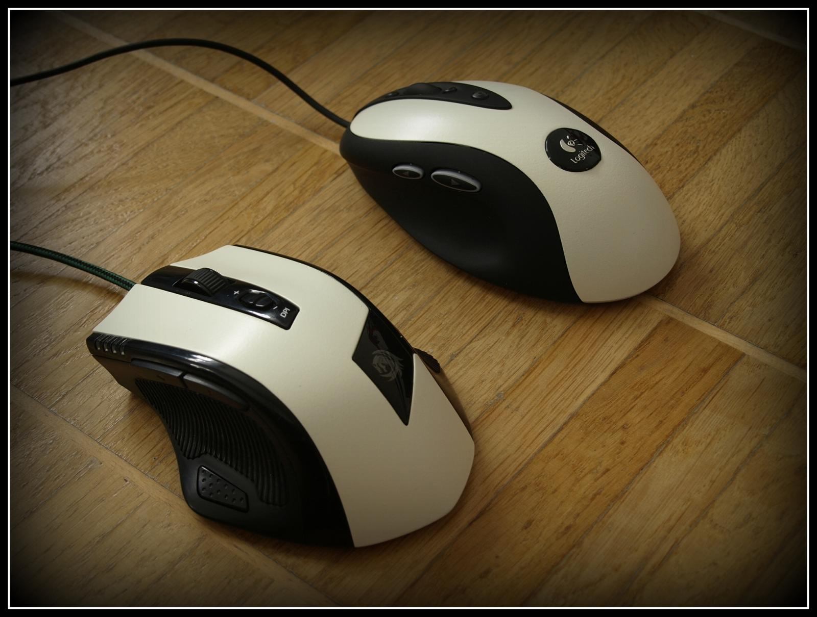

Simpler als man denkt:
Kannst du ein paar Tipps geben? Gerade bezöglich Lack, Farbe, nicht toxischen Mitteln, ...?
Der MX518 mod würde mich auch mal interessieren.
Meine MX518 nutze ich auf der Arbeit und die ist schon ziemlich abgerockt.
Ist die lackiert, foliert? Welche Arbeitsschritte hast du da genau gemacht?

Also natürlich lackiert, nicht foliert. Folieren kriegt man selten sauber hin.
Ablauf:
Maus zerlegen > Hochglanz-Teile mit 1000er Nassschleifpapier anrauen, Gummierung/Softtouch Obefläche komplett entfernen (reagiert sonst mit dem Lack) > reinigen mit Isopropanol/Spiritus > Staubfreie und gut belüftete Umgebung suchen > 3x dünne Schicht Farblack (ich nutze dazu immer Acryl) draufgeben (5-10min Wartezeit zwischen den Schichten, sonst bilden sich Tropfen) > Nach 24h nochmal 2x dünne Schicht matten Klarlack (Acryl). Fertig.
Wenns etwas zu kalt zum Lackieren ist kann man die Teile auch zwischen dem Reinigen und Lackieren auf etwa 50°C vorwärmen.
Ich lege z.B. Bremsscheiben vorher bei 80°C in den Ofen, dann zieht der Lack rasend schnell an. Für Kunststoffteile würde ich aber eher bei 50°C bleiben um Verzug vorzubeugen.
Anrauen mit 1000er oder 800er Papier ist wunderbar, Soft Touch muss natürlich runter, da darauf kein Lack hält.
Wichtig: NICHT hinterher mit dem Fön nachhelfen! Das führt zur Bildung einer trockenen Haut und das Lösungsmittel darunter kann nicht mehr entweichen.
Also entweder vorher Vorwärmen oder so trocknen lassen.
