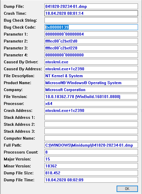

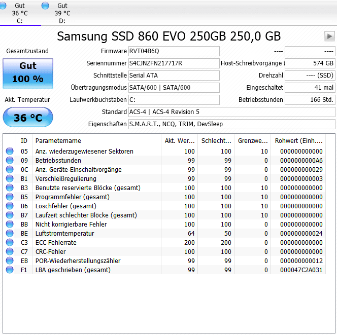

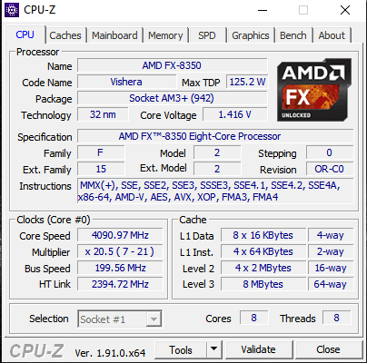

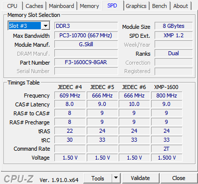

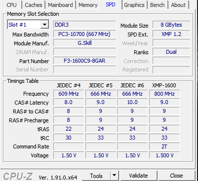

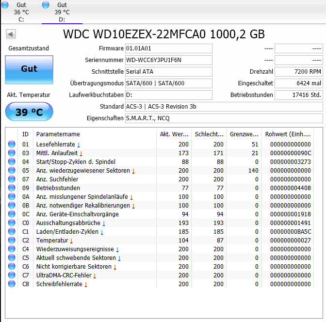

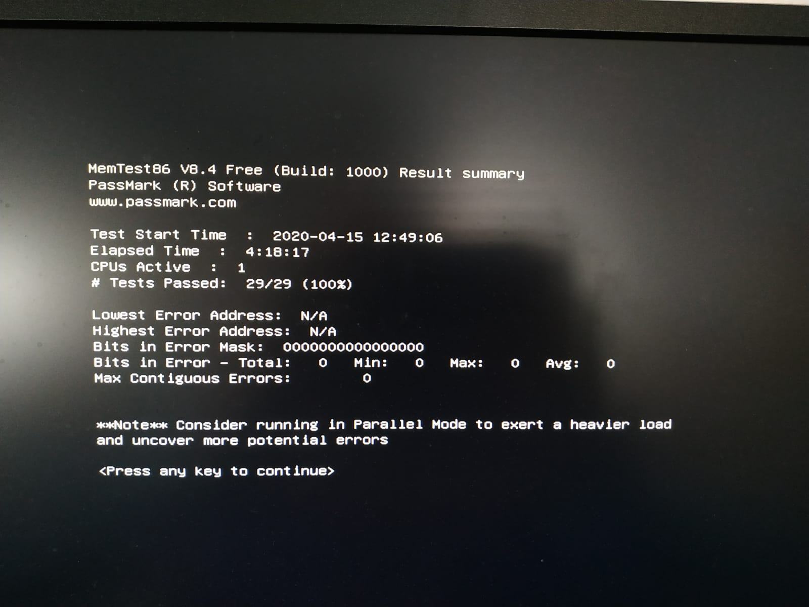

2. Problem sind Bluescreens mit wechselnder Fehlerkennung, den einzigen Bluescreen den ich mit BluescreenView auslesen konnte hat den Fehlercode (0x00000139), ist aber auch als Screenshot angehängt. Desweiteren hatte ich auch BS mit der Fehlermeldung IRQL not less or equal und auch welche ohne jeden Code.
3. Problem sind Abstürze (immer in Onlinespielen, bist jetzt auch immer nur wenn ich mit Freunden zsm spiele) die jedoch ohne Bluescreen auskommen. Hierbei bleibt das Bild stehen und der Ton bleibt auf gewisse weise auch hängen schwer zu beschreiben (sehr unangenehmer Ton). Und der PC würde in diesem Zustand hängen bleiben (habe mal eine Minute abgewartet, ob sonst etwas passiert und komme nur mit Neustart wieder raus). Dieser Fehler tritt auch repetiv auf (also nach Absturz wieder ins Spiel eingeloggt und zack nach wenigen Minuten selbes Problem.
Alle beschriebenen Probleme (bei den Fehlercodes der Bluescreens bin ich mir nicht sicher) fanden so auch noch auf Win7 statt (habe Windows Anfang April mit neuer SSD neu aufgesetzt weil ich davor auch noch Bootprobleme hatte)und habe dann direkt auf Win10 geupgraded.
